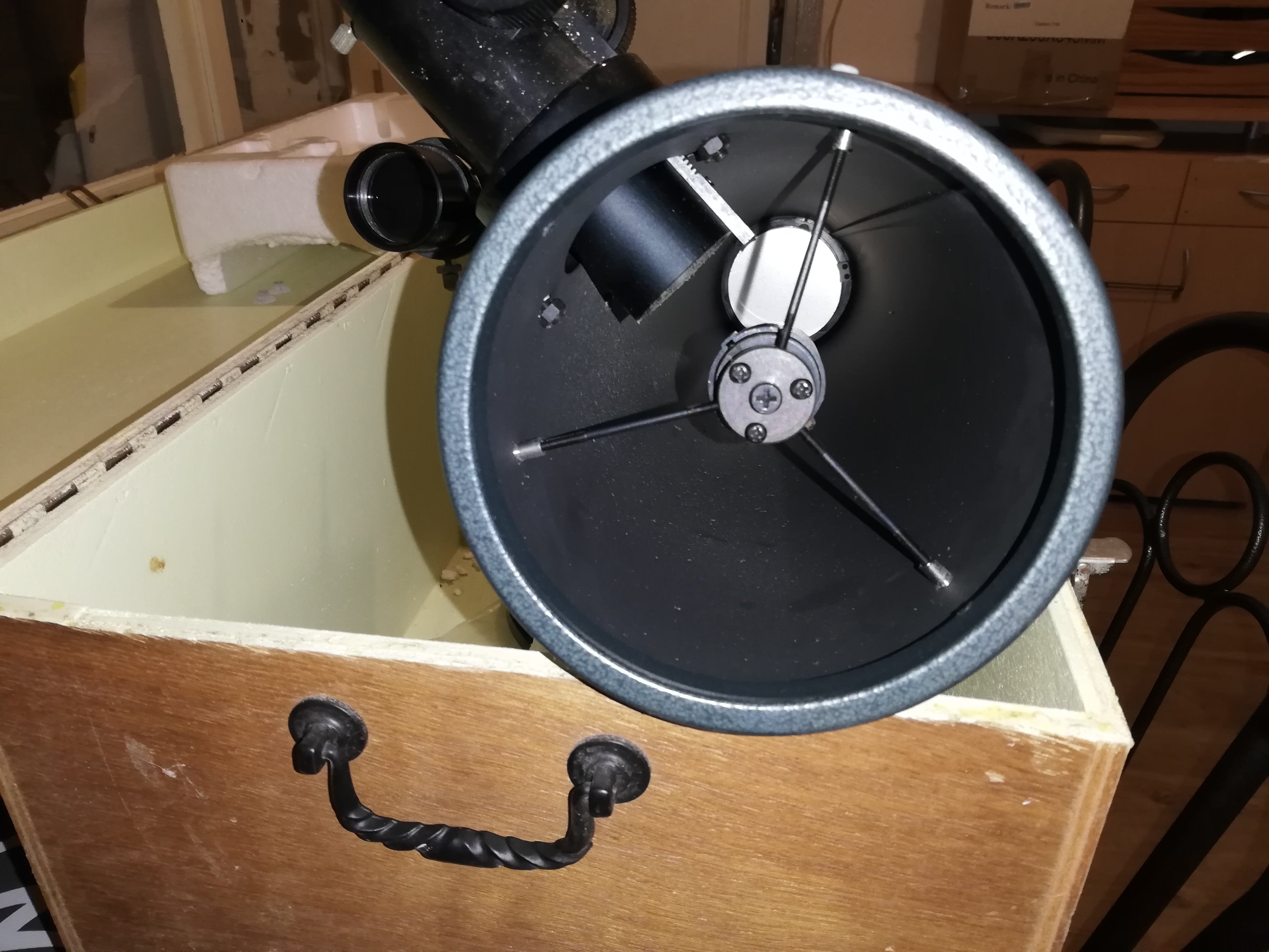

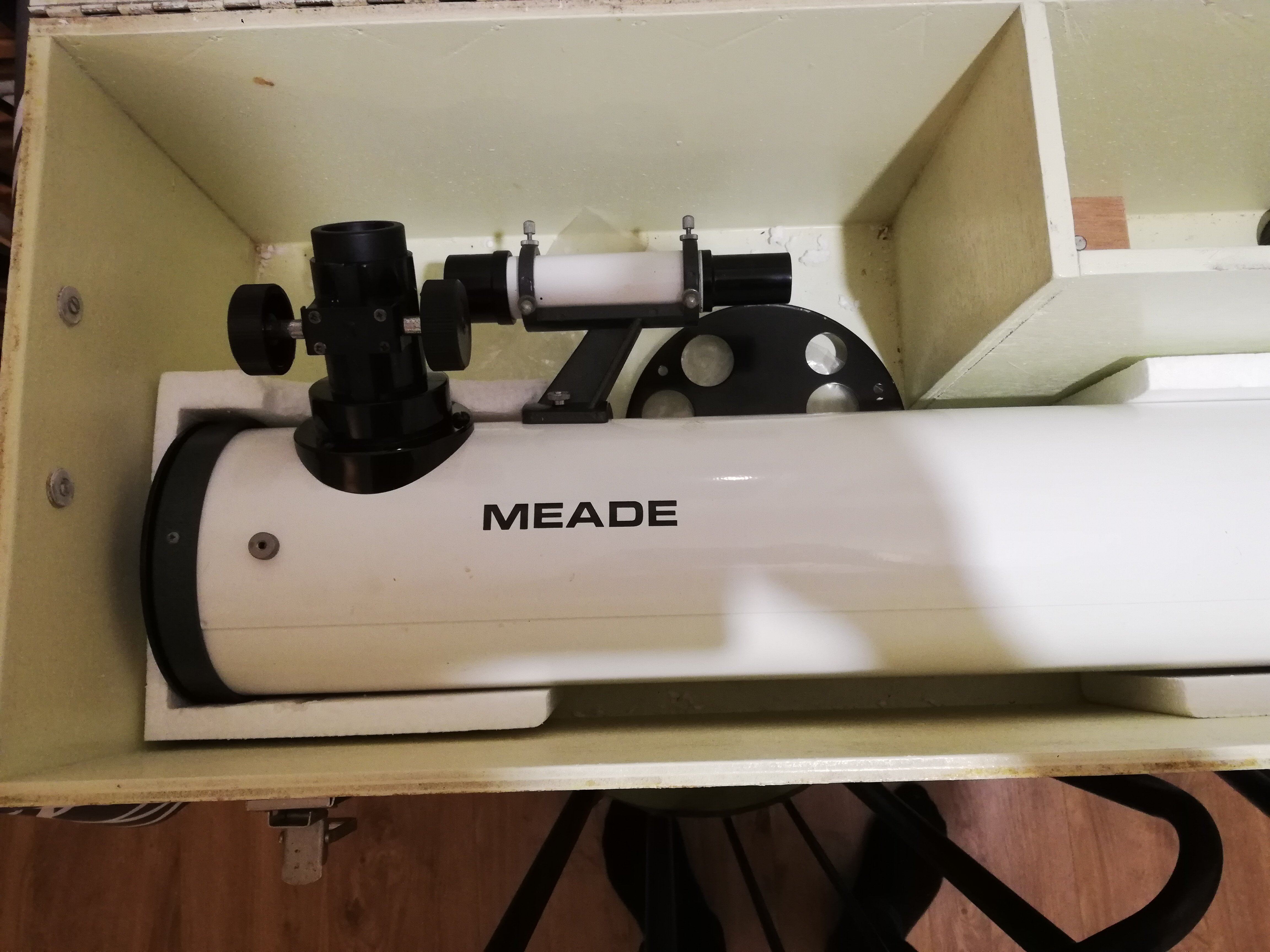

Je suis totalement novice et j'ai hérité d'un télescope Meade dont il semblerai manquer une/des lentilles, je vous sollicite pour avoir vos lumières sur ce qu'il me manquerait rééllement pour que l'objet devienne fonctionnel.
Voici les photos que j'en ai fait.
Si vous pouviez me dire s'il manque quelque chose, et même si vous aviez des liens pour me permettre de visualier ça serait au top.
Merci d'avance.
Bonjour: ton télescope n'a pas de lentille, par contre il a deux miroirs--donc un réflecteur.
Les bagues de monture semble manquer?
Et la monture?
Je ne suis pas sûr que tu trouveras le mode d'employ en français?

Bonjour et merci a tous pour vos réponses.
Il y a 9 heures, Alhajoth a dit :
Il manque un oculaire, mais c'est normal.
Est-ce que ça s'achète ? C'est universel ?
Il y a 6 heures, VNA a dit :
J'imagine que la lentille peut s'acheter ?
Les bagues sont restées sur le tripode que je n'ai pas pris en photo.
Pour l'anglais ce n'est pas un souci 😉
il y a 36 minutes, thejoker62 a dit :
On en trouve dans toutes les boutiques astro. Il existe deux tailles (diamètre) et différents grossissements.
Il n'existe pas de lentille sur ton appareil, il n'y en a pas besoin. La lumière est réfléchie par les miroirs : c'est un télescope. Les lunettes ont des lentilles parce que le principe de fonctionnement est différent.
Il y a 3 heures, thejoker62 a dit :
Oui. C'est même l'activité favorite de certains sur ce forum. :)
C'est universel ?
Ben il y a plusieurs formats de coulant.
Il y en deux largement répandus, 1,25" et 2" (formats américains), avec des réducteurs, pour passer du second au premier. Mais ton instrument est peut être en 0.9683" (format japonais), obsolète, pour lequel il est beaucoup plus difficile de trouver des oculaires.
Je ne pense pas qu'il soit à ce dernier format, mais ça vaut le coup de vérifier (en mesurant).
