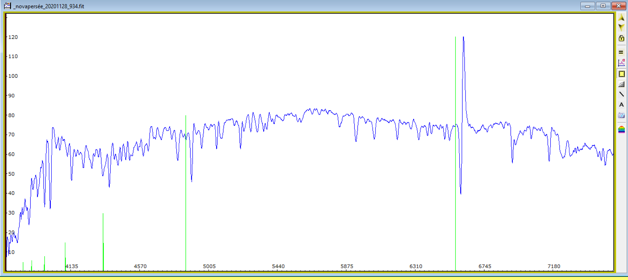

Une Nova est apparue dans Persée, le 25 novembre dernier,
découverte par Seiji Ueda au Japon .
Nous avons réalisé, (Pierre-Jean Mercier et moi)
avec le Spectro Alpy de la Société Astronomique de Touraine
un spectre de cette Nova (Samedi 28/11 entre 22h08 et 23h50).
Captation avec une Atik 314, sur un C11 avec réducteur 6,3, sur monture Cgem2,
Acquisition logiciel Demetra, traitement des données Isis et Visual Spec.
Les repères verts sont les raies de l’Hydrogène.
On voit une raie en émission et absorption,
Sans doute raie H alpha avec un décalage liée à la vitesse d'expansion des gaz.
Nous attendons une nouvelle fenêtre météo pour suivre son évolution avec un deuxième spectre.
Jean-Louis
Je vais transmettre la question à Pierre-Jean, qui a réalisé le traitement...
L'acquisition a été faite avec Demetra, le traitement commencé avec Demetra.
Mais j'ai compris qu'il y avait un pb de cohérence de fichiers dans Demetra.
Peut-être lié à des captures surnuméraires avant les 5 captations de 300s.
Visualspec a ensuite servi à la mise en forme après le travail sous Isis.
Dans un second temps, le traitement a été repris et achevé sous Demetra seul.
JL
