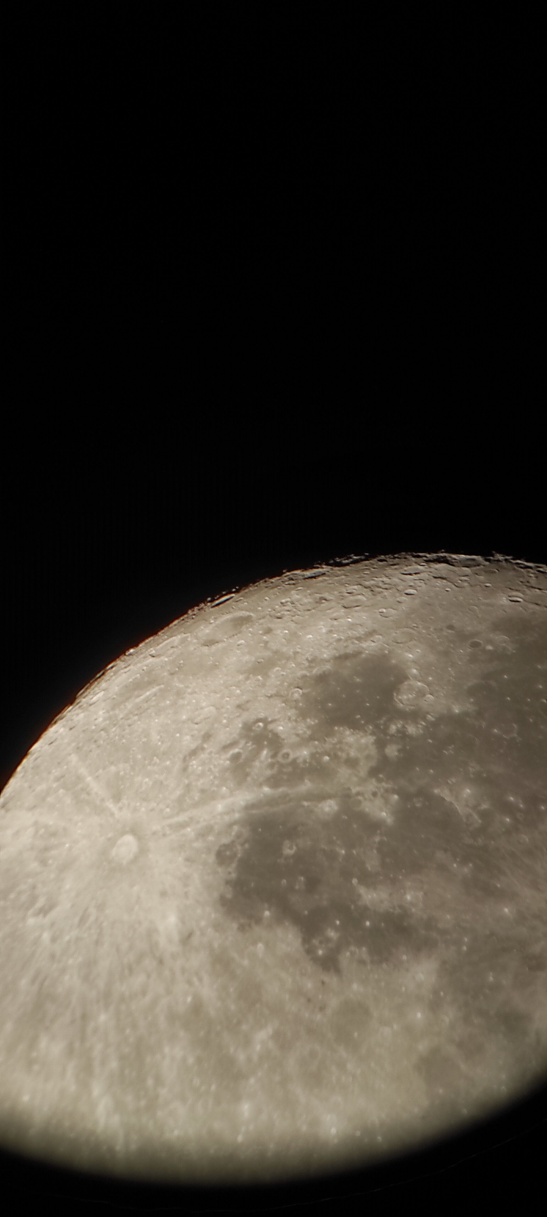

Car oui j'ai réussi a prendre quelques photos avec un iphone 11 mais coller a l'oculaire avec grande difficulté mais les planètes sont limite impossible, voici des photos prise avec l'iphone 11 placer sur l'oculaire,

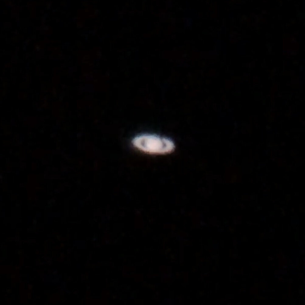

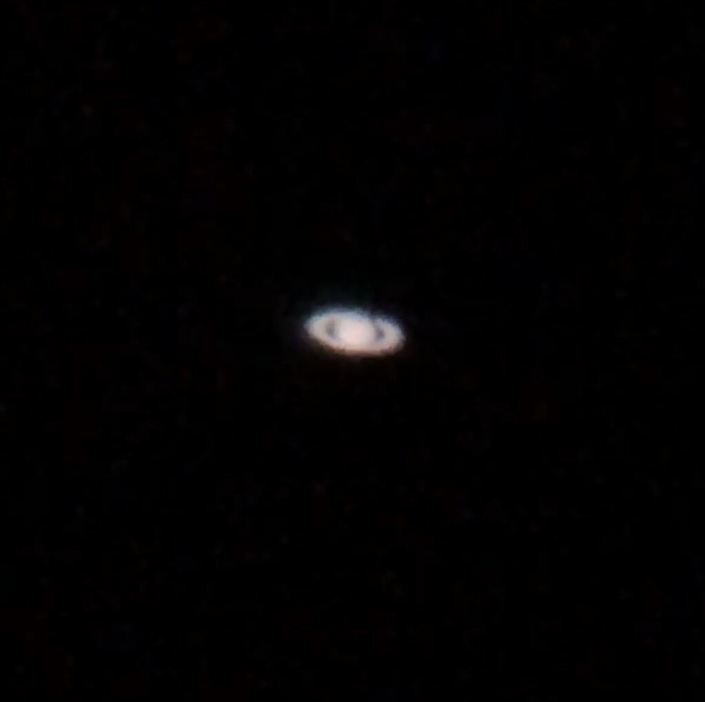

Avec un support smartphone et un IPhone 8 sans traitement (photo issue d’une capture d’écran sur une vidéo) voilà en gros ce que ça donne pour saturne

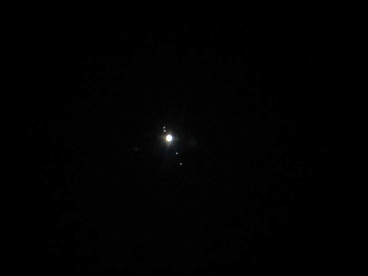

Avec Jupiter, j’obtiens les mêmes résultats que tes photos (bien brillantes avec les satellites) mais aucune nuance de couleur pour la planètes de visible

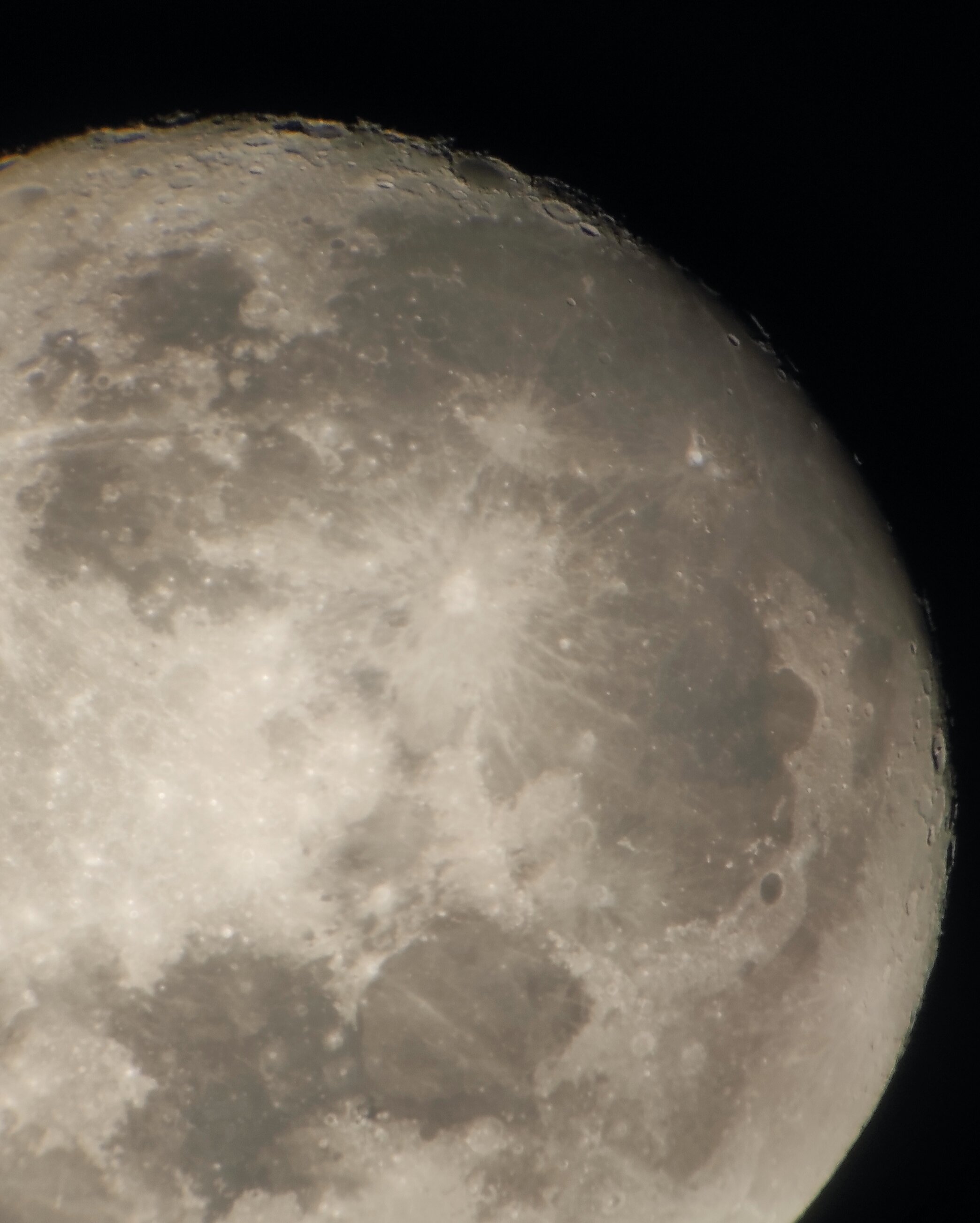

Exemple de ce que j'ai obtenu avec un 200 mm derrière un oculaire de 4 mm sans motorisation

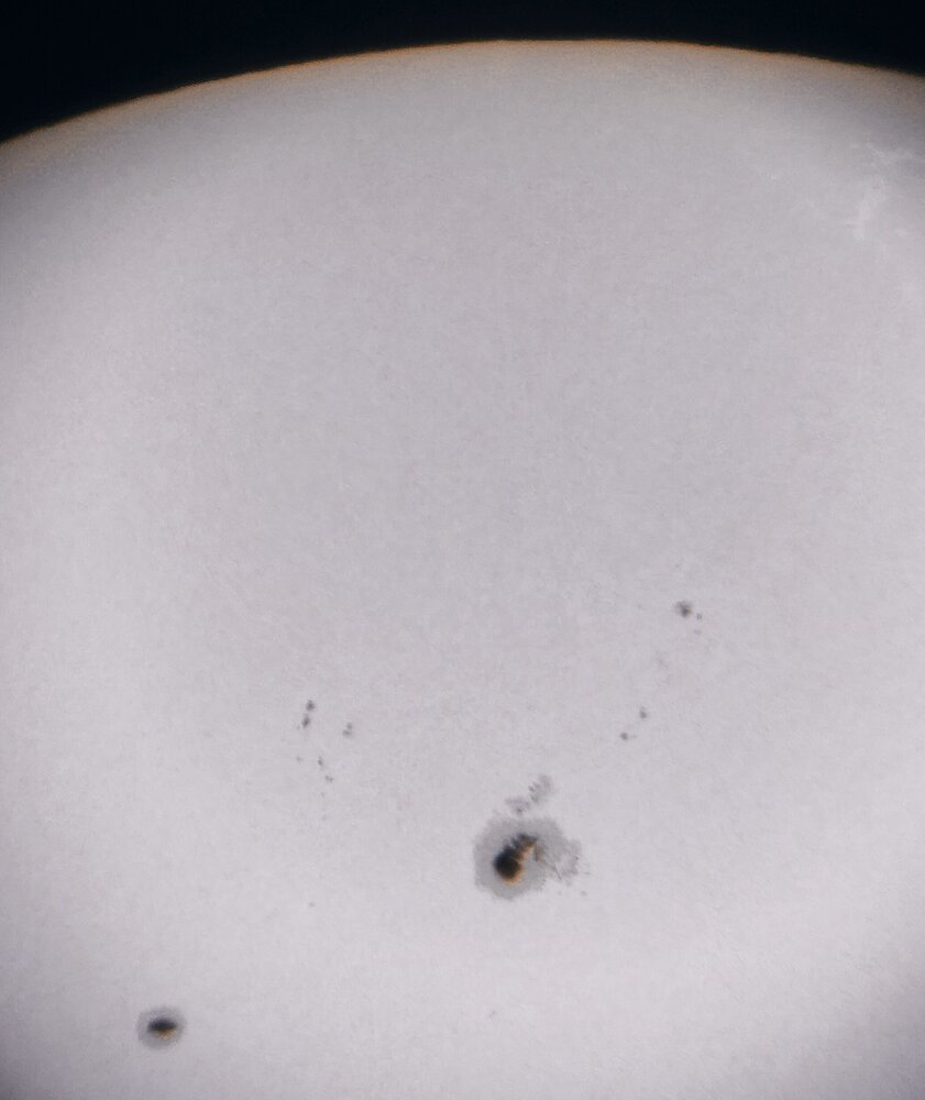

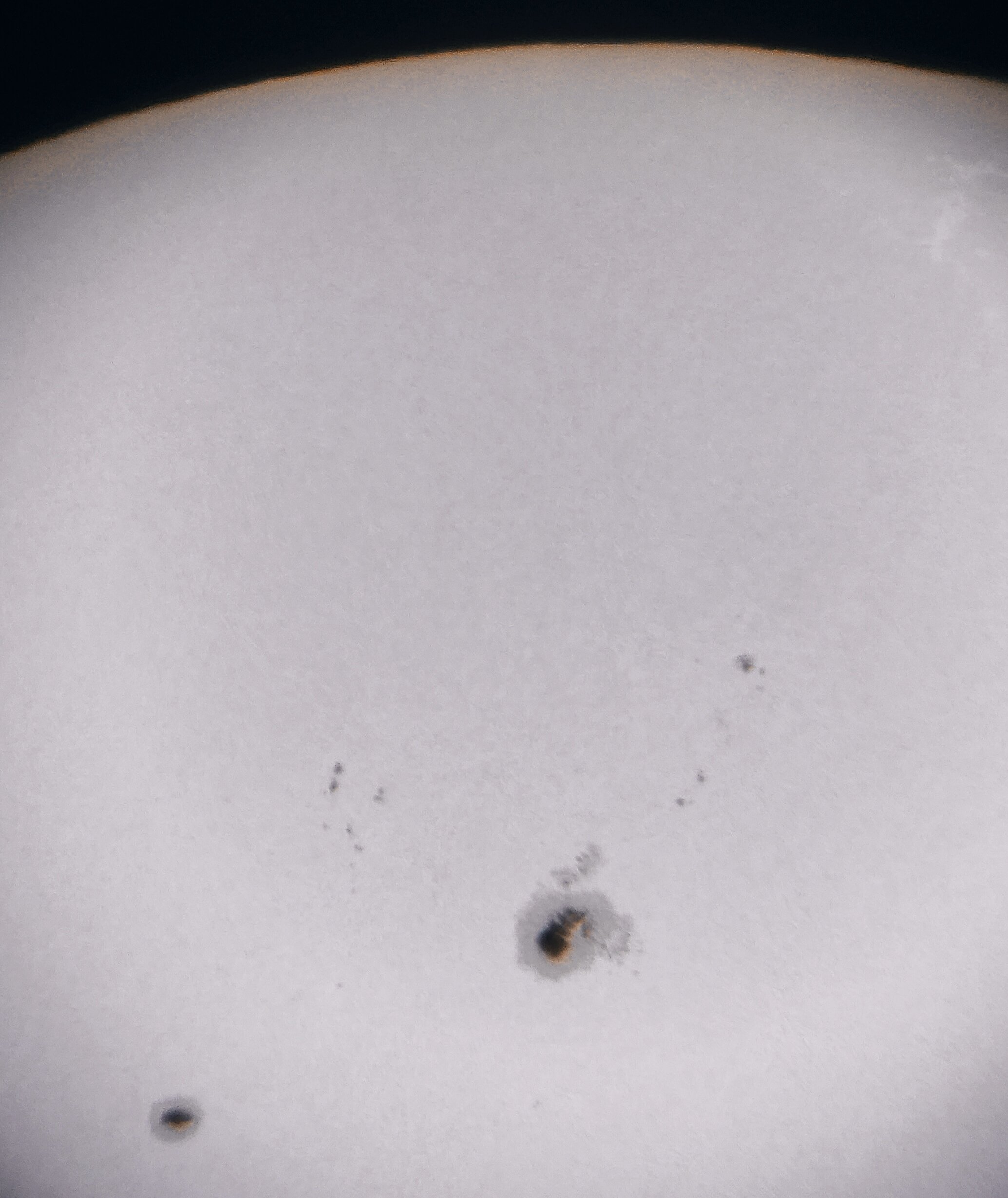

Photos prisent il y a quelques jours avec mon smartphone et un adaptateur fixé à l'oculaire. Ici un 25mm et Barlow X2 sur mon dob 254/1200 et les tâches solaire le jour même.

Pour lune oui, tout dépend de la qualité de l'appareil photo du smartphone. Pour le soleil c'est possible aussi mais il te faut obligatoirement un filtre en lumière blanche.

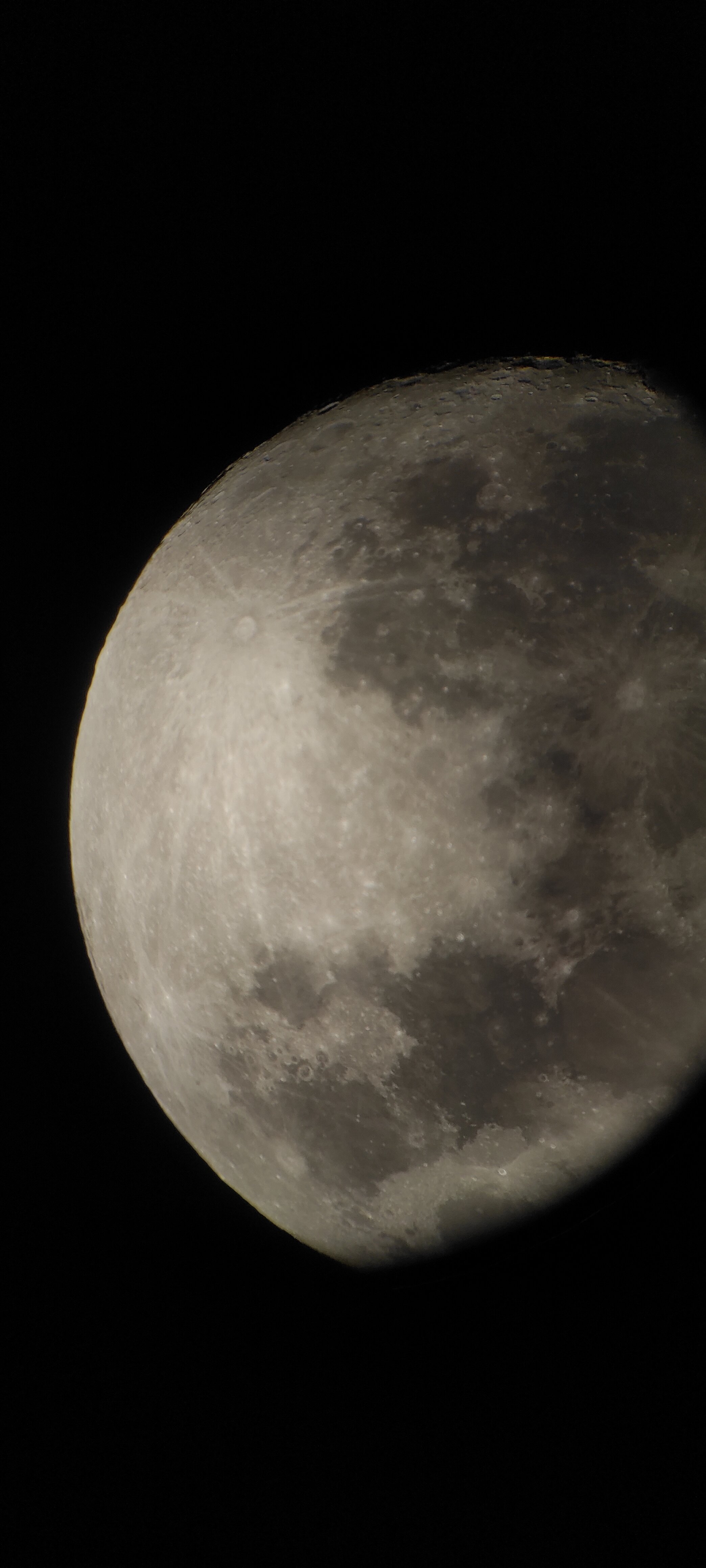

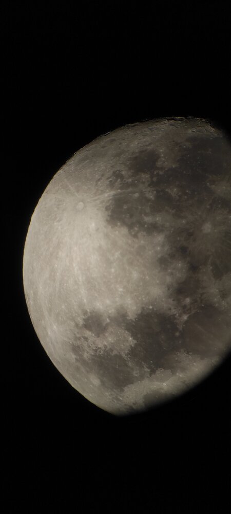

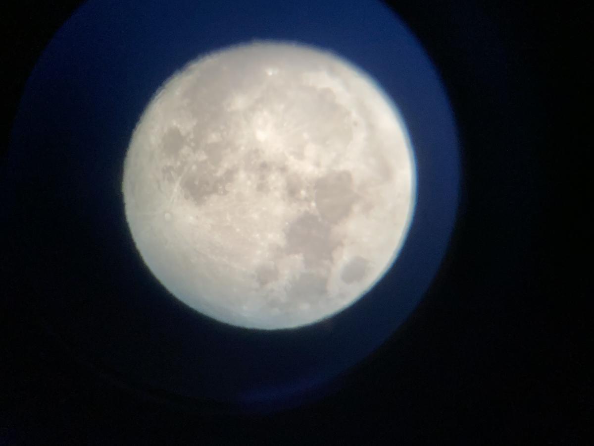

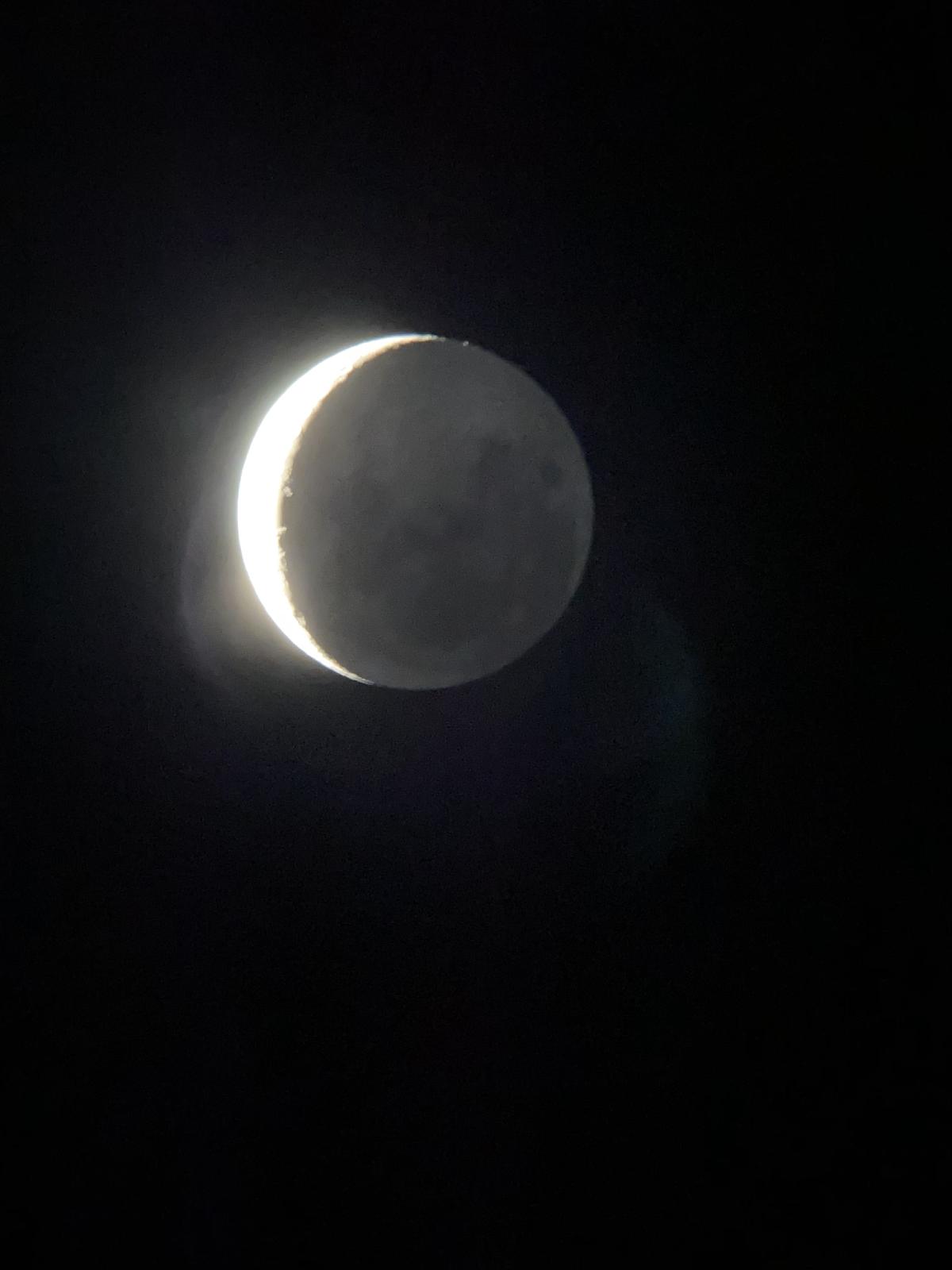

après vos conseil j'ai été acheter un petit adaptateur pour voir le changement, première utilisation pas trop mal, La lune très belle, par contre j'ai observer Jupiter et saturne, c'est dommage avec le téléphone je vois juste de étoiles scintiller voici des images de la lune, sinon pour Jupiter saturne j'ai eu un souci en transférant mes photos spacer.pngspacer.png

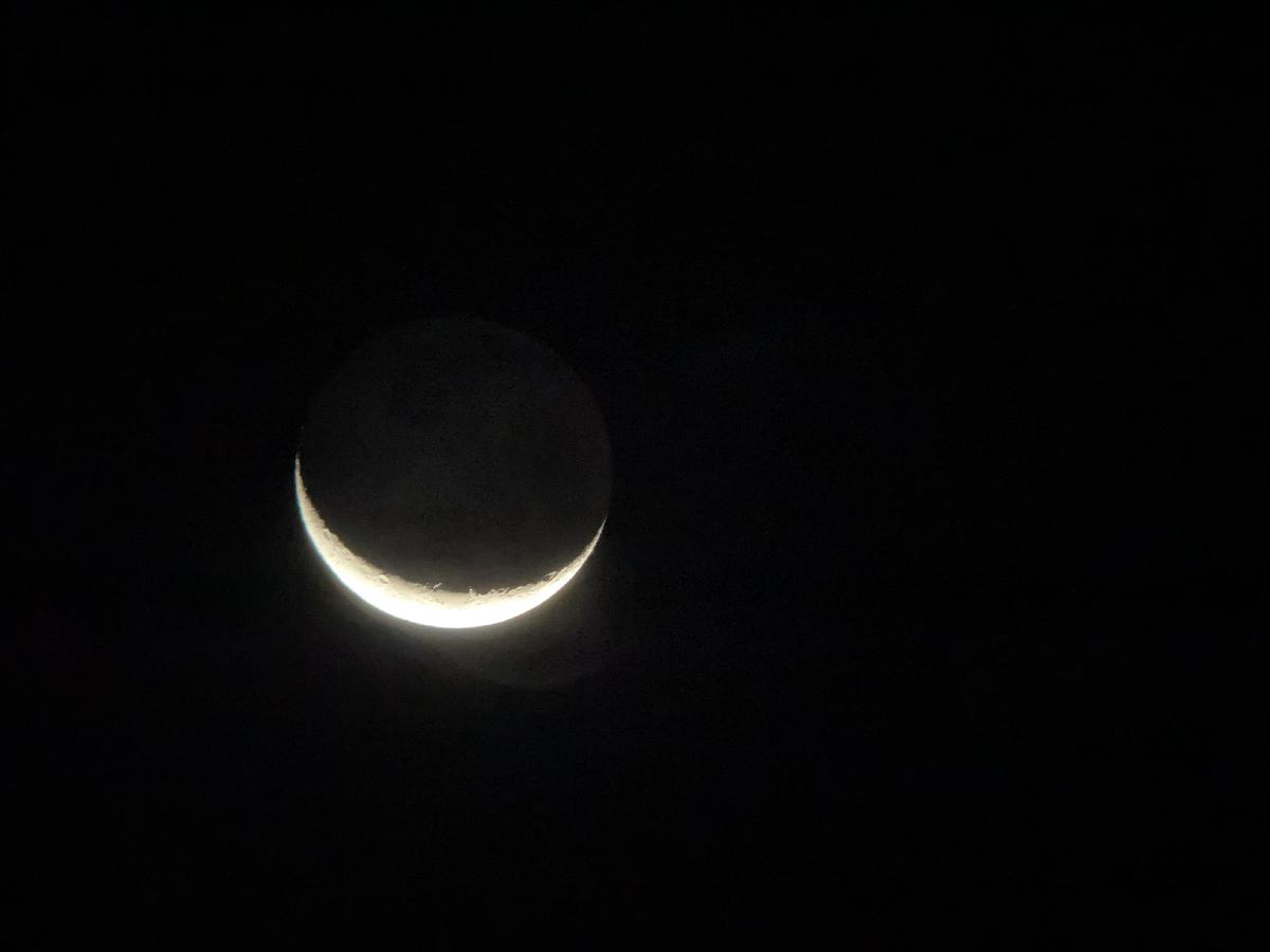

je suis sortie ce matin, malheureusement rien a observer, j'ai donc pris une bonne heure pour me familiariser avec le téléphone pour prendre des photos, pas grand chose a observer sauf la lune mais impossible d'avoir de belle image, mais par ailleurs avant de rentrer car le froid était présent, j'ai réussi a prendre un avion,, la qualité n'est pas ouf aussi hein, mais j'ai remarquer un truc, j'ai chercher mais impossible d'avoir une réponse, sur cette image on peut apercevoir une tache noir en plein milieu de l'oculaire, je me demande ce que c'est,  après avoir procédé aux nettoyage de la camera de mon téléphone et de l'oculaire en question (15mm) j'ai refais un test et j'ai toujours cette tache noir, est ce que vous avez réponses a ma question,  comment cette tache est arrivé là ? est ce que l'oculaire est "abimé" ?

En afocale c'est souvent le cas c'est suivant la position du smartphone versus la caméra du téléphone il y beaucoup de lentille à traverser et beaucoup de reflet possible. Le smartphone fait le point sur l'oculaire 😉
