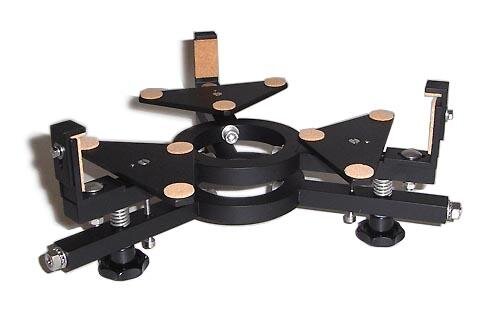

  • Barillet:
    • Barillet en métal double anneaux. Ressemble beaucoup au barillet GSO. Si même que GSO (à confirmer): le miroir repose sur 3 points sur les branches de l'anneau intérieur. Butées latérales sur le cerclage métallique autour du primaire (les butées sont sur la partie basse de la tranche du miroir)
    • Le réglage de collimations se faisant par 3 vis tirantes et 3 poussantes, toutes confortablement moletées

  • Barillet:

  • Barillet:
    • 9 points, métal usiné CNC, bien rigide, tout ajustable. Le réglage de collimation se fait par 3 vis de réglage moletées et 3 de blocage simples à 6 pans.
    • Pas de système de ventilation livré avec le tube

Car qui dit optique d'exception, dit grande exigence sur la qualité de conception du barillet, pour pouvoir en exploiter pleinement son potentiel.
Car un barillet mal conçu risque d'induire des déformations sur le miroir, qui peuvent annuler tous les efforts fait sur la précision du polissage.
Et c'est là que l'on commence à compter les points…  de touche du barillet. Plus  la charge du miroir est bien répartie, moins le miroir se déformera sous son propre poids.
Le bon positionnement de ces points de touches est tout autant important, surtout s'il n'y en a peu (3 est le strict minimum 🙂 ).
Attention, toutefois, beaucoup de points de touches impliquent une grande qualité de conception, pour que tous les efforts soient parfaitement réparti sur tous les points, sans induire des flexions parasites du barillet qui nuiraient à la précision/stabilité de la collimation. Tout est donc affaire de compromis.
L'épaisseur du miroir (et donc sa rigidité) joue également. Et d'ailleurs, certainement aussi la rigidité intrinsèque de son substrat (vous confirmez ? Quels sont les substrats les plus rigides ?)
Si l'on passe en revue les différentes solutions listées précédemment:
  • Pour ce qui est du SkyWatcher, le barillet est très basique, avec un simple anneau périphérique supportant les 3 points de touche. Configuration très défavorable à cause du grand porte à faux au centre du miroir. Pour pouvoir tirer parti d'une bonne optique, il faudra compter bricoler son barillet.
  • Pour l'Orion, le design du barillet semble basé sur le Skywatcher, avec un anneau central en plus. Cela semble un design classique à 3 points de touches sur les photos (on ne voit pas d'espace entre le support et le miroir pour des éventuels bras articulés, nécessaires au-delà de 3 points). Difficile de dire si l'anneau central sert également de support pour les 3 points de touche ou si c'est juste un support de ventilateur…
  • Pour le Photon et l'UNC, le barillet (a priori le même pour les deux) semble la copie du GSO (photos du barillet du GSO visibles sur cette page: http://www.arnaudom.fr/miroirsuite.php), avec des vis moletées plus grosses. Les 3 points de touche semblent déjà beaucoup mieux positionnés. Mais est-ce suffisant pour un miroir de 200mm ???
On peut également voir que, contrairement à d'autres modèles (SW ?), on a de vraies butées latérales (non réglables) indépendantes des brides de serrage, ce qui permet au moins  d'optimiser le serrage des brides sans jouer sur les butées latérales.
Par contre, les butées latérales semblent assez basses sur la tranche du miroir, alors qu'il est plutôt conseillé de les avoir centrées à mi-épaisseur (au niveau du centre de gravité du miroir). Mais est-ce tout de même acceptable pour un 200mm ???
  • Enfin, pour l'ONTC, on a un barillet 9 points , tout réglable, en métal usiné CNC, qui semble de bonne facture. Ce qui me laisse dire que l'on a un barillet bien adapté pour exploiter pleinement une optique de grande qualité de ce diamètre (a-t-on des retours utilisateurs ?). En tous les cas, il est très au dessus de tous les autres.

  • Le barillet qui semble mieux conçu que le SW / Orion, avec seulement 3 points il est vrai, mais au moins a priori bien répartis.

Mais du coup, se pose la question si les 3 points du barillet seront suffisants pour exploiter le potentiel du miroir ?

Le barillet 9 points est peut être surdimensionné pour un 200 mm seulement. En tous cas la conception de maintien du miroir (latéral et axial) est bien pensée pour éviter les contraintes sur le miroir.

Pour le barillet, je viens de poser la question à Franck Grière: A priori 3 points pourraient suffire (pour ce diamètre), mais 9 points seraient un plus.
Du coup, je reste encore partagé...  🤔

Je ne pense pas que l'on puisse considérer a priori que les miroirs TS soient mieux que ceux des SW. Les TS sont triés certes, mais cela suffit-il à en faire de bons miroirs ?
A vérifier également, le barillet. A partir de 250, on voit que le support du miroir passe à double anneaux mais cela semble encore un 3 points.
http://skywatcher.com/product/quattro-250-st/
Quitte à faire repolir un miroir, autant avoir un bon barillet à la base, surtout sur un 300... Car ce qui peut passer en 200 ne passera pas forcément sur un 250 ou 300.

Il y a 4 heures, Forever_young a dit :
Sur le TS, ci-dessus, barillet à neuf points pour le 305/1500.
Intéressant, à partir de l'UNC 300 ils mettent un GSO 9 points ("GSO" figure dans le chemin du lien de l'image).
https://www.teleskop-express.de/shop/product_info.php/info/p5064_TS-Optics-12--f-4-UNC-Newtonian-Telescope-with-Fused-Quartz-main-Mirror-and-Carbon-Tube.html
Par contre, ça n'a pas l'air du même niveau de qualité que le 9 points de l'ONTC, ne serait-ce que par le design des butées latérales / brides de maintien du miroir.
Sur le sujet du barillet, je me suis replongé dans un vieux fil très intéressant qui date de 2015, qui répond en partie à la question:
Il s'agit du fil d'une astram qui souhaitait remplacer le miroir de son SW 200/800 Quattro par un miroir artisan, et qui se posait la question de savoir si le barillet était suffisamment bon, et dans le cas contraire comment l'améliorer. Elle avait fait des simulations PLOP de barillets avec son nouveau miroir (Pyrex de 34mm d'épaisseur).
Pour résumer, les conclusion du fil étaient les suivantes:
  • Avec son barillet SW, dont les 3 points sont en périphérie, elle obtenait 37nm PTV (Peak to Valley) soit une dispersion de 74nm sur le front d'onde (il faut multiplier le PTV par 2 car il faut compter l'aller et le retour du rayon lumineux sur le miroir). C'est à dire que (j'ai refait les calculs):
    • Pour un miroir industriel SW de précision à lambda/4, on passe à lambda/2.6 à cause du barillet (à la longueur d'onde du vert: 536nm).
    • Pour un bon miroir artisan à lambda/8, on passerait à lambda/4 à cause du barillet
  • Alors qu'avec un barillet 3 points répartis à la moitié du rayon, elle obtenait un PTV de 6nm, soit une dégradation beaucoup plus acceptable:
    • Pour un miroir industriel SW à lambda/4 -> on passerait à lambda/3.6
    • Pour un miroir artisan à lambda/8, on passerait à lambda/6.7
  • Le bon compromis pour un 200mm serait d'avoir un 6 points (bien répartis)
A noter que les simulations ont été faites avec son nouveau miroir Pyrex de 34mm d'épaisseur, sachant qu'un miroir SW de 20mm d'épaisseur en Pyrex devrait donner des résultats sensiblement plus dégradés...
