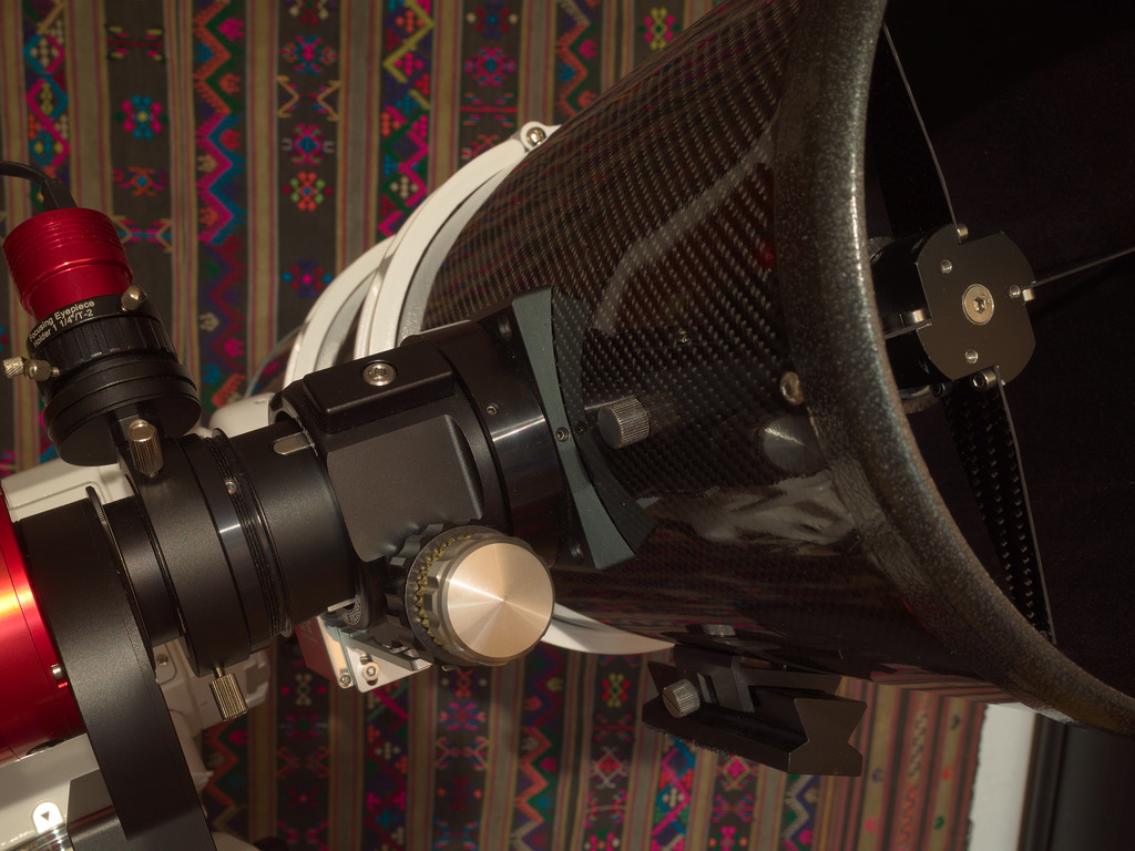

J'ai laissé sécher 3 jours dans la cave à 12 degrés, et je viens de finir le montage sur le tube :
Joli le montage tout en carbone... Reste plus que le tube maintenant 🙂
La plaque de renfort sous le PO c'est aussi toi qui l'a faite ?

oui 😉 (j'ai ajouté une allonge mais c'est la même queue d'aronde). Ce qui est bien avec le V-power c'est qu'il permet un montage tout vissant, comme le Baader Steeltrack mais contrairement au Feathertouch 2" par exemple.
Il y a 8 heures, EspritDesEtoiles a dit :
Usinée sur mesure par Skymeca.

Le 11/03/2021 à 08:49, danielo a dit :
OK parfait.
Joli montage. En tous cas avec une telle charge, c'est la plaque de renfort qui fait toute la différence.
Avec le tube bien serré en sandwich entre le support et la plaque ça doit être bien rigide.
Ca me semble même plus rigide que le support bastn-basis qui doit faire une vingtaine de mm de plus en largeur (mais monté de base sur les tubes TS sans plaque de renfort).
Bon finalement tout c'est carbone intégral 🙂
J'avais pas vu que le tube aussi étais en carbone. Je ne sais pas pourquoi j'avais mémorisé que tu avais une base de tube GSO.
C'est celui de chez TS qu'ils montent sur les Photons et UNC ?
Il me semble en plus que cette base n'épouse pas la forme du tube donc si tu mets une plaque de renfort en-dessous tu n'a pas l'effet "sandwich"
non pas le barillet 😃
Il y a 23 heures, EspritDesEtoiles a dit :
oui le même, ça vient en réalité de chez Klaus Helmerichs, artisan allemand qui fait tous les tubes carbone pour TS et Lacerta
Oui en effet, d'autant que la base TS est faite pour s'adapter à tous les diamètres au dessus de 190mm, contrairement aux TSNB230 qui sont faites pour des diamètres particuliers. Donc l'angle des vis par rapports aux surfaces d'appui sur le tube est doit être forcément assez approximatif, ce qui n'est pas l'idéal pour un serrage optimal.

Au fait, te sembles tu que le carbone apporte plus de rigidité au niveau du PO par rapport à un tube en tôle classique, ou l'inverse ?
Le 20/03/2021 à 19:51, EspritDesEtoiles a dit :
J'avais pris le carbone essentiellement pour la meilleure tenue de la mise au point en fonction de la température.
Au niveau de la rigidité globale le tube est la malheureusement un peu en-deça de mes espérances. Je ne note pas de fléchissement particulier autour du PO (la plaque de renfort y est sans doute pour quelque chose) en revanche il y a une légère flexion globale du tube en fonction de l'angle de pointage, qui se remarque à l'autocollimateur (qui est  un juge impitoyable) mais n'est pas notable avec le laser. Je ne sais pas si cela suffirait à impacter la qualité des images mais pour être tranquille je vais remplacer la platine Losmandy 240mm par une double platine en 350mm.
Évidemment cela s'applique aussi à l'UNC (car le tube carbone est le même) mais pour ce dernier la flexion que j'observe est peut-être dissimulée par celles du barillet, du PO, etc. 😉

Le 29/03/2021 à 20:50, EspritDesEtoiles a dit :
Quand tu parles de double platine, tu veux dire que tu veux en mettre une dessous et une au dessus (et remplacer le renfort/poignée en bois ?)
Oui exactement, ça va peser un peu mais je gagnerai beaucoup en rigidité. C'est aussi éventuellement utile pour des montages de lunette-guide, power box,  etc.
Mise à jour : platines longues installées, la collimation reste parfaitement stable indépendamment de l'orientation du tube, et ceci à l'autocollimateur Catseye (qui multiplie les erreurs de collimation par 6). C'est sans doute bon à savoir pour les possesseurs de tube UNC... inconvénient, un bon kilo en plus sur la balance.

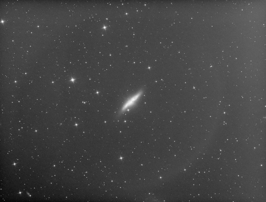

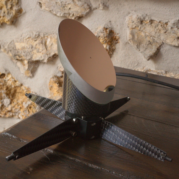

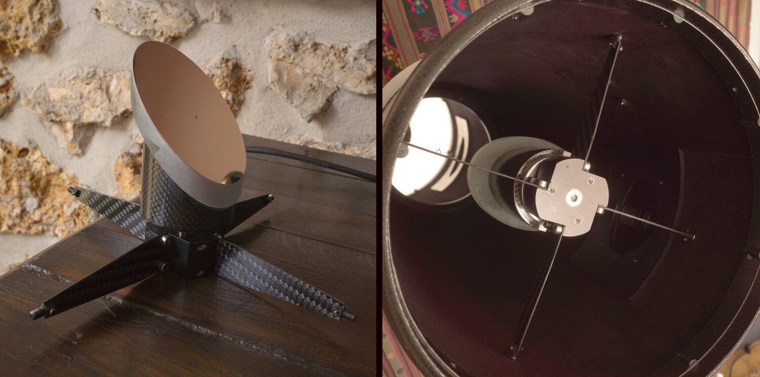

Puisque nous discutons des optimisations considérons la lutte contre les lumières parasites. J'avais déjà entièrement recouvert l'intérieur de velours autocollant Protostar, la peinture dans le tube carbone n'étant pas assez noire à mon goût.  Je me suis aussi muni d'un pare-buée pour les situations difficiles, en particulier en présence de lune.
Lorsque j'ai remplacé le secondaire GSO, avec son support qui masque la tranche du miroir, par mon miroir secondaire Zen collé sur son support carbone, j'ai noté dans certaines circonstances, en fonction des lumières parasites, des anneaux lumineux faibles qui apparaissent après empilement malgré la division par les flats. Par exemple sur celle-ci prise sous un ciel voilé avec la lune :
C'est extrêmement difficile à enlever proprement au traitement, et serait impossible pour des champs remplis de nébulosités.
J'ai vite compris que ces reflets provenaient de la tranche du secondaire visible depuis le porte-oculaire.
Ce matin j'ai donc appliqué du Protostar sur la tranche du miroir, évidemment uniquement sur la moitié de la circonférence en face du PO, ainsi que sur le support du secondaire lui même  :
Cela va certes augmenter très faiblement  l'obstruction mais je pense que ça en vaut la peine. Certains le font à la peinture mais je ne le sens pas trop sur la tranche du miroir, et cela pourrait poser des problèmes en cas de réaluminure ultérieure alors que l'application de feutrine est facilement réversible.
Il n'y a donc plus de source potentielle de reflets vu du porte-oculaire. Reste d'éventuels reflets en entrée du correcteur de coma, qui même s'il ne dépasse pas à l'intérieur du tube est un peu exposé à la lumière directe du ciel. Voici ce qu'on voit en sortie du correcteur en débouchant un max les ombres :
L'anneau lumineux correspond au pourtour de la lentille d'entrée au GPU, qui n'a visiblement pas été noirci. Je pourrais démonter le correcteur pour le faire moi-même mais je n'ai pas trop l'expérience de ce genre de manip... Pour faire plus simple j'ai prévu d'ajouter en entrée du CC une allonge M48 de 15mm de long tapissée de feutrine à l'intérieur, qui servira de baffle.
Reste évidemment à valider sur le ciel mais je suis assez confiant.

Bon sujet, très intéressant.
Comme quoi, le noircissage des bords de secondaire chez TS ne serait finalement pas si mal que ça. Entre ça et des éventuels problèmes de tension sur le miroir, il vaut tout de même mieux éviter les reflets parasites gênant à mon avis.
Mais, ça me semble quand même un peu bizarre que cela vienne du bord du secondaire. Si c'était le cas, du coup tous les utilisateurs de secondaires aux bords non noircis devraient rencontrer le problème, non ?
Sur la première photo, on distingue bien un anneau franc, qui me fait plutôt penser à l'anneau de la lentille d'entrée du correcteur de coma que tu mentionnes à la dernière image.
Ou peut-être que c'est simplement le fait de passer à un secondaire plus gros qui a révélé le problème sur la lentille du correcteur GPU ?
Il y a 2 heures, EspritDesEtoiles a dit :
Effectivement il n'y a pas de doute l'anneau vient du correcteur de coma. D'ailleurs on peut calculer d'après la taille de l'anneau à quelle distance à lieu le reflet et comme par hasard on trouve... 55mm le backfocus du correcteur.  Les bords des lentilles du correcteur ne faisant que diffuser les lumières qui leur arrivent dessus, j'ai voulu noircir le bord du secondaire pour éliminer une des sources de lumières parasites.  Malheureusement cela n'a pas suffi, lors de la session d'hier soir l'anneau était certes affaibli mais toujours là.... J'attends la bague allonge M48 pour installer le baffle j'espère que cela apportera un vrai progrès.
S'il faut démonter le correcteur je le ferai mais je vais me renseigner un peu avant sur la marche à suivre...
Excellente remarque, je n'avais jamais obtenu ce reflet avec le secondaire de 70 en effet.
J'ai reparcouru mes images, je ne sais pas si c'est une coïncidence mais ce reflet était absent sur mes 2 premières images avec le nouveau secondaire de 75, et est littéralement apparu du jour au lendemain entre 2 images...
Modifié par danielo
