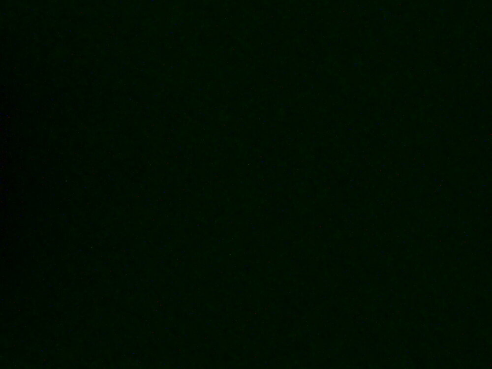

Voilà, mes darks ne sont pas vraiement noire et elle ne sont pas uniformes: il y a une tâche noire sur le côté gauche de la photo.
Un exemple, une pose de 60s à 6400 ISO sans objectif avec simplement le cache de l'appareil (aucune optique montée):

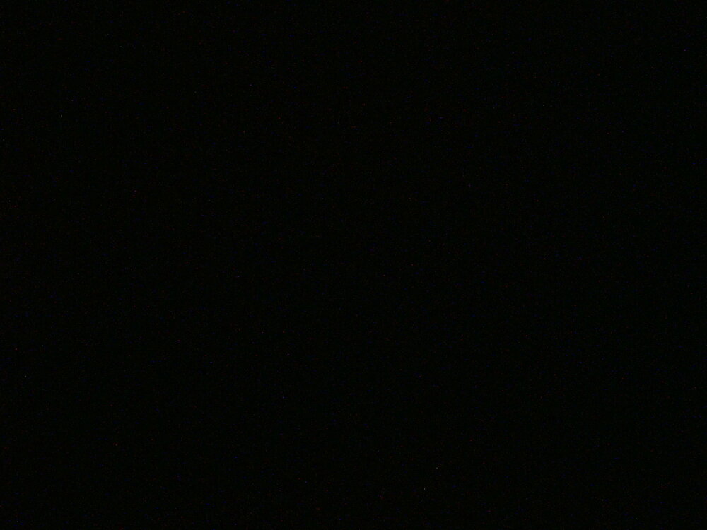

Pour comparer la même photo avec mon Panasonic G90 qui ne pose pas de problèmes:
On voit bien que celle du G9 n'est déjà pas très noire et en plus qu'il y a cette tâche sombre sur la gauche.

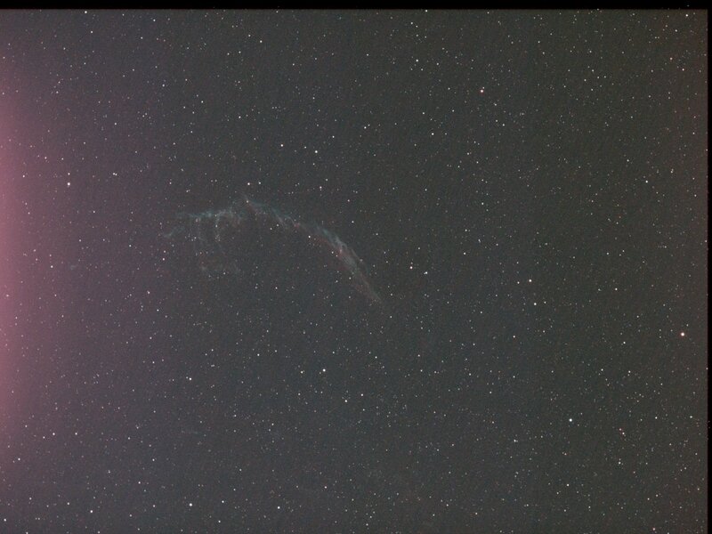

Le même problème se pose pour mes lights, un exemple d'empilement (juste des lights empilées, alignées avec une balance des couleurs):

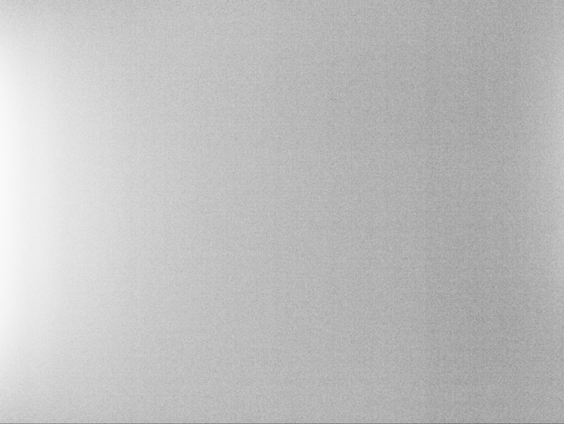

Effectivement, je n'avais pas pensé à de l'amp glow. C'est bien reflété dans les darks (ici empilées):
Mais ça ne corrige pas complètement sur les lights (ici pré-traitées avec les darks, alignées puis empilées sous SiriL);
