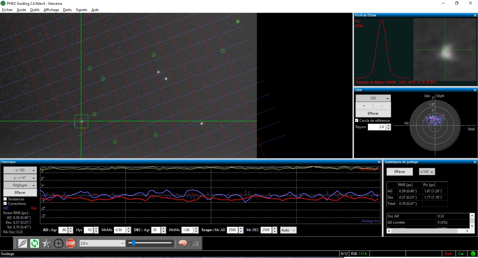

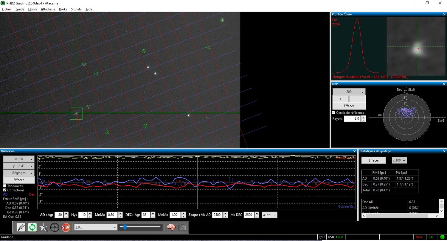

ça m'a permis de diminuer sensiblement les petites oscillations de l'EQ8 en AD. Pour ça il a fallu 2 choses :
- multistar PHD2
- vitesse de guidage faible : x0.4 en AD  x0.3 en DEC
agressivité x0.7 à 0.8 en AD x0.3 à 0.35 en DEC
temps de pose 2s (va bien si temps calme, l'EQ8 demande des correction assez rapides comme souvent avec ce genre de monture)
MnMo : 1/2 pixel de la caméra principale en AD  0.75 à 1 pixel de la caméra principale en DEC pour ne guider que dans un seul sens
En résumé :
- en AD on corrige quasiment toute l'erreur mais avec une vitesse pas trop élevée sinon la monture continue sur son inertie et c'est le bazzar
- en DEC on sous corrige nettement de manière à ne corriger que la faible dérive de mise en station. Le but étant de ne surtout pas corriger dans les 2 sens pour éviter de mouliner deans le backlash. Sur le graphique la courbe de DEC doit rester d'un côté de l'axe, soit en dessous soit au dessus et être assez parallèle. voir exemple joint : on voit que la courbe de DEC reste d'un coté de l'axe et les points sur la cible restent aussi d'un seul coté. Conséquence des corrections que dans un sens, donc pas de problème d'oscillation dans le backlash, donc et une erreur en DEC très réduite
@olivdeso Merci pour tes explications, notamment sur l'influence de la vitesse de guidage. Comme beaucoup certainement, je l'ai laissée à 0.5x et bien que la MES soit bonne (AZEQ6 au Polemaster), j'ai toujours une oscillation autour de l'axe.
Mes valeurs de MnMo sont beaucoup plus faibles (entre 0.13 et 0.2 suivant les conditions), pour mieux comprendre j'aimerai bien connaitre tes échantillonnages.
Merci
Il y a 2 heures, krotdebouk a dit :
Taille des pixels
6u pour la caméra principale qui est une Ccd kaf 16200
2,9ux2 pour la caméra de quidage qui edt une 290 en bin2
le tout au diviseur optique
Donc même échantillonnage en gros. d'où Mnmo à 0,5 et 1
(le bin 2 ne change pas grand-chose au calcul du centroide mais moins de data à transférer pour du multi étoiles)
Le tube est un Newton 1780/350 sur EQ8. 0,7" d'échantillonnage sur la caméra principale.
il y a 7 minutes, olivdeso a dit :
J'avais bien compris le principe alors sauf que je ne l'ai pas appliqué en repassant récemment d'une lunette guidée en parallèle à mon Newton et guidage au DO... C'est noté :)
