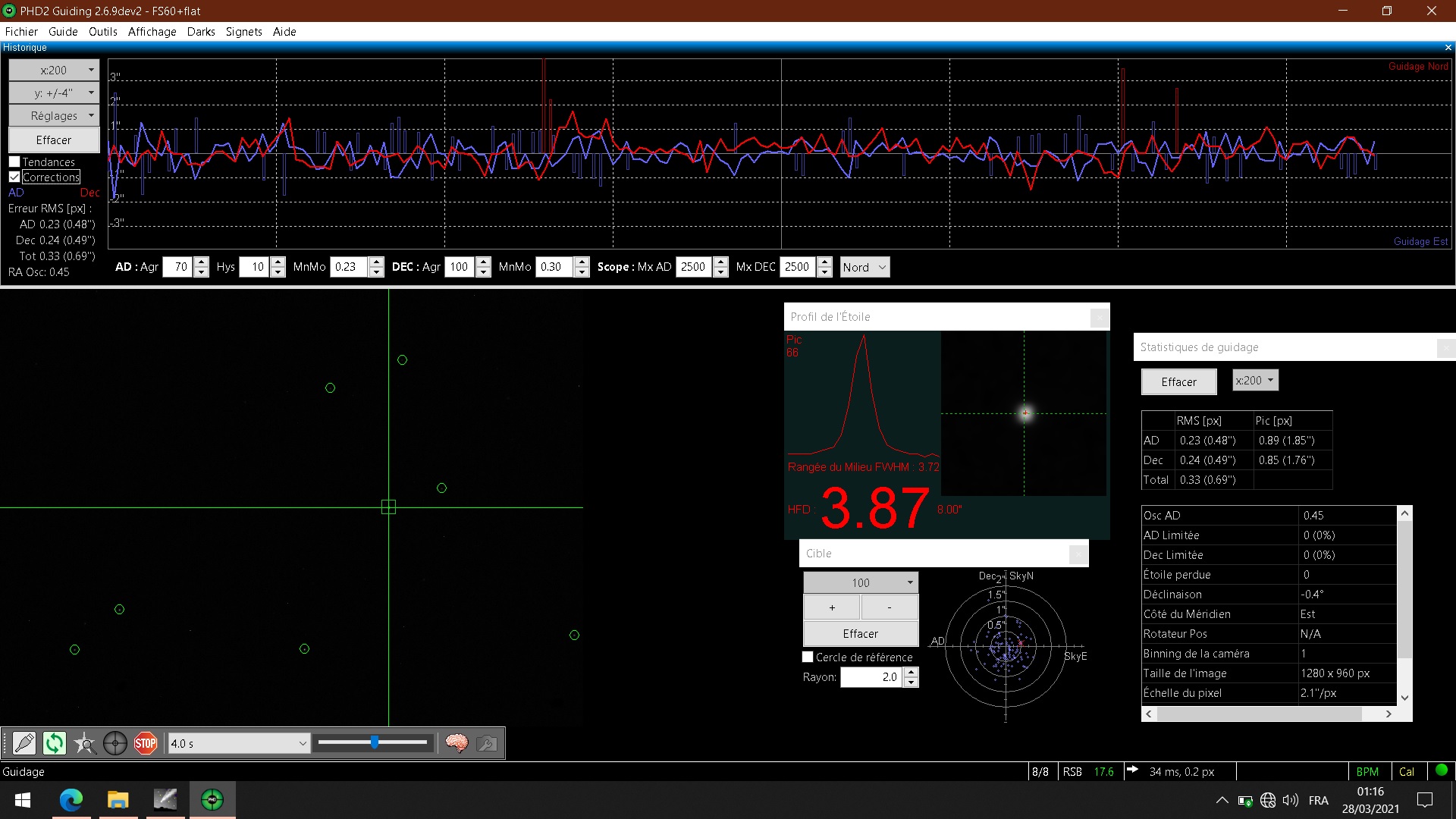

Voila j'ai enfin pu tester avec la F20a, c'est très propre, mais je vous explique.
J'ai d'abord laisser PHD2 avec l'algo PECpredictif pendant 45min (317s de tour de vis) à 2,5s par image puis à ce moment là j'ai enregistré le PEC sur la monture elle même.
Ensuite PECpredictif ne reconnait plus la période et donc je suis repassé en hystérésis + PEC monture sinon c'était pire. Et poses de 4s avec la FS60 (355mm de focale) et les 3,75 microns de la qhy5LII M, étoile assez basse à l'ouest à la fin :
