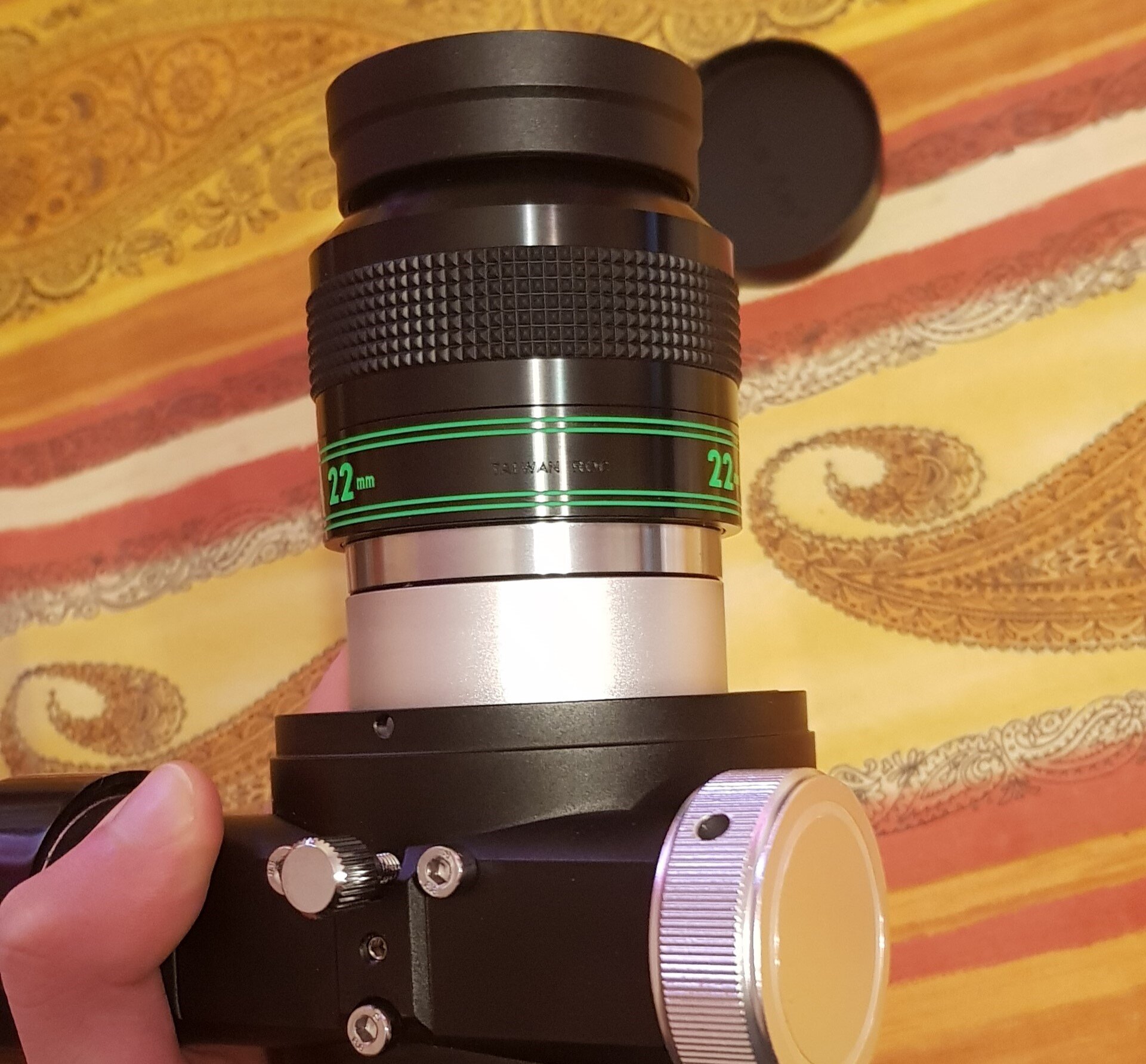

Je viens de recevoir mon premier télescope, et après une petite vérification de tout le matériel (dont le porte-oculaire de type Crayford 2"pour Newton), une question m'est venue à l'esprit: comment bloque-t-on l'oculaire dans le porte-oculaire ?
Faut-il simplement le glisser dedans et le laisser comme ça, ou une manipulation est-elle nécessaire ? Je précise qu'il y a des "vis" orientées vers la paroi du porte-oculaire (d'ailleurs, est-ce qu'un nom particulier est attribué à l'emplacement où l'oculaire est glissé ?),
mais après avoir essayé de les serrer, de les déserrer, rien n'y change: l'oculaire n'est pas maintenu...
Je n'ai pas trop osé y toucher pour le moment !

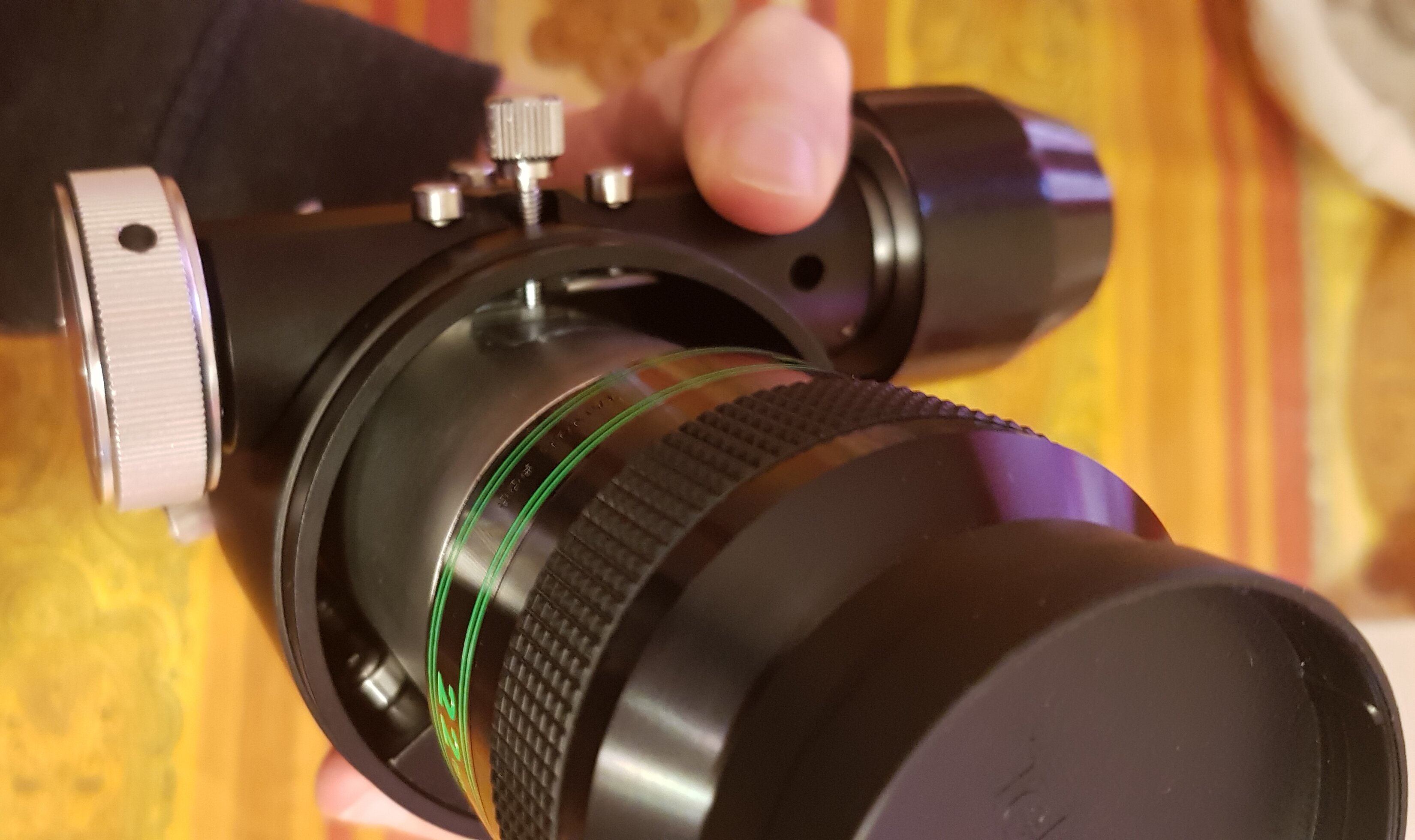

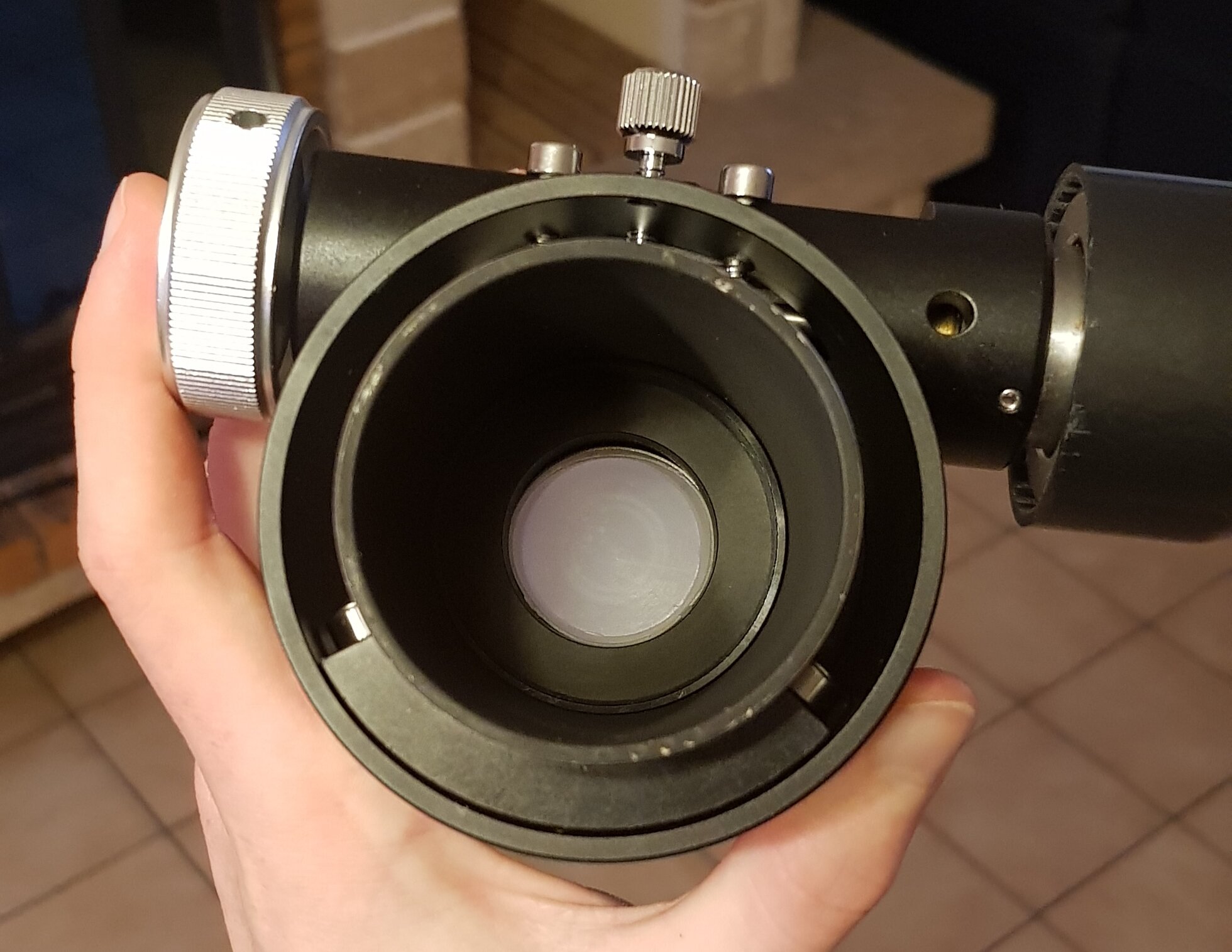

C'est un Omegon Prodob 305/1500.
Haha je ne suis pas encore gâteux au point de vouloir glisser du 1,25" dans du 2" 😝
Je glisse des petites photos tout de suite !
Là ton porte-oculaire est "nu", il manque la partie qui sert à recevoir les oculaires 2", qui normalement se visse sur la partie intérieure du porte-oculaire (tu as bien un filetage, là où tu essayais d'insérer l'oculaire ?), et l'adaptateur 1.25".
La grosse vis qui se situe au-dessous du porte-oculaire, sert à bloquer celui-ci dans une position précise. Elle ne doit pas être serrée.
Tu n'as pas ces pièces qui traînent dans un coin ? Est-ce que tu as eu un manuel d'utilisation avec le télescope ?
Je peux me tromper, mais vu les photos, on dirait que là ou tu mets l'oculaire c'est la partie qui est coté tube, cette partie doit être fixée sur l'embase, l'oculaire va de l'autre coté, il me semble voir un bouchon transparent sur le réducteur 50.8mm 31,75mm, a tester
Pareil que jeap, ton porte oculaire est à l'envers.  De l'autre côté tu as une bague qui permet l'utilisation d'oculaires au coulanr 31,75 qui se retire et qui te permet de mettre ton oculaire 2".

Merci pour ta réponse, car sans toi, je ne me serais pas rendu compte de l'erreur que j'avais faite !
En effet, comme tu l'as dit, l'oculaire était placé du mauvais côté... erreur de débutant, je suppose.
il y a 33 minutes, LaurentGom a dit :
Après revérification du matériel livré, cet adaptateur était bien présent, car il était déjà installé sur le porte-oculaire: j'avais simplement à le retirer, et à le remplacer par le filetage 2" qui était fourni avec le porte-oculaire (je l'avais pris pour une bague d'adaptation T2, mais après vérification, il n'y avait pas trop de ressemblance avec celle qu'on trouve sur internet...) !
