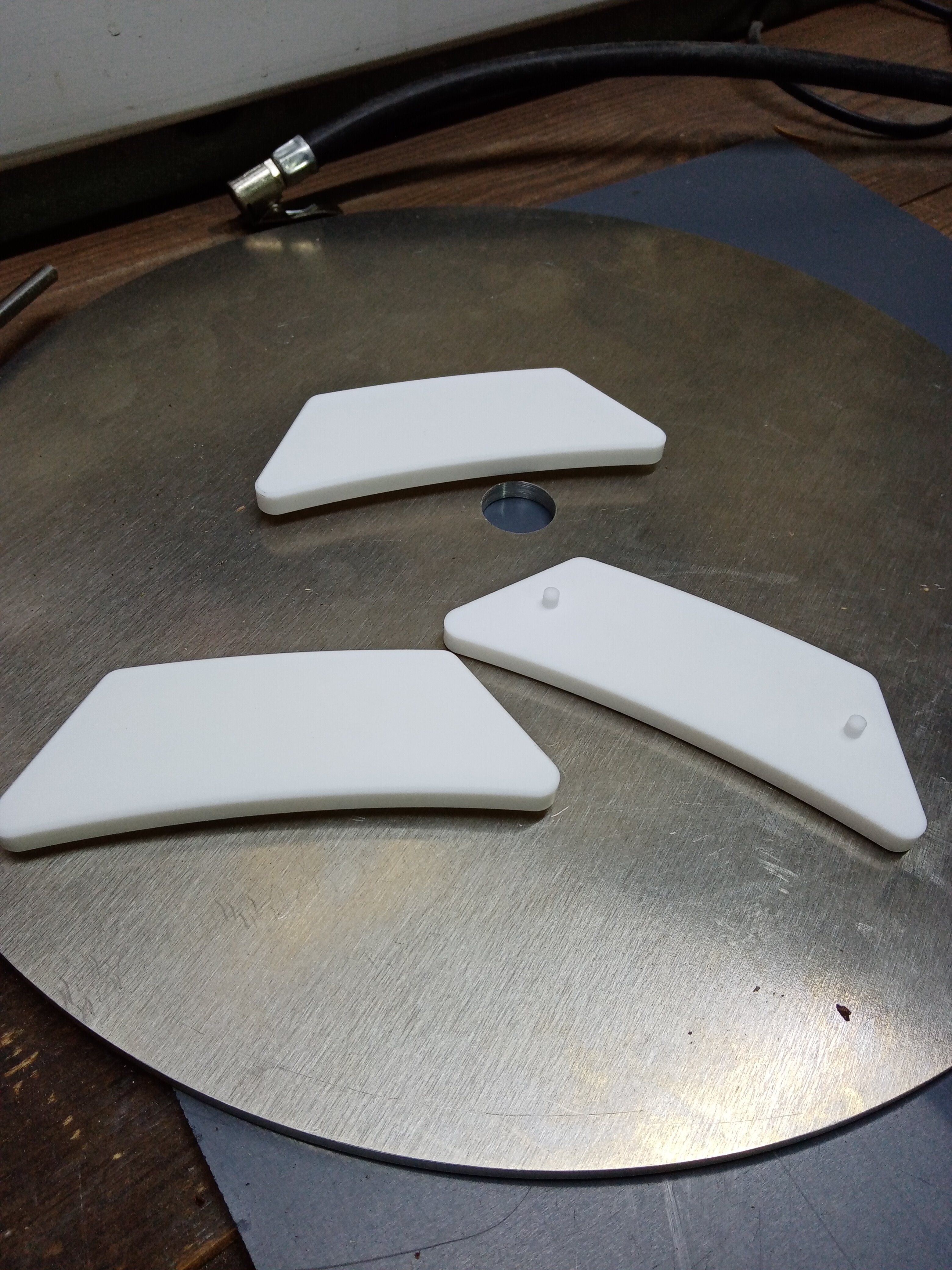

Tous d'abord, les patins en téflon azimuth, le mouvement n'était pas très fluide, et vue le diamètre des originaux je comprend mieux pourquoi.
Usiner dans la masse avec du vrai Téflon pour une surface de contact beaucoup plus importante. Et maintenant, qu'elle douceur et fluidité, plus d'à-coup.

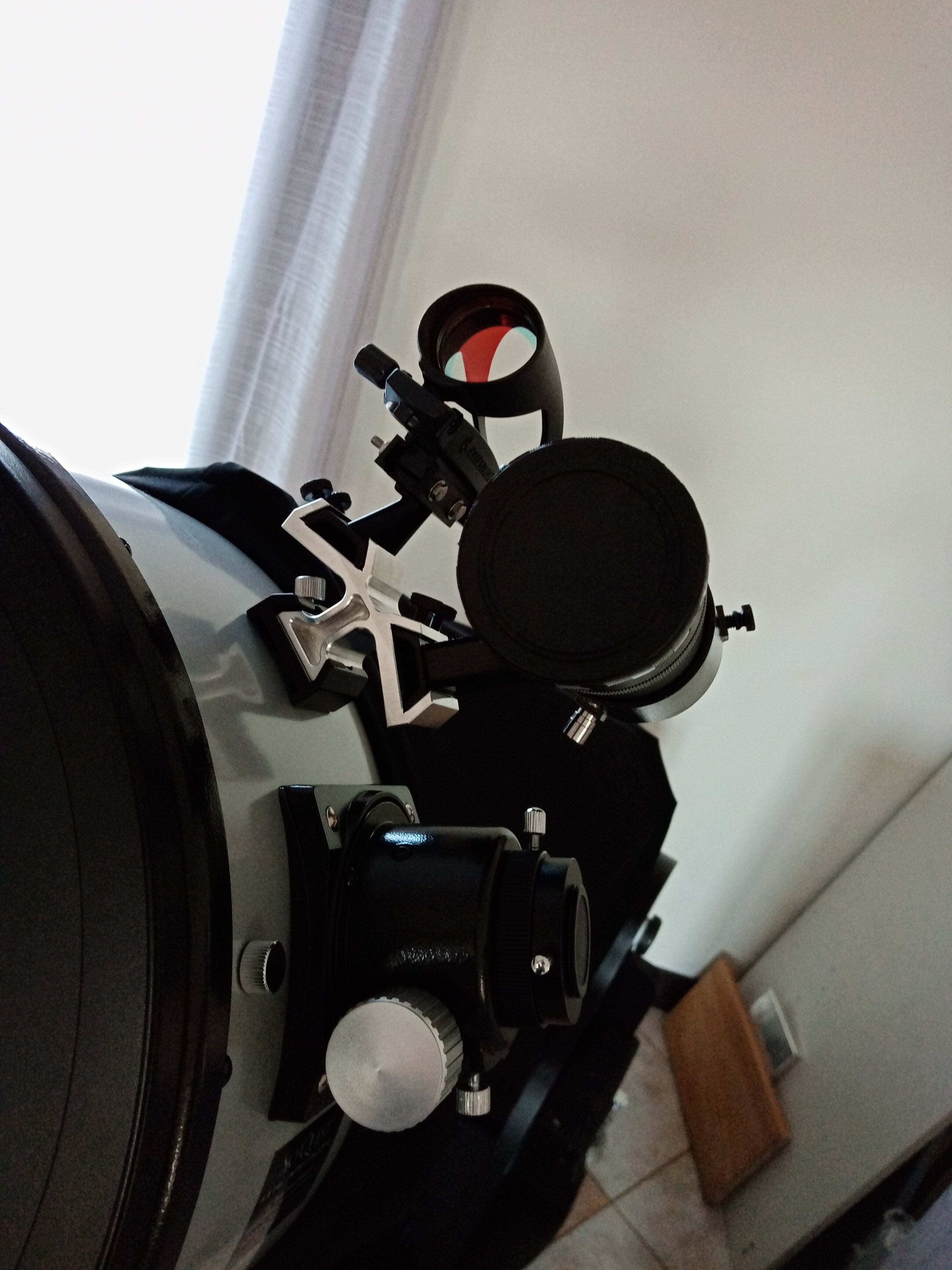

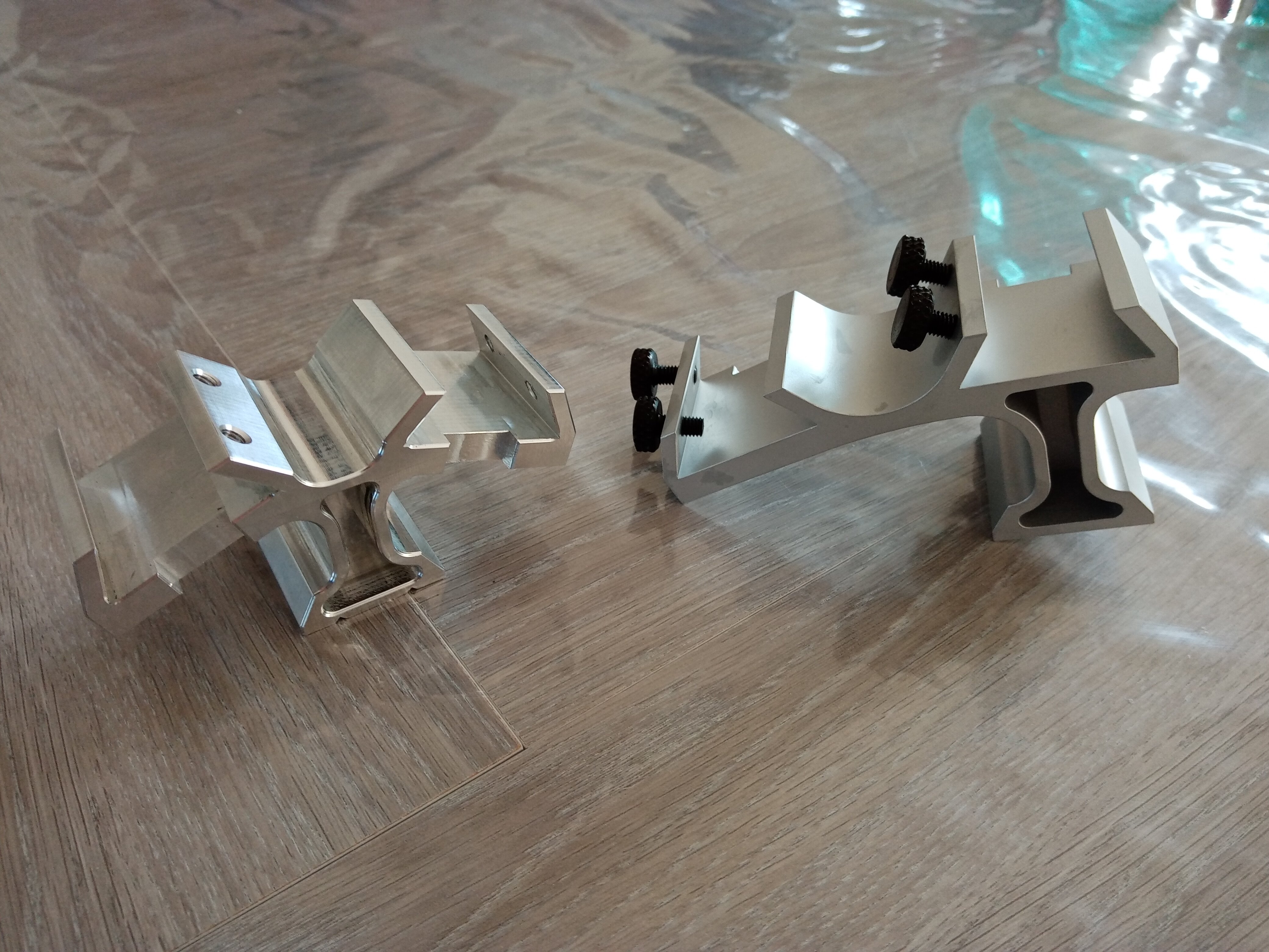

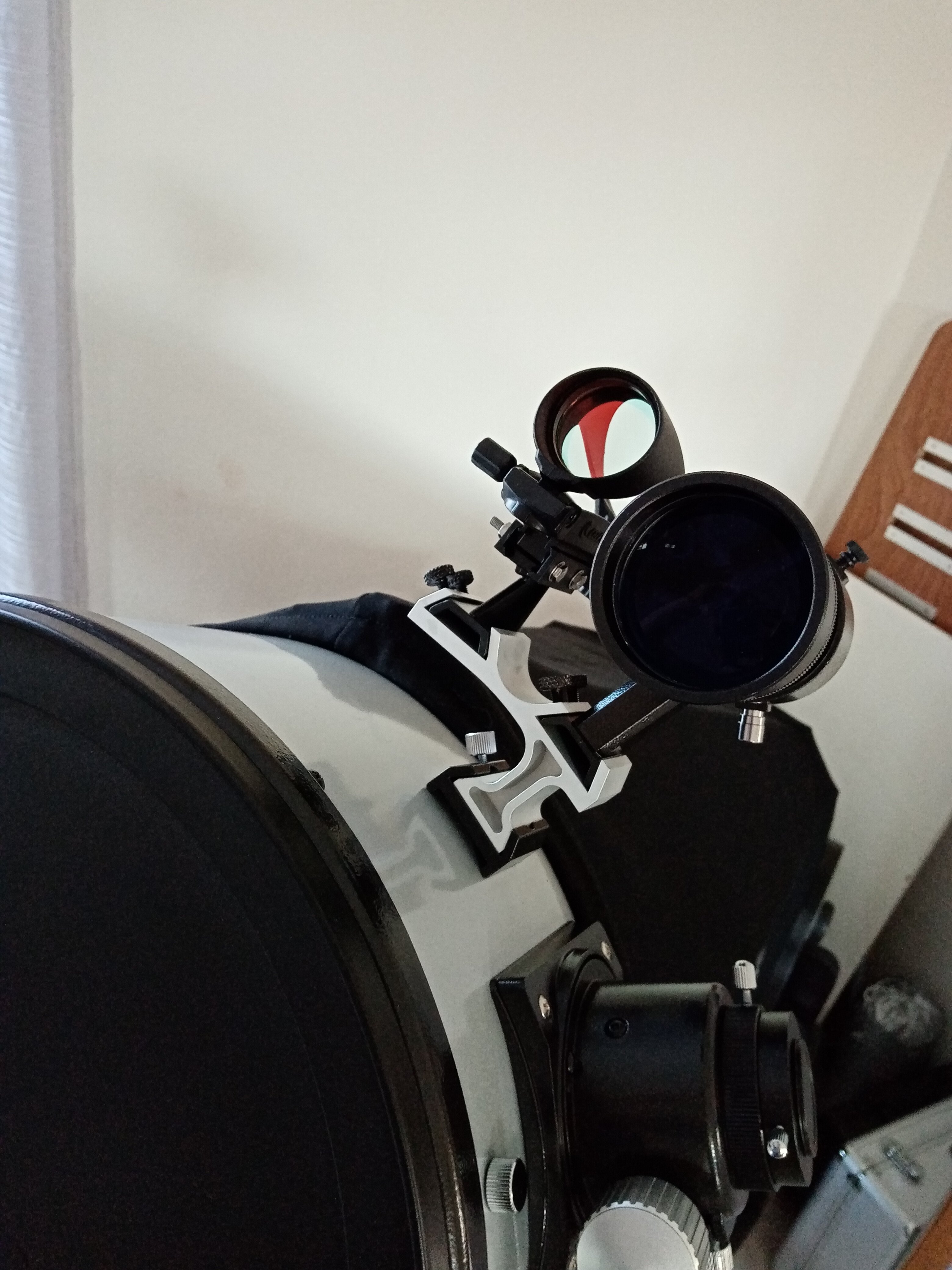

Puis le support double chercheur, avec le premier modèle dit classique, je me prenais presque le chercher dans le front quand j'était a l'oculaire, j'ai donc décider de l'améliorer en déportant les deux queux d'aronde et en leurs faisant suivre la courbure du tube du télescope. et après 2h30 d'usinage voila le résultat.
En terme d'utilisation c'est beaucoup mieux même si je ne m'en suis servi que une fois.
le premier modèle classique à gauche et enfin le second modèle valider a droite
comme ont peut le constater le chercheur est assez proche du porte oculaire
avec la modification le chercheur ne gène plus.
