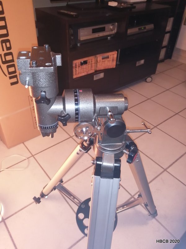

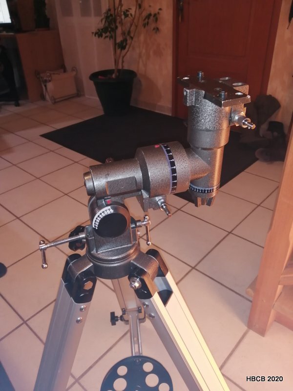

Hier mon appli le bon C, me bipe et j'ai trouvé une monture EQ3 enfin je crois, à 25 €. Il manque quelques accessoires ou pièces ou trucs, mais elle est en bon état, pas de jeux, les crémaillères tournent rond. par contre, j'ai des doutes et après mes recherches, je préfère demander à ceux qui savent.
Est-ce bien une EQ 3 ?
Est-ce que c'est intéressant de me procurer les pièces manquantes (contre poids, flexibles, ...) pour la remettre en fonction et faire de l'observation ?

IMG_20201204_183748.jpg.6ad6bfb2e36621bfed8ade3812c1561c.jpgIMG_20201204_183845.jpg.0e53ea6292cc0d8ab99e36abd38921c6.jpg

Cette monture est identique a celle qui équipait les anciennes Bresser Skylux 70/700, c'est a mon avis plus proche d'une EQ2 de SkyWatcher que d'une EQ3.2 du même fabricant, je ne sais pas si on peut trouver des pièces, après, si c'est pour ton 114/900 ça devrait le supporter
Ça ressemble furieusement à une ''Astro3''.
Bien qu'il n'existe pas de nomenclature officielle, elle se rapproche plus d'une Eq2.
À mon avis ça ne vaut pas le coup.
Pour le même budget tu peux essayer de trouver une bresser ''eq3/eq sky'' qui est l'évolution de ce modèle qu'on te propose, entre une eq2 et eq3... une eq2.5 quoi.
Tu peux trouver un instrument complet pour le même prix, cette monture est présente notamment sous les 70/700 Bresser Skylux de deuxième génération, et de nombreux instruments Bresser/ ES/ National Goographic. Elle aussi au catalogue chez ES à environ 100€ la monture seule.
Je note l'impossibilité de bricoler, dommage car une petite base dob pour ce 114 aurait été top.
Du côté des montures altaz capables de le supporter tu es au-delà des 100€.
À ta place je guetterais une Skylux quasi neuve à 25/30 balles pour sa monture.

salut et merci pour vos réponses,
c'est bien une astro 3, dommage qu'on trouve pas beaucoup d'info en français, mais sur quelques forum allemands on la trouve. et sur aliexpress aussi.
@hibou : tu me conseils d'acheter une skylux, mais vu que j'ai déjà cette astro 3 et le 114/900, je vais me débrouiller avec ça. vérifier le graissage trouver une barre pour le contre poids. des molettes et elle devrait être fonctionnelle pour pas cher.
