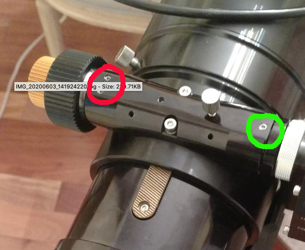

Bonsoir, j'ai acquis récemment une lunette APM 130/780 avec le focuser APM 3,7 pouces.
Il me semble que ce focuser est identique au TS et doit fonctionner de façon identique dans ses versions 3 et 2,5 pouces.
Mon ensemble d'imagerie (réducteur, diviseur optique, roue à filtres et caméras) ne pèse que 2,7 kg.
Malgré ça, lorsque la lunette pointe à plus de 60° vers le ciel, la vis micrométrique de mise au point était inutilisable car incapable de rentrer le focuser à cause du poids.
J'ai contacté APM qui m'a envoyé un focuser complet neuf et même constat.
J'ai pas mal galéré à trouver une solution c'est pourquoi je vous explique le réglage qui pourrait dépanner ceux qui ont le même problème.

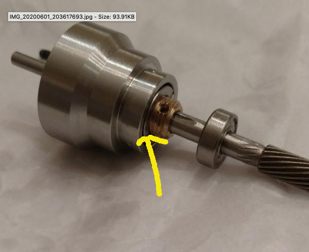

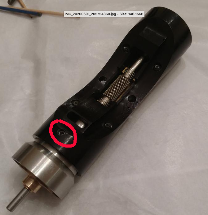

D'abord pour démonter le bouton de focus sans réglage 1:10. sortir la vis entourée en vert qui n'est qu'un cache. vous aurez accès à 2 vis du bouton pour le sortir de son axe (c'est aussi utile pour fixer un moteur de mise au point).
Ensuite il faut desserrer les 4 vis entourées en rouge pour libérer l'axe du focuser.
Sur cet axe vous accédez à la bage de réglage pointée en jaune. J'ai du la resserrer de presque 90° pour que mon microfocuser fonctionne correctement.
La démultiplication se fait par des frictions sur des billes d'acier. L'utilisation d'une motorisation sur l'axe démultiplié peut perdre en précision si les billes glissent, autant que possible, il vaut mieux utiliser l'axe 1:1 qui utilise la crémaillère et n'aura pour jeu mécanique que le backlash du système.
J'espère que ca aidera ceux qui galèrent comme ca m'est arrivé avec leur focuser

Le 04/12/2020 à 21:04, mbnb24 a dit :

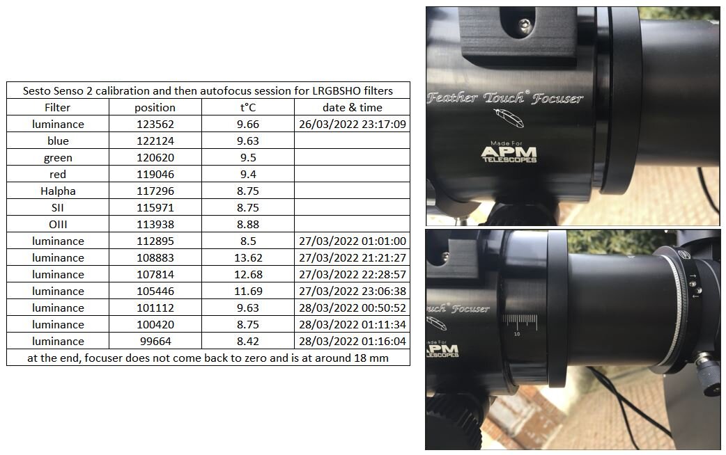

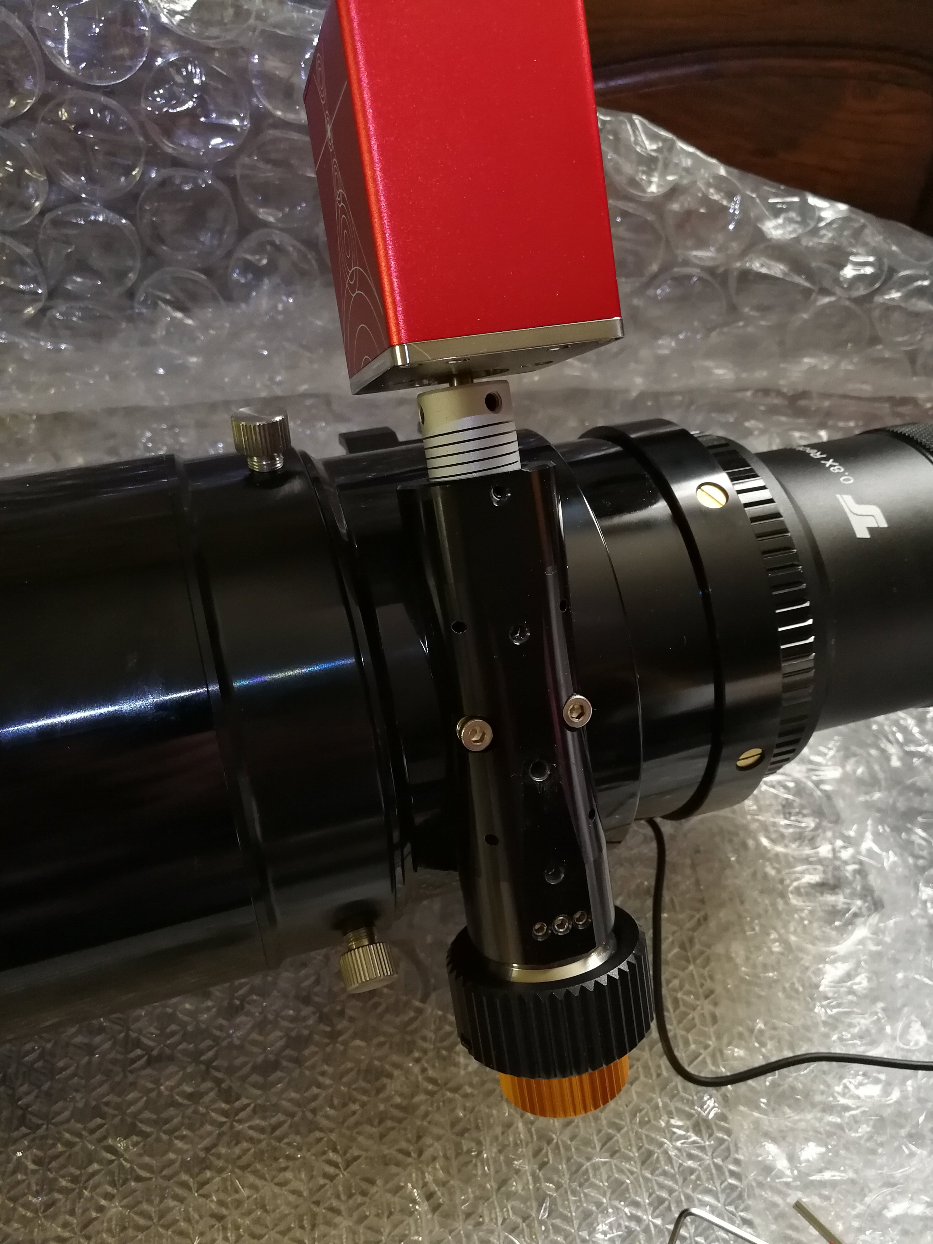

Bonjour, j'ai la même lunette et le même focuser et je galère avec un sesto senso 2 qui ne revient jamais en place et impossible de faire la MaP correctement. J'ai l'impression que cela glisse avec l'axe du micro focuser: pour tout bien fixer j'ai fait un méplat sur l'axe et cela ne bouge pas mais en bloquant côté opposé je me suis aperçu que cela pouvait glisser côté micro foucuser. J'ai aussi des duretés en rotation. Penses-tu qu'il est possible de monter le sesto côté non démultipliée ? Cordialement, Thierry

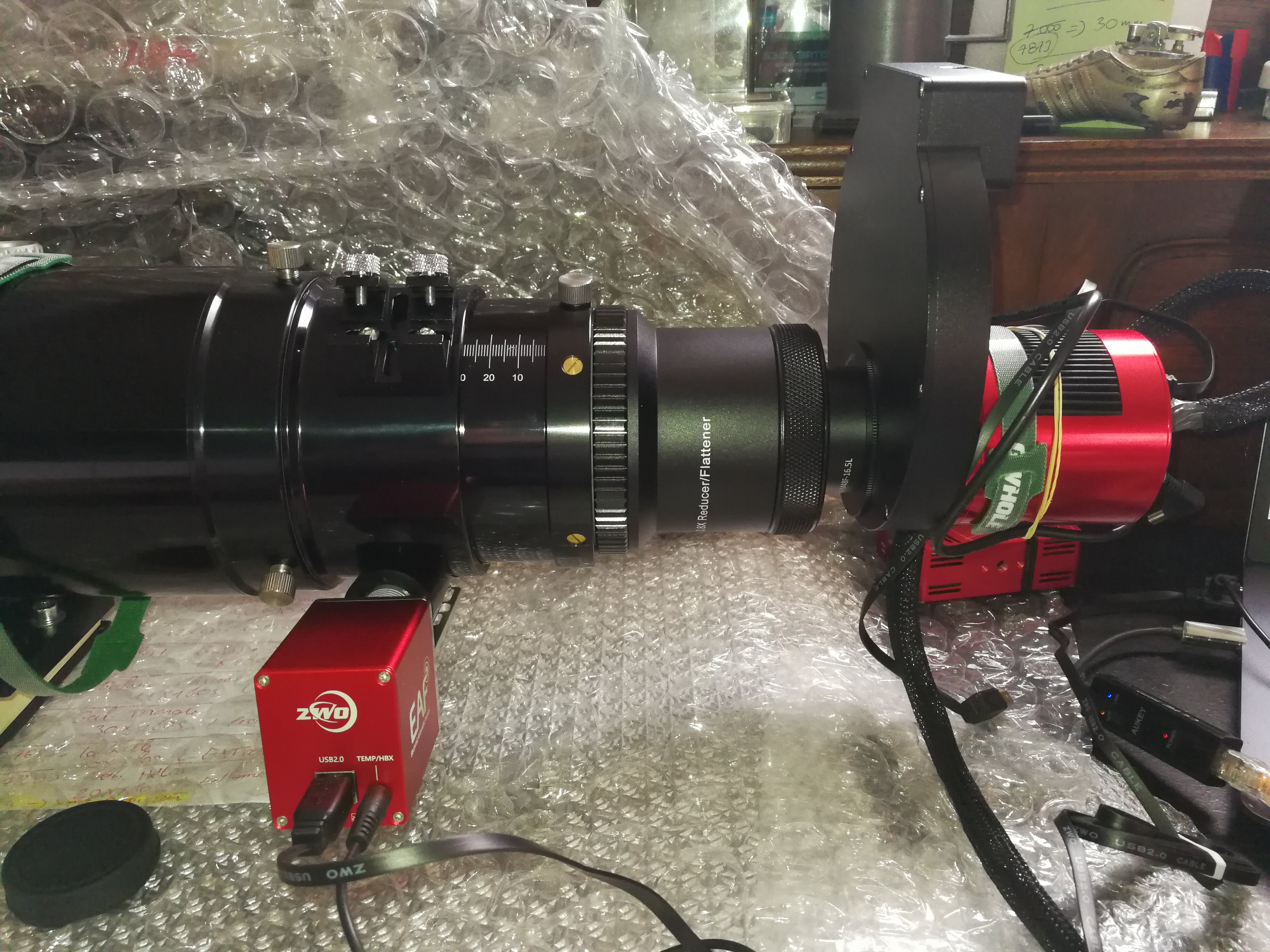

Moi j'ai la TS 130/910 depuis quelques semaines
Dessus j'ai également le Focuser 3.7 et je n'ai pas remarqué jusqu'à présent de soucis particulier - également installé dessus un ZWO EAF - Map sans soucis, bien fluide dans tous les sens. (je touche du bois)
Je suppose que c'est le même
==> Position ou j'ai la MAP avec le train d'imagerie COMPLET
1769338300_MonmontageavecEAFetchamincomplet.thumb.jpg.7cef8f4162aad6a1044bf77c2ea56be5.jpg

Bonjour, c'est bien le même focuser, j'ai fait un méplat sur l'axe et fixé le coupleur pour ne pas qu'il glisse et je me suis aperçu que c'est l'axe du microfocuser qui glissait sur la démultiplication à billes. Je suis passé sur un Starlight Feather Touch 3.5'' il y a 10 jours (j'ai aussi fait un méplat par prudence) et là j'ai de bien belle courbe de Map mais c'est le sesto qui dérive aussi !!! J'ai eu la TS 130/910 avec le 3.7'' RPA focuser mais elle n'était pas collimatée et la qualité (le sthrel) n'était pas bonne: mes images restaient pateuse sans finesse. J'espère que tu en as une bonne!
Je viens de contacter Primalucelab: on verra ce qu'ils disent!
Bon ciel!

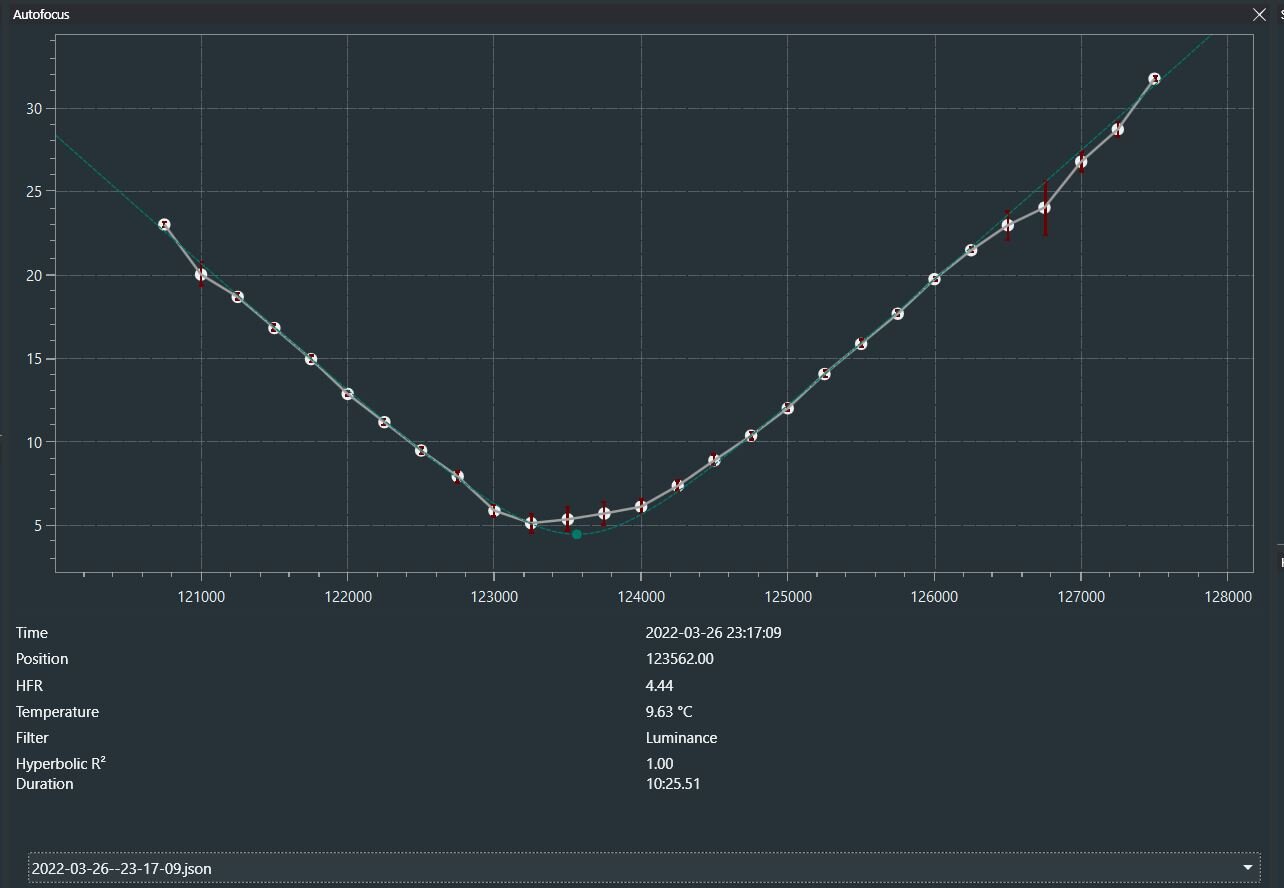

Le 01/03/2022 à 10:51, SBRCoach a dit :
