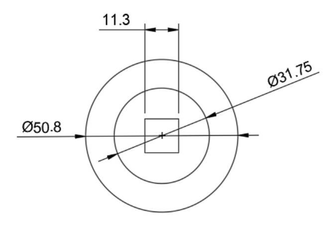

La 533 a un capteur de 1 cm² et ces lunettes ont un coulant de 31,75mm ou 50,8mm ce qui devrait éliminer les problèmes de coma.
