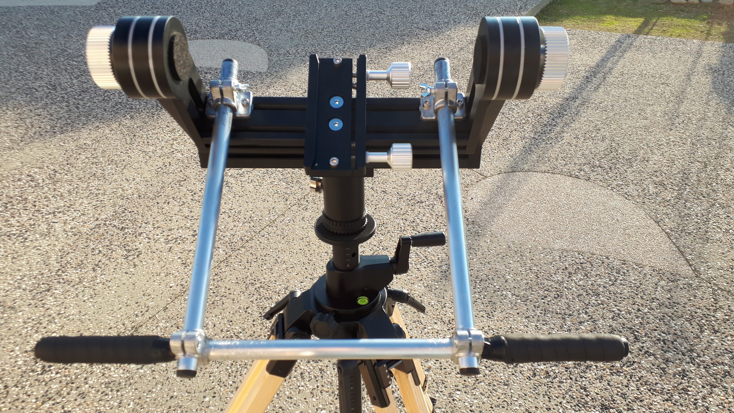

L’idée du bricolage était d’agrandir le bras de levier et de s’affranchir de déplacer la monture en touchant aux jumelles, cela pour éviter les vibrations parasites au maximum. D’où un levier de commande type « périscope » qui a germé dans mon esprit.
Le cahier des charges était des plus simples : appendice démontable facilement pour être transportable et qui fait « propre ».

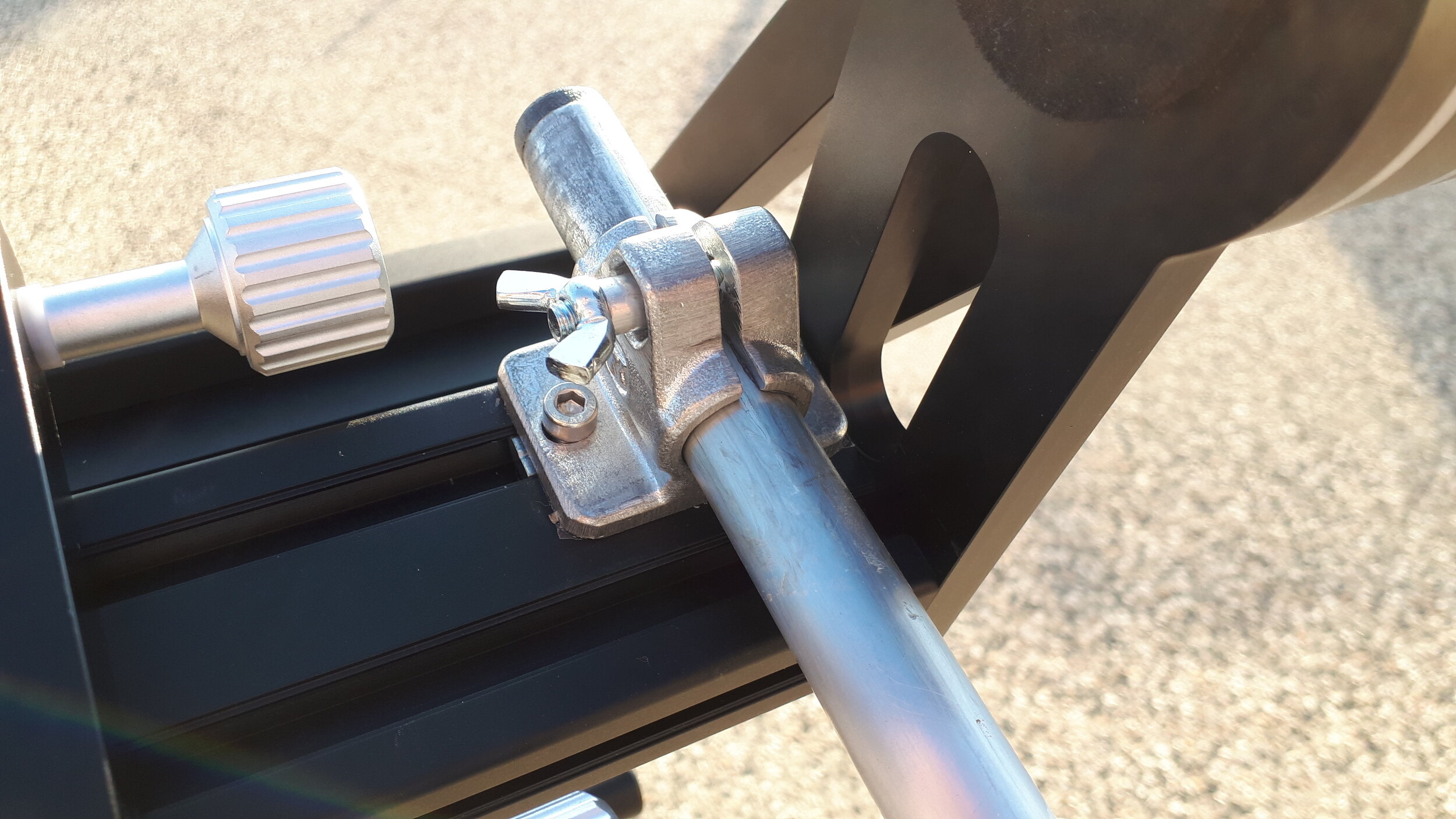

Exit les bouts de bois qui tiennent avec du scotch ou des élastiques. L’impression 3D était une piste envisagée à un moment donné mais assez vite abandonnée. En fait la pièce en mouvement de la monture autour de l’axe horizontal qui supporte les jumelles est un rail aluminium type Bosch avec des rainures en « T ». Si l’on dispose d’écrous pour rainures en « T » on peu donc y rapporter à peu près n’importe quelle pièce. C’est donc de cette particularité que j’ai profité pour concevoir un levier avec des pièces de quincaillerie certes non des plus standards (introuvables chez Casto) mais assez répandues dans le monde la mécanique d’assemblages tubulaires sur le Web et notamment chez RS Components.

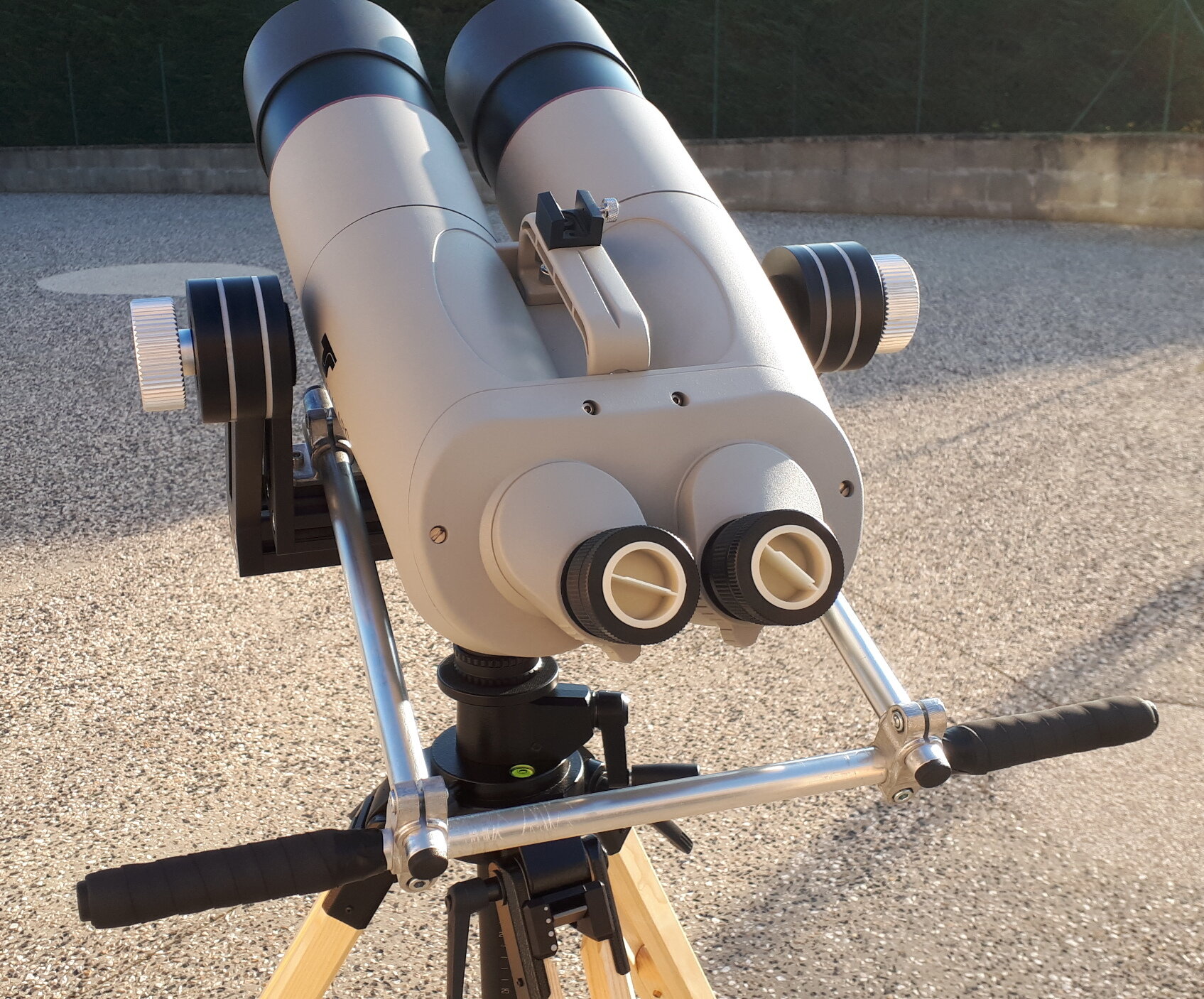

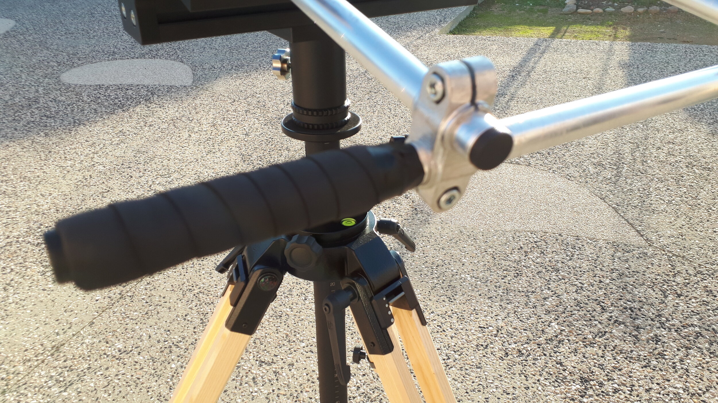

Quelques brides, renvois en « T », tubes, bouchons, écrous à oreilles, guidoline de vélo (certaines pièces achetées et d’autres déjà en possession)... plus tard, cela donc donne donc les photos ci-dessous. Le levier peut se désolidariser complètement de la monture alors que les deux brides tubulaires de maintien restent à poste. L’insertion et le retrait du levier dans les deux brides sont facilités par un peu de graisse enduite sur l’extrémité des tubes.
Avec ce petit addon le contrôle s’avère nettement plus confortable, précis et souple que par le contact direct avec les jumelles. Le suivi des trains Starlink et satellites en général est pas mal non plus. Au delà du fait qu’il a été conçu pour essentiellement répondre à un petit défaut de ma monture, il pourrait aussi j’en suis sûr être très utile à une monture de jumelles géantes ne présentant pas de souci particulier.
