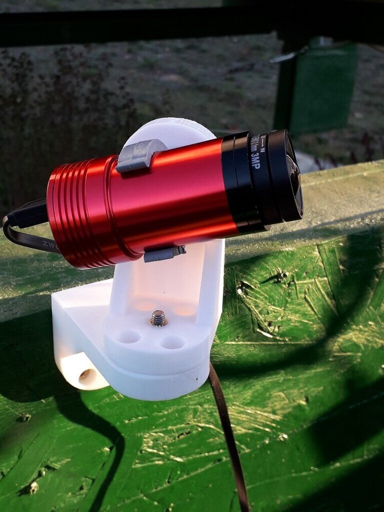

Le petit bricolage du week-end dernier, à base d'une camera de guidage d'entrée de gamme (ASI120mm-mini), d'un objectif grand angle en monture CS, d'impression 3D et de collier de plomberie..

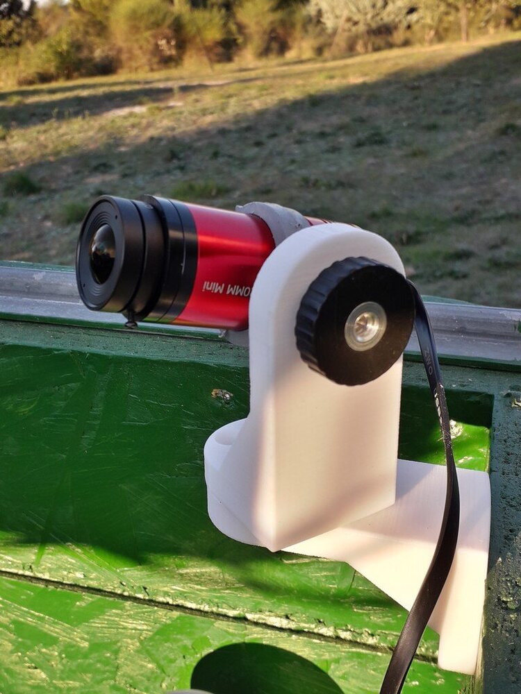

Un petit support orientable pour une caméra afin de surveiller l'intérieur de l'observatoire durant le nuits d'acquisitions. Si on utilise un fisheye, on peut aussi surveiller le ciel en même temps.
Le support est adapté aux cameras avec un corps en Ø31.75mm (ZWO ASIxxxxx-MINI, QHY séries 5ii et 5iii, T7M/C...). Il est constitué des deux équerres identiques que j'ai conçues et imprimées en 3D, et d'un collier de plomberie en PVC pour tuyau Ø32mm.
Si vous voulez faire le même, le fichier STL (+quelques conseils) est dispo ici: http://www.astrosurf.com/sogorb/stock/10700_equerre_ed01.zip
