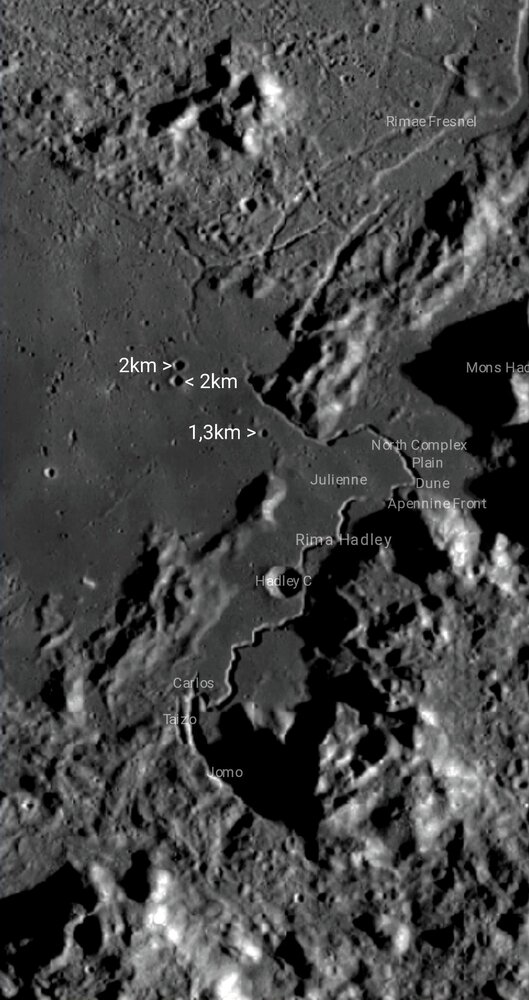

Je me fais, lorsque cela est possible, une idée des conditions de turbulence avec l'observation du double cratères de 2km  et celui de 1.3 km en bordure de la partie de rima Hadley, longeant les monts Fresnel (image ci-dessous). Les as-tu perçus ?1258020178_Screenshot_20210119-1319435.thumb.jpg.9423717878aab9d078667d1f4ed42dad.jpg
C'était également une très belle idée de pointer Sinus Fidei et rima Conon. Ces deux formations sont souvent éclipsées au profit de celle de rima Hadley. Rima Conon (1,1km de largeur) sous tendait 0,6" à cette date.

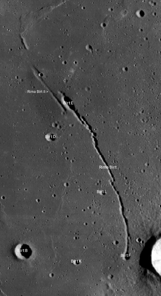

Je ne parle pas de la rainure perpendiculaire au mur droit (non perceptible avec mes T520 et 510) mais de celle située au nord du cratère Birt D, facilement visible au T250, à l'approche du terminateur (image de la caméra du LRO ci-dessous). Une petite colline est également bien visible à cette endroit à l'approche du terminateur.
Dans de bonnes conditions d'éclairage, Rima Birt est effectivement facile d'accès avec une lunette de 8cm d'ouverture.

Bonjour Pulsar08,
Malheureusement, jusqu'à ce jour, je n'ai pas eu l'occasion d'observer cette rainure qui porte visiblement le nom de Rima Birt II.
Lors de mon prochain passage dans ce secteur, j'essayerais de la débusquer.
