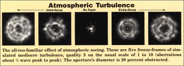

J'ai trouvé une image sur le net qui correspond à peu près à ce que j'avais hier soir (en fait c'était encore pire que ça) :
ho c'est jolieeeee .
Tient j'ai deja vue ça hummmmmmmm ha oui ce week end pendant mes test sur le 250 :be: .
