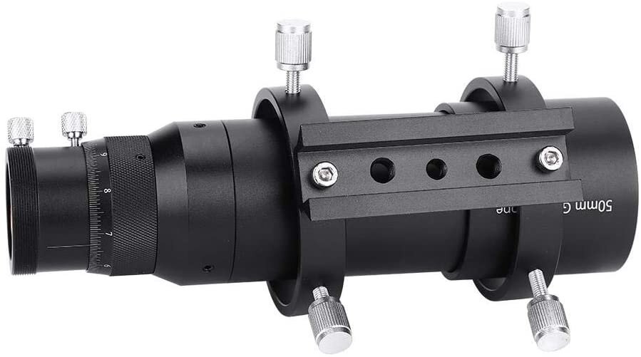

je ne suis pas hyper convaincu par le chercheur point rouge de mon mak127.
Et il me semble que bien des chercheurs ont un corps tout plastique avec un oculaire assez médiocre.
En cherchant je vois qu'il y a des finderscope ? , des chercheurs avec un corps métallique, du genre 9x50, sur lesquels on peut mettre un oculaire standard 1.75 pouces, on pourrait alors en choisir un plus confortable.
Des conseils ou des idées pour un bon choix ?  J'en vois des masses à tous les prix sur amazon mais pas beaucoup chez les principaux revendeurs.
Merci
Philippe
il y a 32 minutes, philb a dit :
le standard c'est plutôt 1.25" ;), 1.75, jamais entendu parler.
j'ai eu plusieurs chercheurs premier prix, 8x50 ou 9x50, redressés ou non, orion, SW, (j'en ai un actuellement en guise de lunette guide), ils étaient tous en alu.
l'optique est bonne, voire excelente sur un que j'avais, un noname assez ancien.(revendu depuis).
Ce que tu montre en photo c'est plus une lunette guide qu'un chercheur, mais ça fait le job sans problème, par contre suivant l'emplacement de celui-ci tu va te retrouver avec le menton dans le tube... pas très pratique.
le top du confort, c'est avec reticule éclairé en croix (redresse, coudé, ou non, ça c'est toi qui voit ce qui te convient le mieux).
sinon, pas sûr qu'amazon soit l'endroit idéal pour trouver un bon chercheur (amazon.... non mais! ;) )
Modifié par 6ri.l
J'ai eu un chercheur Orion tout métal, à plus de 100 €. C'est un des nombreux clones de Synta.
Ben quand je l'ai fait tomber dans l'herbe d'une hauteur d'1 m, le métal s'est pété...
