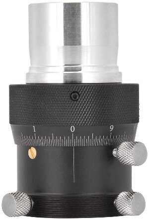

en cherchant des chercheurs, je tombe sur des annonces sur amazon pour des microfocusers à placer sur le porte oculaires.
Il semble qu'il y ait des modèles pour oculaires ou pour bagues t2.
Quelqu'un a déjà une expérience de ce genre de matériel ?

Ca peut être pratique si en plus tu as besoin d'une bague allonge ; prendre bien en compte la longueur de la partie noire qui va prolonger ton chemin optique.
La précision de MAP va être en effet très augmentée, mais induira probablement un peu plus de bougé de par la force nécessaire pour tourner la bague, contrairement à un microfocuser où caresser la molette suffit.
