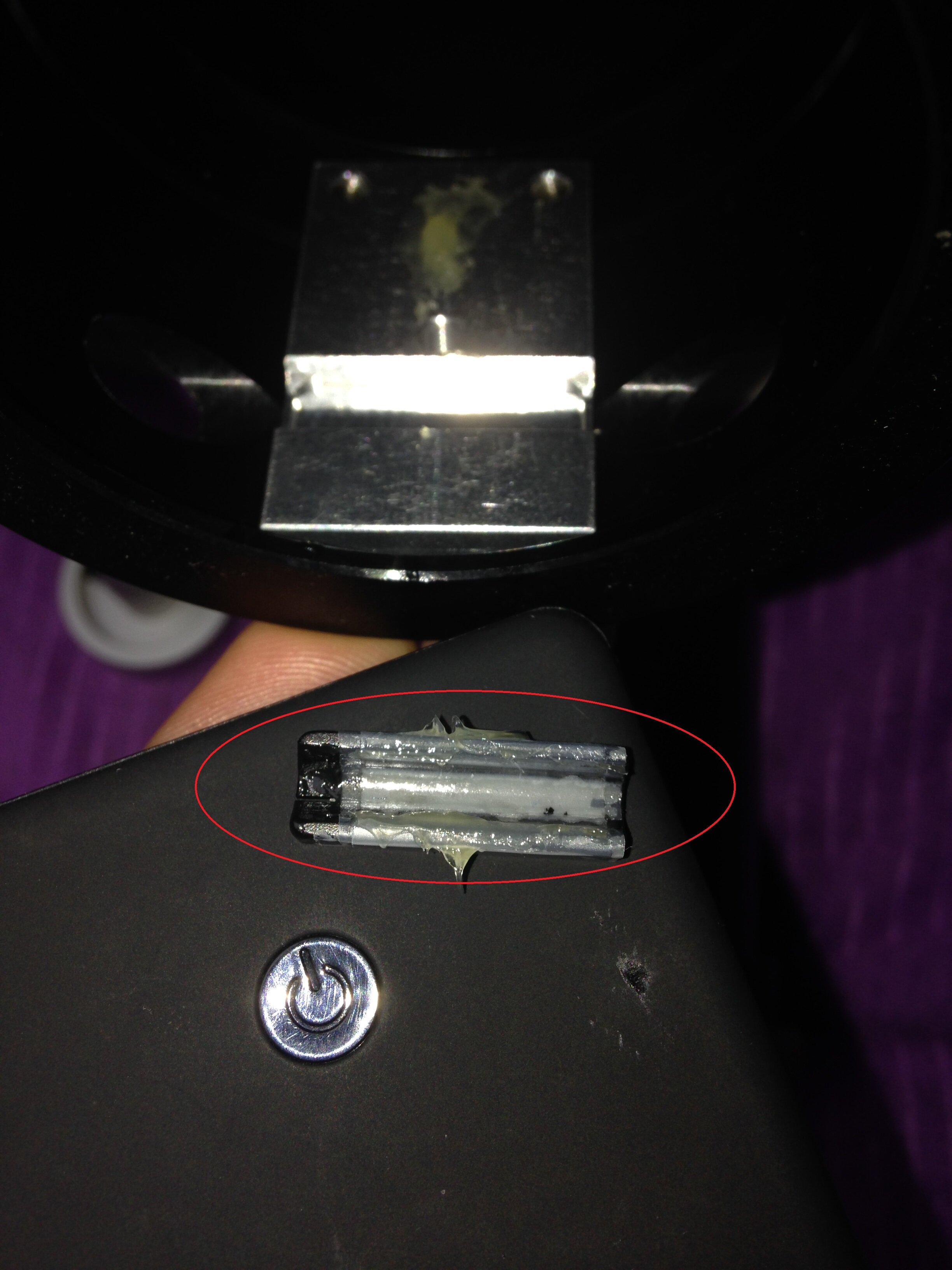

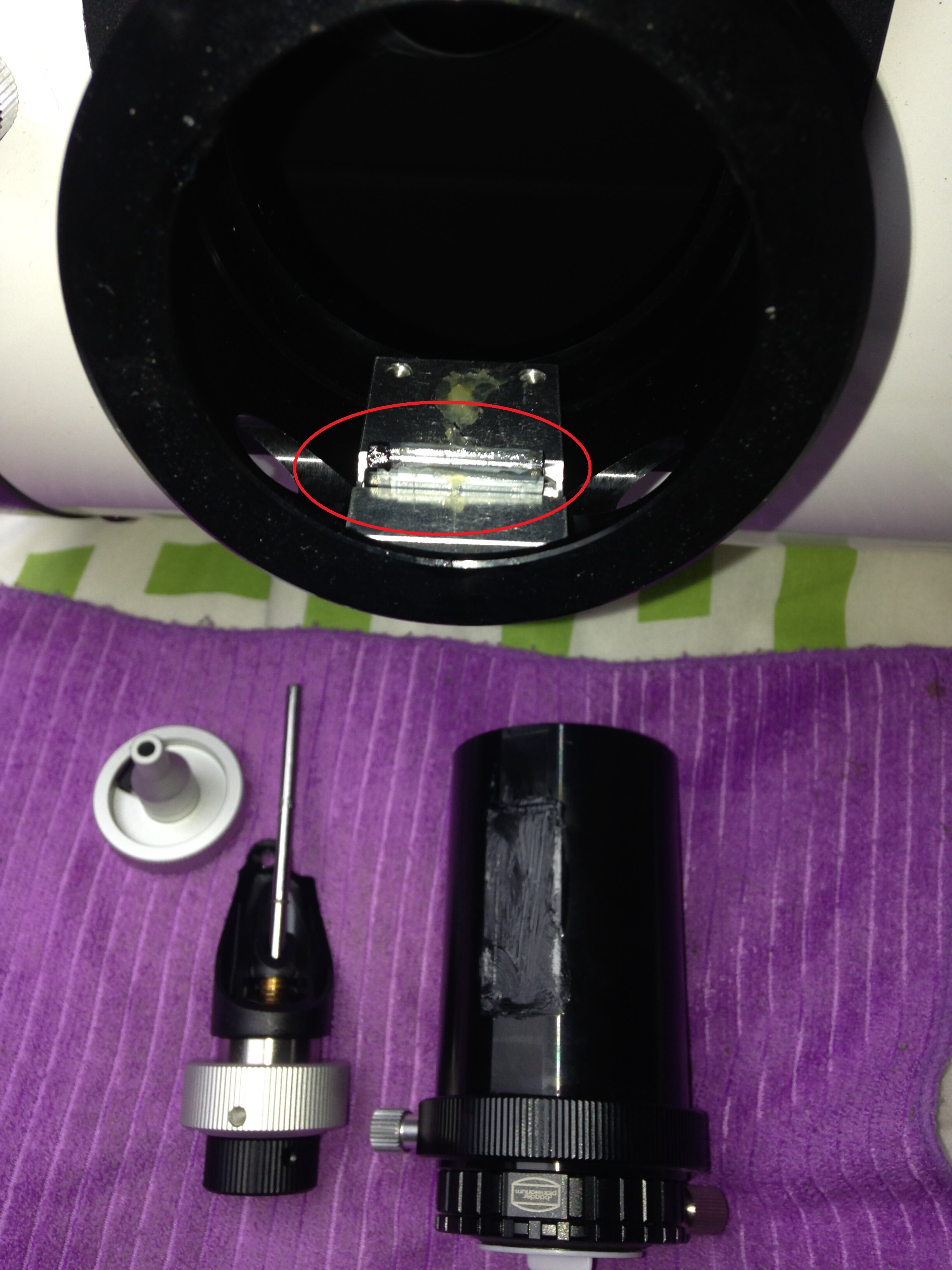

je n'étais pas chez moi quand j'ai posté le message. Effectivement, ce n'est pas facile de décrire le problème sans photo. Les Voilà
  1. Le crayford démonté. La pièce en plastique se trouve encore dans son encocheIMG_2840.thumb.JPG.bbbf0d087dd45978a636f65eee31640a.JPG
  2. La pièce seule
La pièce s'est cassée en deux, j'ai mis du scotch pour maintenir les deux morceaux. Mais j'aimerais bien la fabriquer moi-même, sinon l'acheter mais j'ai pas envie de mettre 20 euros pour un pauvre bout de plastique.
Bonne journée
A priori c'est une pièce qui sert à presser l'axe d'entrainement sur le corps du porte oculaire.
Peux tu mesurer ces cotes ( diamètre de l'axe, longueur et diamètre extérieur de la pièce).
Une entretoise nylon recoupée dans le sens de la longueur devrait faire l'affaire.
Par contre sur tes photos je vois de la graisse sur cette pièce et sur le corps du porte oculaire, alors qu'il s'agit d'un entrainement par friction donc absolument sans graisse. (dégraissage à l'essence F)
C'est sans doute ce qui a obligé à augmenter la pression et entraîné la  casse de la pièce.

Bonsoir, et merci pour la réponse,
la pièce doit effectivement être en nylon, je trouverais bien une entretoise que je couperais aux dimensions.
La graisse y était déjà mais je me suis aussi posé la question de son utilité, car vous l'avez remarqué, c'est un entrainement par fiction donc contraire au principe de fonctionnement, je vais la nettoyer. Mais ce n'est pas la raison de la cassure de la pièce, c'est tout simplement de ma faute, durant l'installation sur le tube, le crayford est tombé de 10cm sur un matelas, et malheureusement cette pièce a cassé.
Merci beaucoup et bonne soirée
