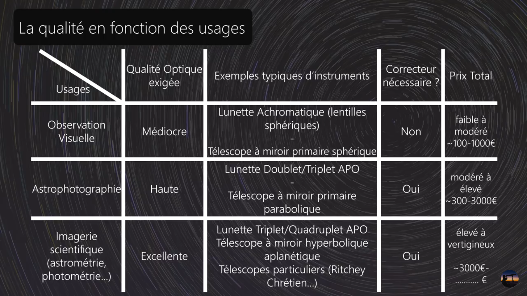

Voici un tableau que j’ai trouvé sur un YouTubeur astro expérimenté
c'est vraiment trop synthétisé et restrictif  comme tableau , limite choquant !
ton youtubeur devrait sacrément revoir sa copie !!!!
genre .... pour de l'observation "visuelle" ... y'a que de la qualité médiocre de dispo !  pour dégouter de l'astro , c'est une réussite 😕
Modifié par martial_julian
  • Comme je me gausse! 2
 Y'a quand même de gros gros problèmes et un paquet d'erreurs assez graves dans ce tableau. En plus c'est tellement simplifié que ça en devient ridicule. T'es sûr que c'est quelqu'un d'expérimenté qui l'a fait ???
Je ne dis pas qu'un tel tableau est simple à faire mais là il va carrément envoyer des gens au casse pipe, c'est le genre de truc qui fait plus de tords qu'autre chose...

il y a 17 minutes, monsieurdebutant a dit :
et ta source ? qu'elle est -elle ? parce que là .... niveau "expérimenté" ... y'a sérieusement à revoir !
au delà du problème du débutant qui répète les bêtises 😕
il y a 14 minutes, martial_julian a dit :
merci Popov :) à un moment, j'ai cru que ça ne choquerait que moi :p
Attends ça va venir, ça ne fait que dix minutes que ça a été posté...
Tiens on pourrai faire un jeu : chacun poste une connerie vue dans le tableau et celui qui n'en trouve plus a perdu. Moi je veux bien passer en dixième position...
  • Comme je me gausse! 3
il y a 1 minute, popov a dit :
Tiens on pourrai faire un jeu : chacun poste une connerie vue dans le tableau et celui qui n'en trouve plus à perdu.
vu le nombres de conneries, y'en aura pour tout le monde, le jeu va durer longtemps comme une partie de Monopoly 🤣
il arrive un moment où faut arrêter de bouffer toutes les âneries sur youtube .... ou alors les garder pour soi !

On est un peu méchant, le type qui a fait ça était surement de bonne foi et ne pensait pas à mal. Mais le fait est qu'un tel tableau n'est pas exploitable pour quelqu'un qui débute, ça ne renseigne pas vraiment sur le matos à prendre ou à ne pas prendre quel que soit l'usage prévu.

il y a 24 minutes, monsieurdebutant a dit :
Oula, qu'est-ce que c'est que ça ? C'est beaucoup trop généralisé à mon goût...  Il va falloir que ce fameux Youtuber revoie ses méthodes, parce que ça va plus du tout, là ! Tout dépend simplement des exigences personnelles et du matériel qu'on dispose...

il y a 17 minutes, martial_julian a dit :
Je viens de regarder cinq minutes de son sujet DOF, ça tient la route et c'est bien expliqué si on ne connait pas. Le gars fait surement de gros efforts dans ses vidéos, rien à redire. C'est le tableau ici qui fait un peu tache…

il y a 5 minutes, popov a dit :
C’est ce que je me suis dis, mais j’avais peur de dire une bêtise.
merci pour vos avis :pou:
il y a 2 minutes, popov a dit :
j'ai zieuté rapidement quelques vidéos, je suis du même avis ....
 et ça ça que je reproche : balancer un doc. (surtout sur un sujet débutant)  sans avoir pris le temps d'en vérifier le contenu 😕
il y a 2 minutes, monsieurdebutant a dit :
bah ou tu prends le temps d'y réfléchir un peu au préalable, ou tu t'abstiens :p  comme ça , la bêtise passe inaperçue voire inexistante et l’honneur sera sauf :p

il y a 11 minutes, martial_julian a dit :
T'es dur, Julien. Moi j'aime bien les interventions toutes naïves de Mr Débutant (c'est pas un défaut d'être naïf). Il n'a pas posté le tableau pour nous troller et d'ailleurs il a vite eu des avis pour dire ce qu'on en pense. Au moins là on sait ce que les débutants ont comme doc entre les mains et qui circule sur le net : on peut alors mieux expliquer ici. Une communauté un minimum ouverte à besoin de l'avis de tout le monde, meme s'il faut reprendre des trucs parfois ;)
