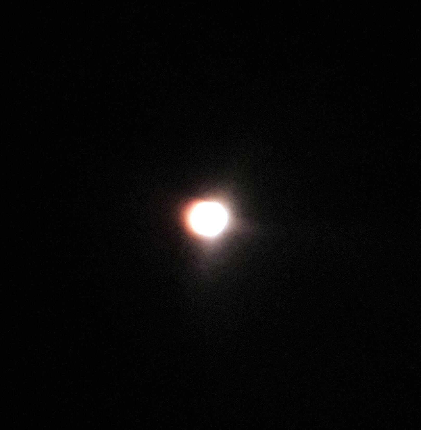

Ce n'est qu'une fois sur mon ordinateur que je vis vraiment le résultat de la photo, que vous trouverez ci-dessous. Détails de la prise de vue : 28/11/20 20h43, 1 seconde d'ouverture, 1600 iso, sur télescope Schmidt-Cassegrain en 200/2000. Photo non recadrée.
J'ai bien pensé à une étoile double. En cherchant sur Stellarium les étoiles doubles proches de la position de mars ce soir-là, j'ai identifié WW Psc HD5820 dans la constellation du Poisson.
Pensez-vous que cela puisse effectivement être une étoile double ?

Plus probablement Revati (HD7344) à mon avis, une étoile double dans le poisson avec des magnitudes de 5 et 6 et un écart qui collerait avec ton image.
Tu as tout à fait raison Anapic, merci. Sur toutes les photos de la Lune prises ce soir-là, pas une seule n'est parfaitement nette et je n'ai pas touché au réglage avant de prendre cette dernière photo. Il reste encore du travail !
Merci de l'information nico1038 !
Il y a 5 heures, anapic a dit :
Ta mise au point n'a pas l'air correcte, en tout cas le pixel le plus lumineux n'est pas au centre.
En effet la MAP est dans les choux.... mais aussi la collim qui est dans les fraises 😕
il y a 2 minutes, macfly51 a dit :

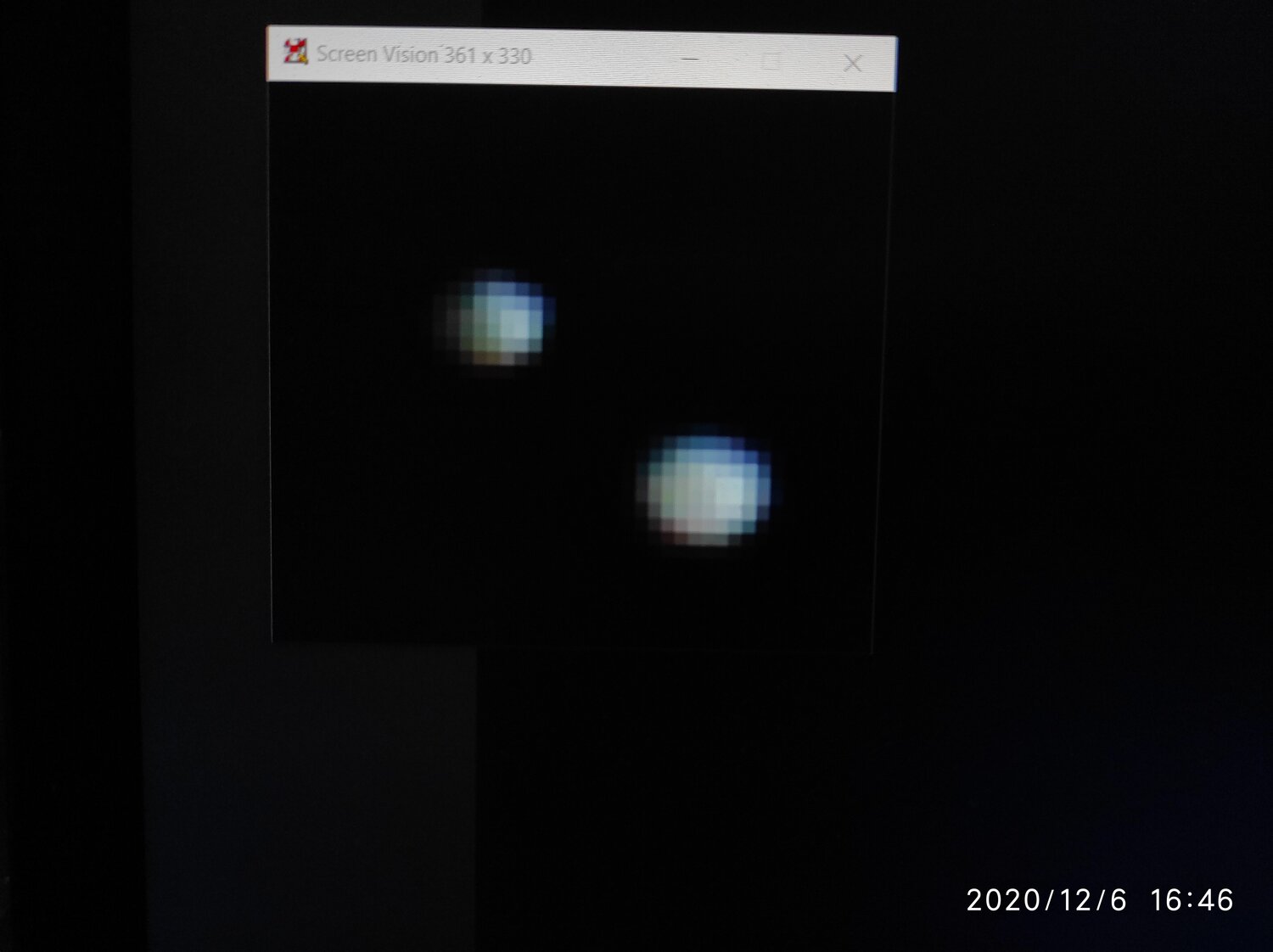

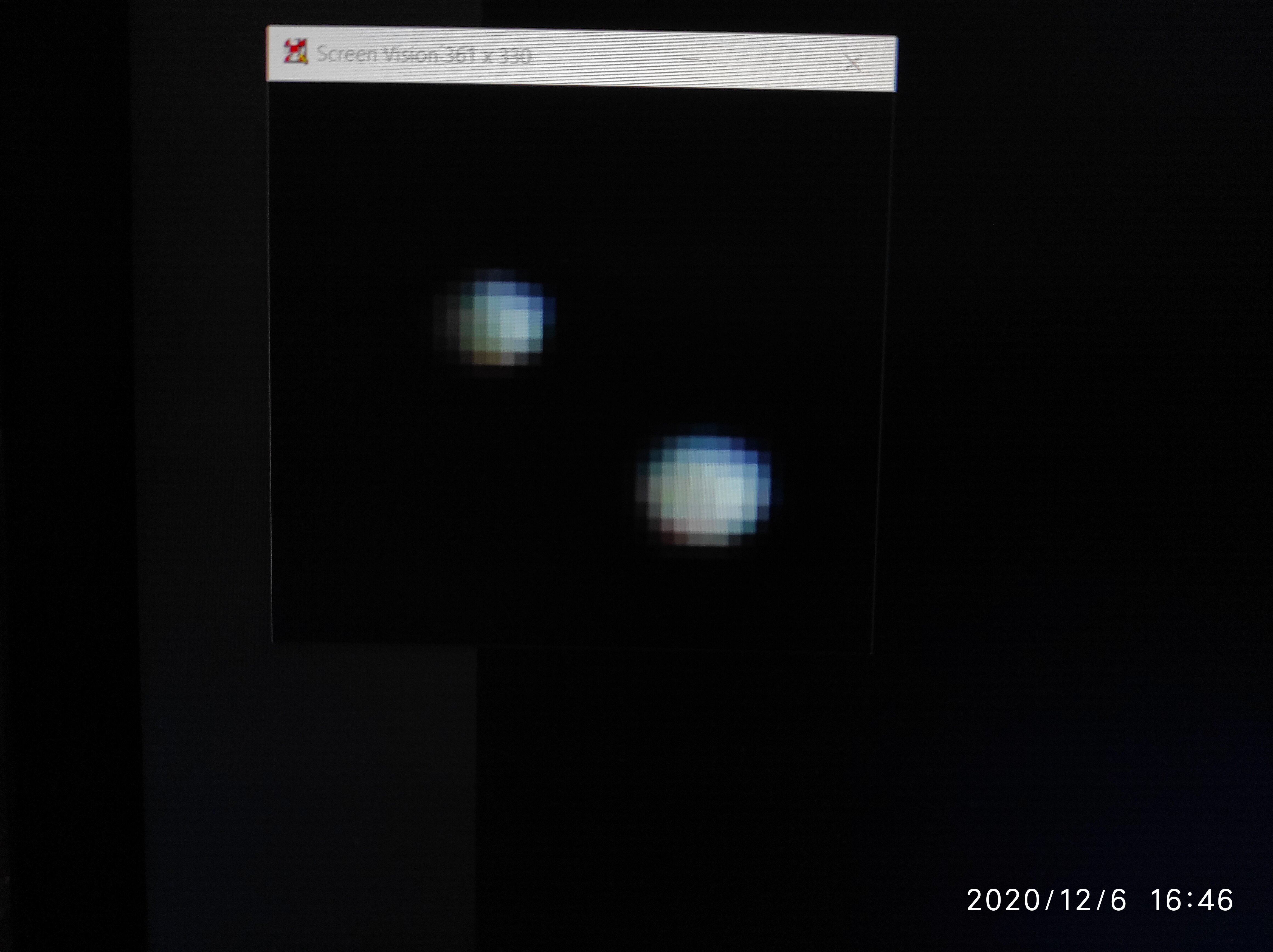

Ah, merci de la remarque. Je pensais la collimation pas trop mauvaise, je l'avais réglée la séance précédente au collimateur laser. Cela expliquerait peut-être le fait que je n'ai pas réussi à avoir une image nette de Mars ce soir dans les oculaires, (cf. image ci-dessous, prise au téléphone portable devant mon 6mm LER), l'humidité de l'air peut-être en plus ?
Je la revérifierai la prochaine fois.

il y a 2 minutes, TeddyBen a dit :
Un SC ne se satisfait pas d'une collim "pas trop mauvaise".
Le moindre de collim et ses performances s'effondrent.
il y a 4 minutes, TeddyBen a dit :
Un SC ne se collimate pas au laser. Pour obtenir les meilleurs résultats, il se règle "simplement" sur une étoile, en visuel ou avec une cam.
Une vidéo intéressante : https://www.astronote.fr/la-collimation-des-schmidt-cassegrain/
