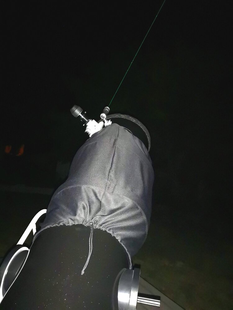

Il y a 16 heures, Jean Paul 38 a dit :
salut Jacques, tu a deja essayer un viseur laser? c est rapide en quelque seconde tu trouve ta cible. IMG_20201025_222037.thumb.jpg.8836e6d382c0ac7139895c25a7efd656.jpg
Non je n'ai pas essayé.
Je vais me servir de mon chercheur avec les 2 yeux ouverts .
Si cela ne suffit pas j'y adapterai un viseur Telrad ou QuickFinder.
Et si mes cervicales ne supportent pas je verrai cette solution.
Merci pour l'avoir proposé.
