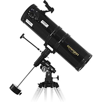

J'ai juste un petite question au passage à vous demander svp  à savoir entre un télescope 130/920 EQ3 et 150/750 EQ3 , pour observation lune , planètes essentiellement ...lequel me conseillez vous d 'après vos expériences ? Merci 🙂
Celui où le rapport F/D est plus grand, donc celui qui a le plus de focale alors le 130
le 150 est aussi bien (il permet à peut près de tout observer, le planétaire peut être avec une petite Barlow) mais la monture est insuffisante il faut au moins un EQ5 et non EQ3

En théorie c'est celui qui a la diamètre le plus important ( et pas le f/d ) ( a qualité optique égale ) qui en montrera le plus et ce en planétaire comme en ciel profond, pour moi, le 150mm, après tout dépend du modèle

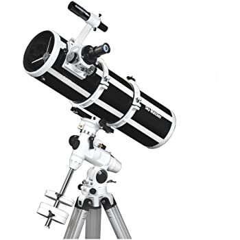

Si le 150/750 est le Sky-Watcher sur monture EQ3.2,  c'est un meilleur plan que le 130/920

Non ce n 'est pas un skywatcher ce sont tous les deux des omegon sur EQ-3.... Du coup , vaut meiux que je parte sur le 130/920 ou 150/750 ?
Ces deux télescopes sont des entrées de gamme Omegon, le 150mm sur monture EQ3 t'as été déconseillé sur la page précédente, vu ton budget, il serait préférable d'attendre et opter pour un dobson 150/1200 ou mieux le 200/1200
Je sais bien que ça ne résout pas ton problème de cadeau pour Noël, mais je pense que l'investissement vaut la peine d'attendre

C'est bien mieux que les deux Omegon, mon pote a débuté l'astro avec le Sky-Watcher, c'est un bon petit télescope pour le visuel et l'initiation a la photo ( avec une motorisation et un viseur polaire )  avec un reflex au foyer, si tu en trouves un de dispo pour Noël, c'est un bon plan

Oui j'en ai trouvé un !! Je crois que mon choix va s 'arrêter là 🙂 merci beaucoup .

Pour confirmer les commentaires de jeap, voir ce sujet (Avis sur les marques de télescopes - Support débutants - Webastro) qui te permettra de voir des avis sur l'Omégon 150/750 et sa monture dite EQ 3 (qui n'a rien à voir avec la monture équatoriale SkyWatcher EQ/NEQ 3-2).
