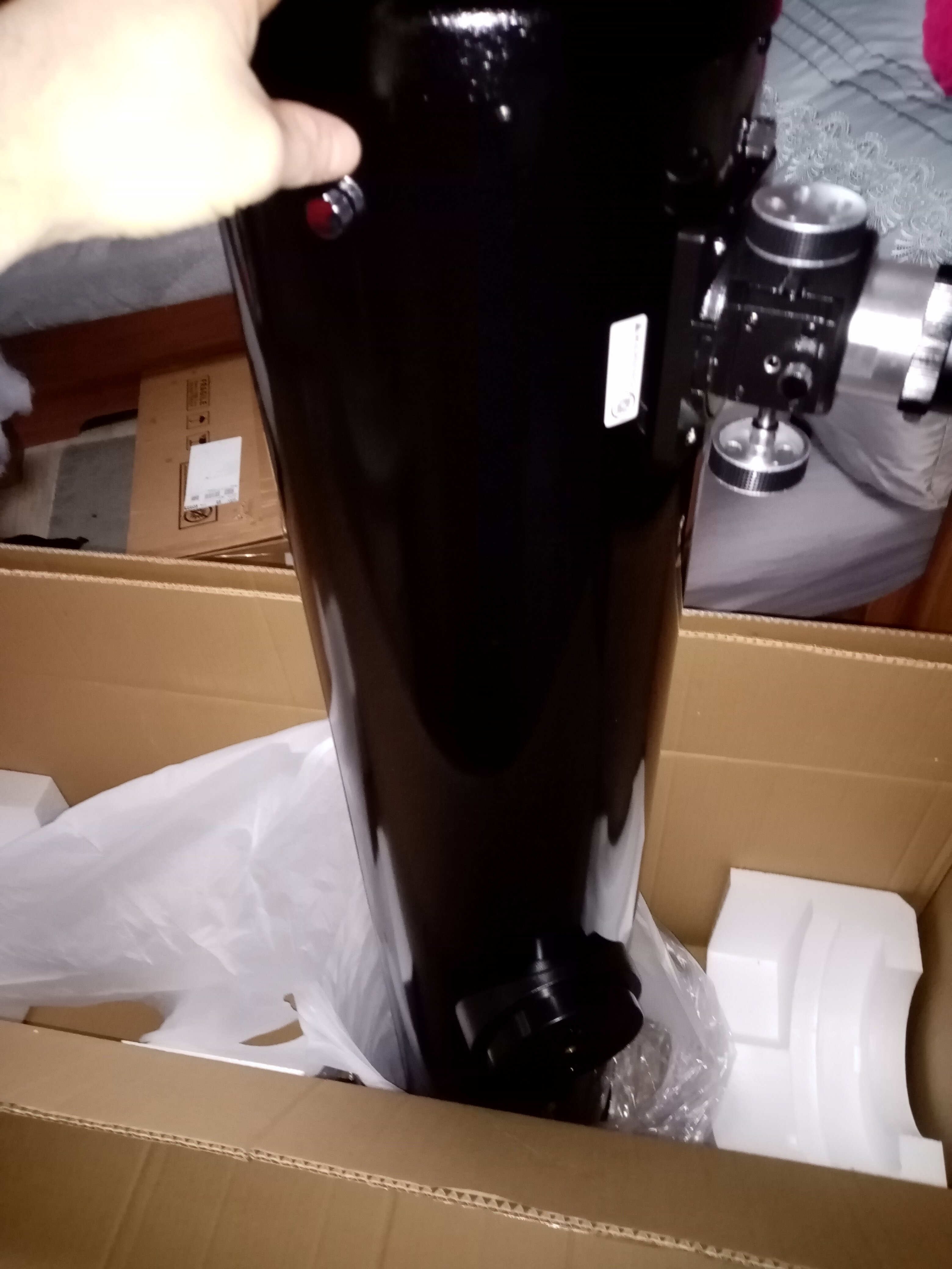

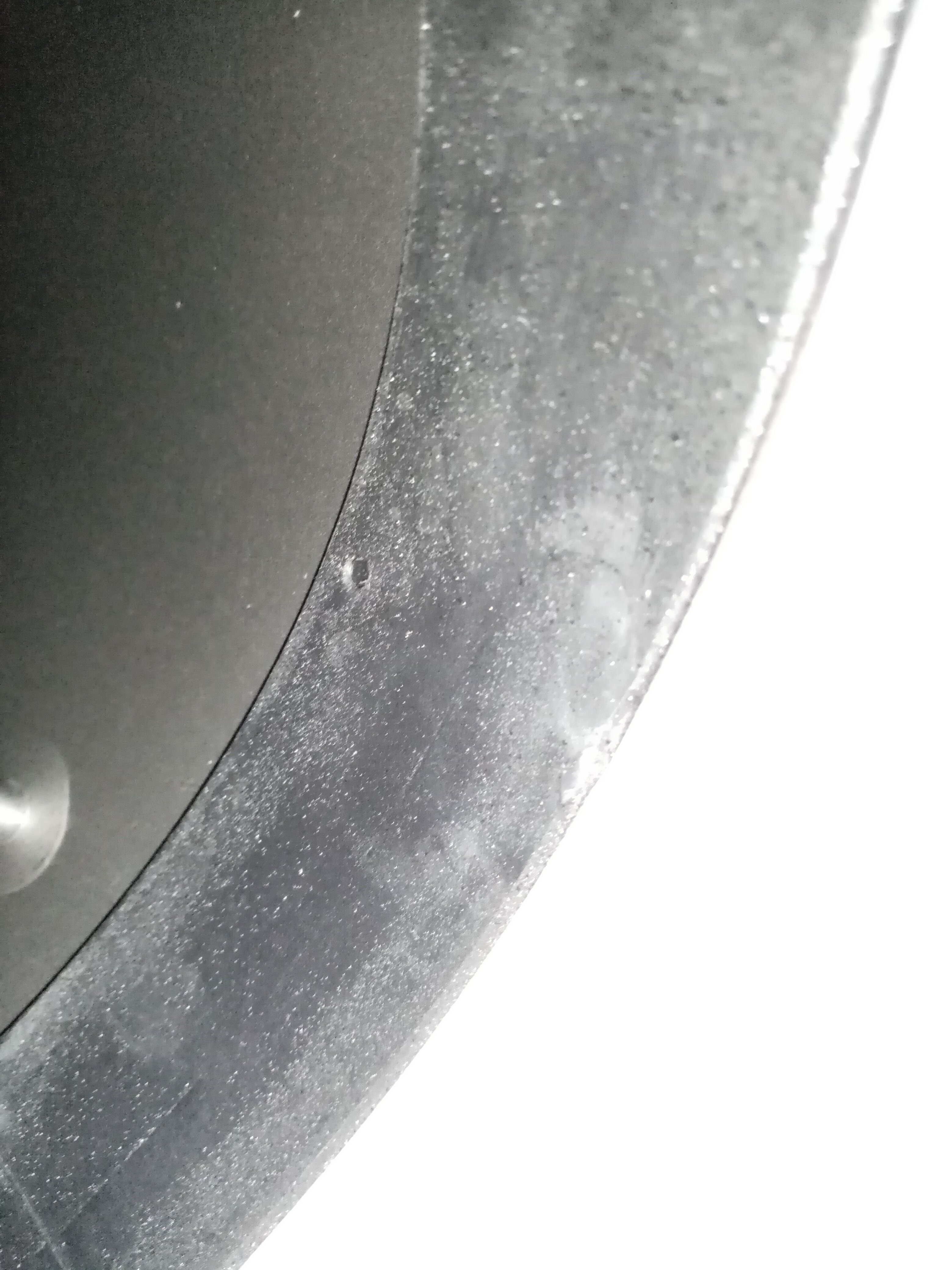

ça y est j'ai enfin reçu mon Orion xt8.
Il a l'air superbe,
il y a juste quelques trucs que je dois vous demandé.

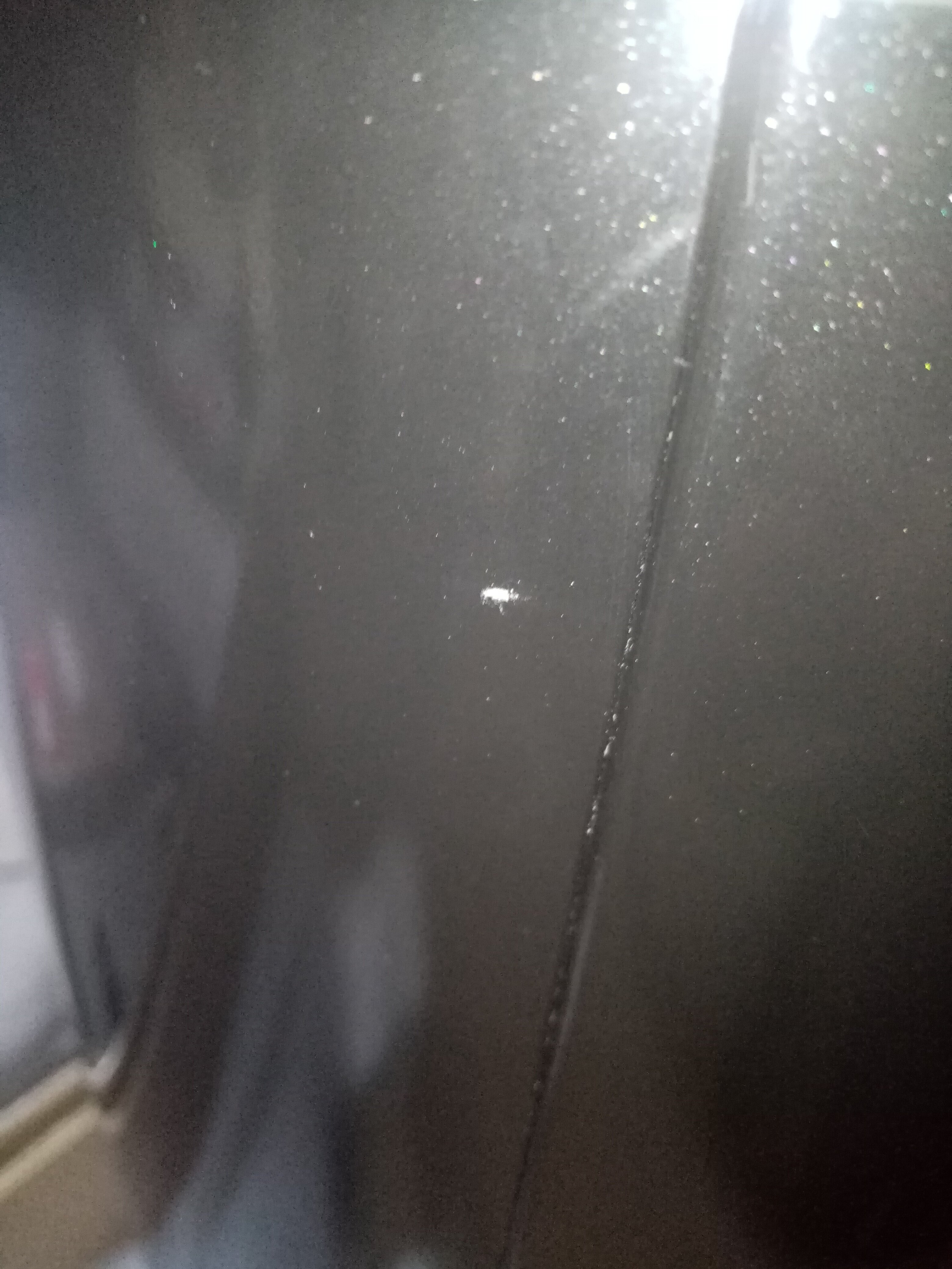

Commencent par la peinture 1 ou 2 petit éclats de peinture à l'extérieur,
Voir les photos ci-dessous,

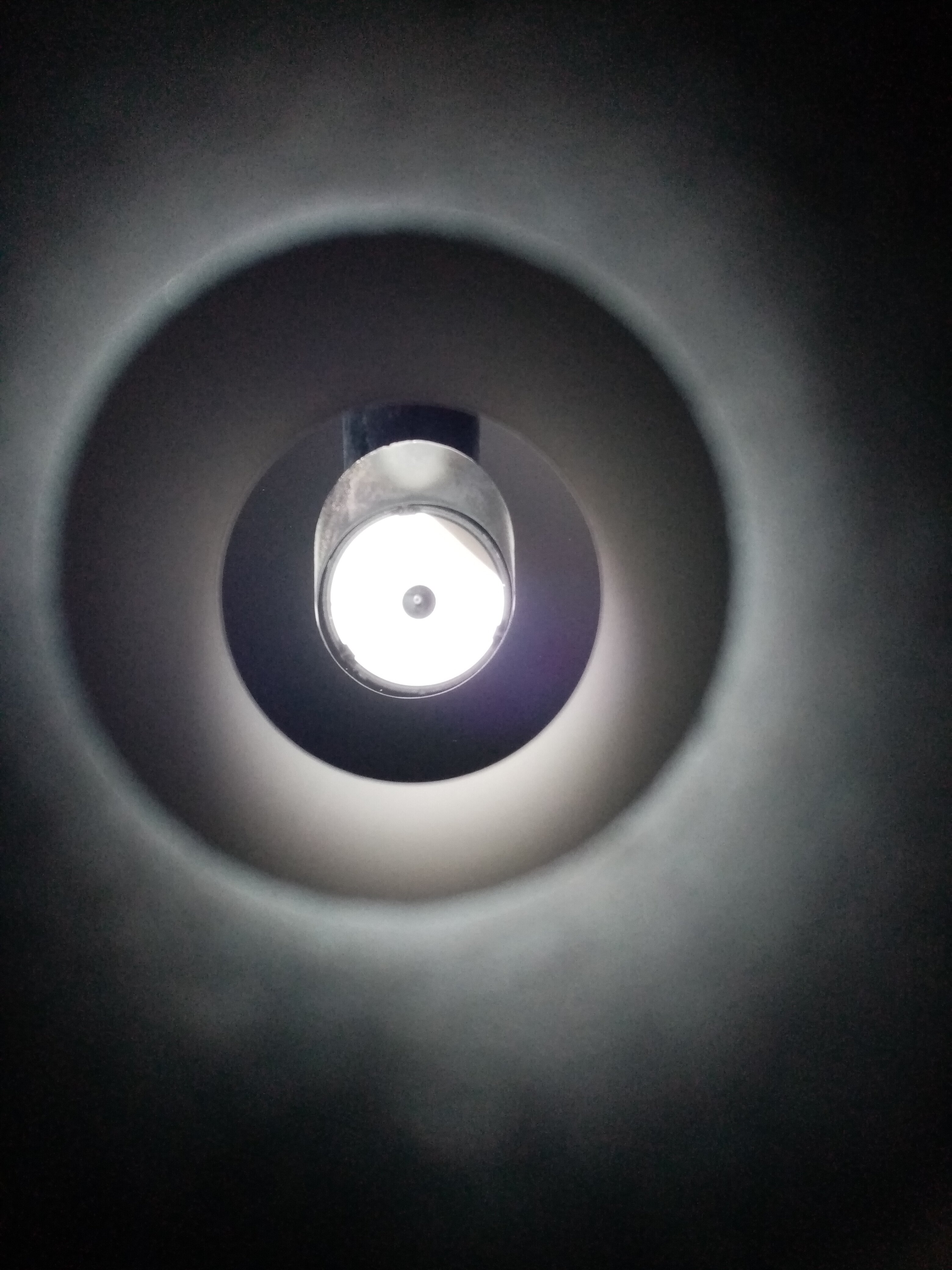

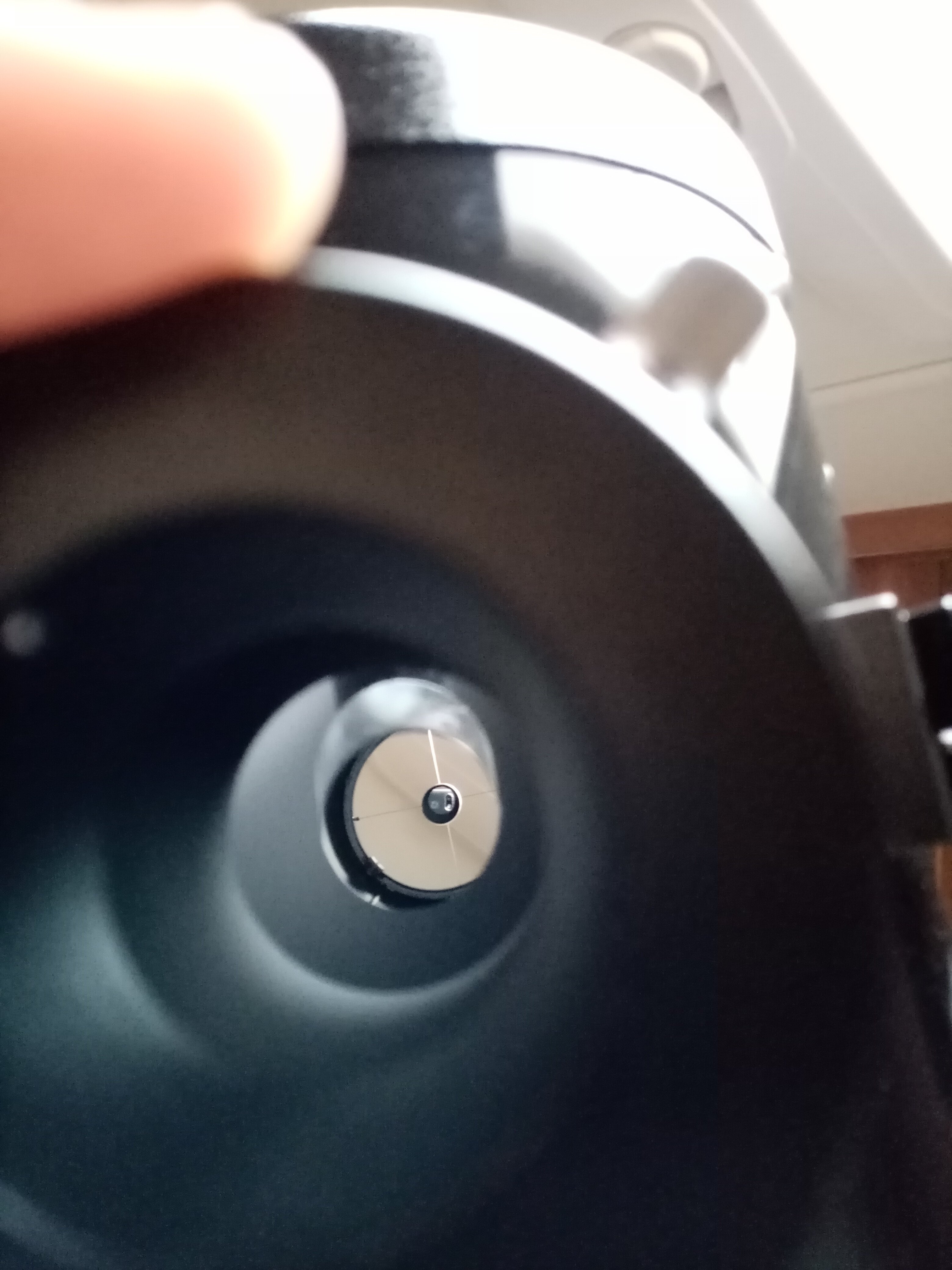

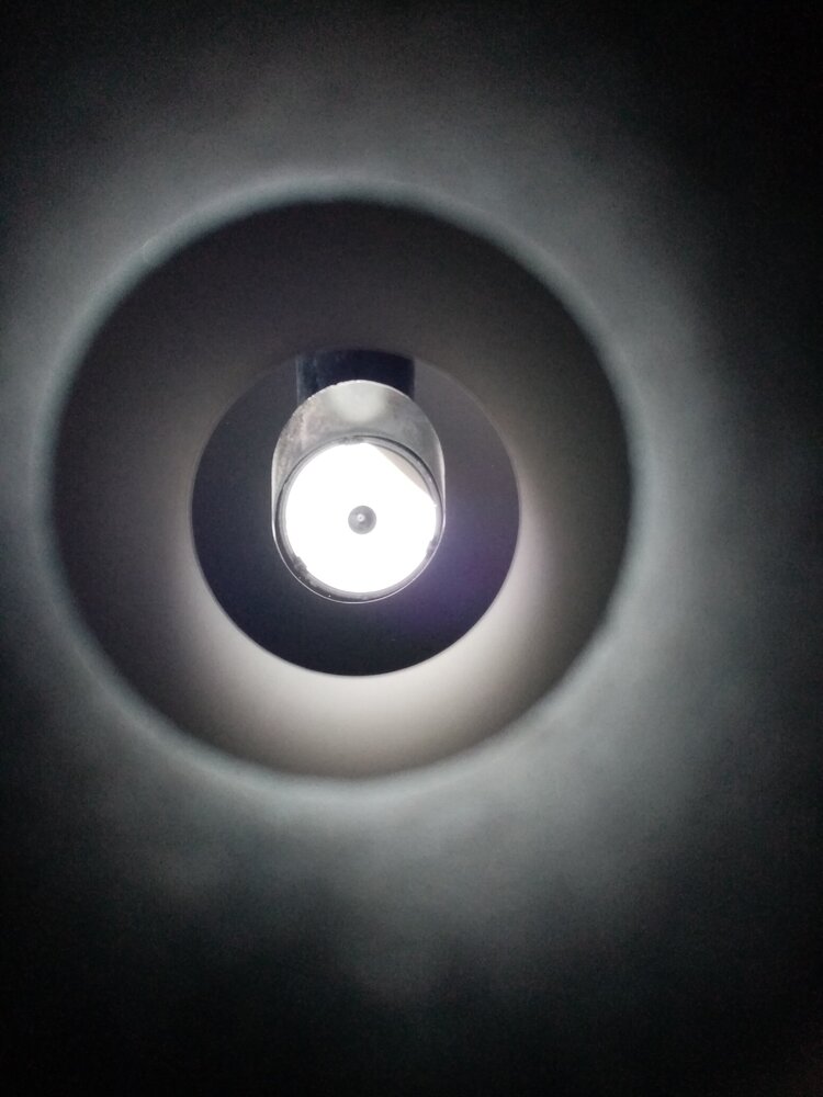

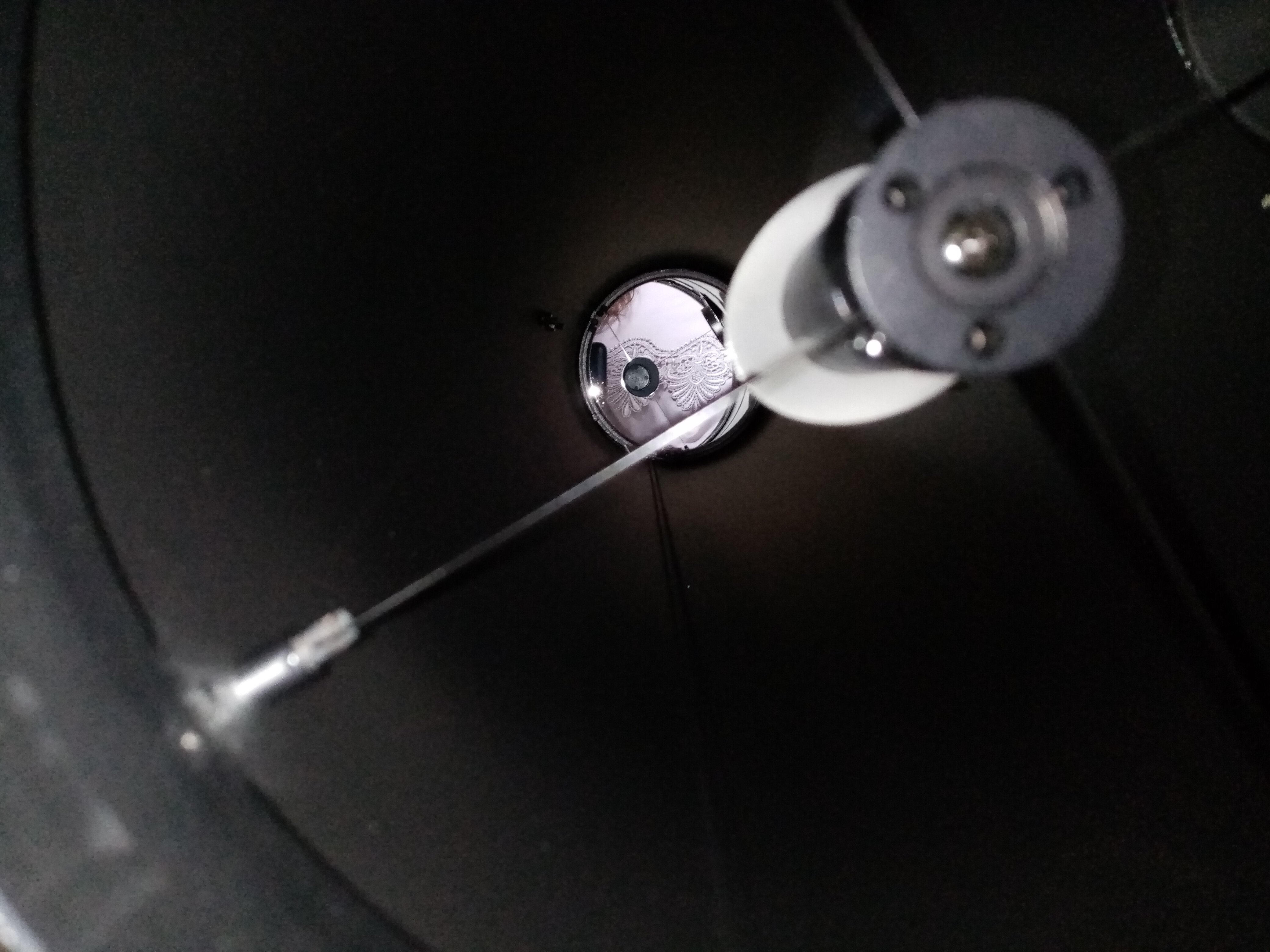

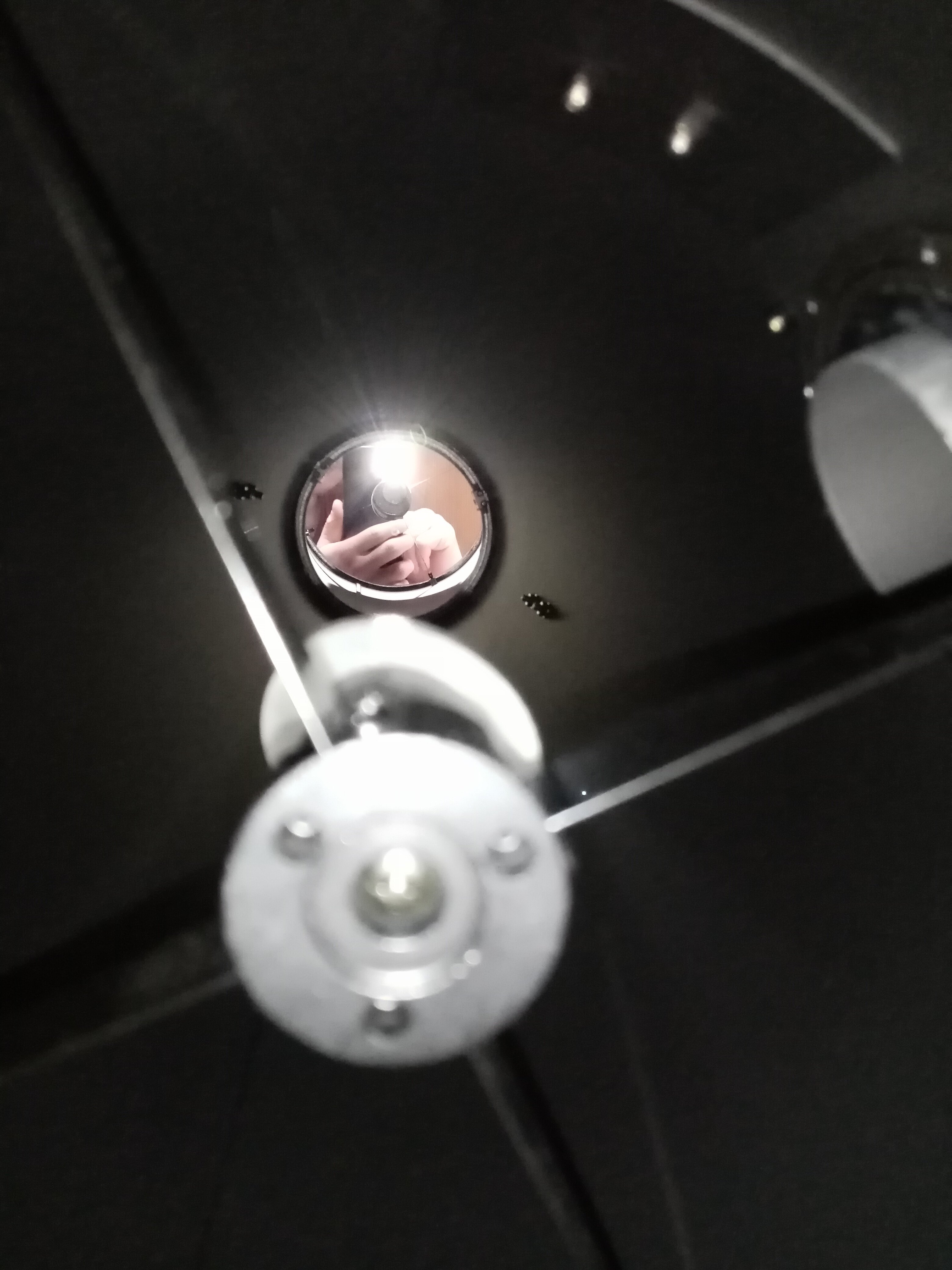

Ensuite il y a pas mal de poussière sur le miroir secondaire,
sur le miroir principal il y a quelque micro rayures si c'est bien des micro rayures ou peut être des petit grain de poussière.
Cela est-il normal ?

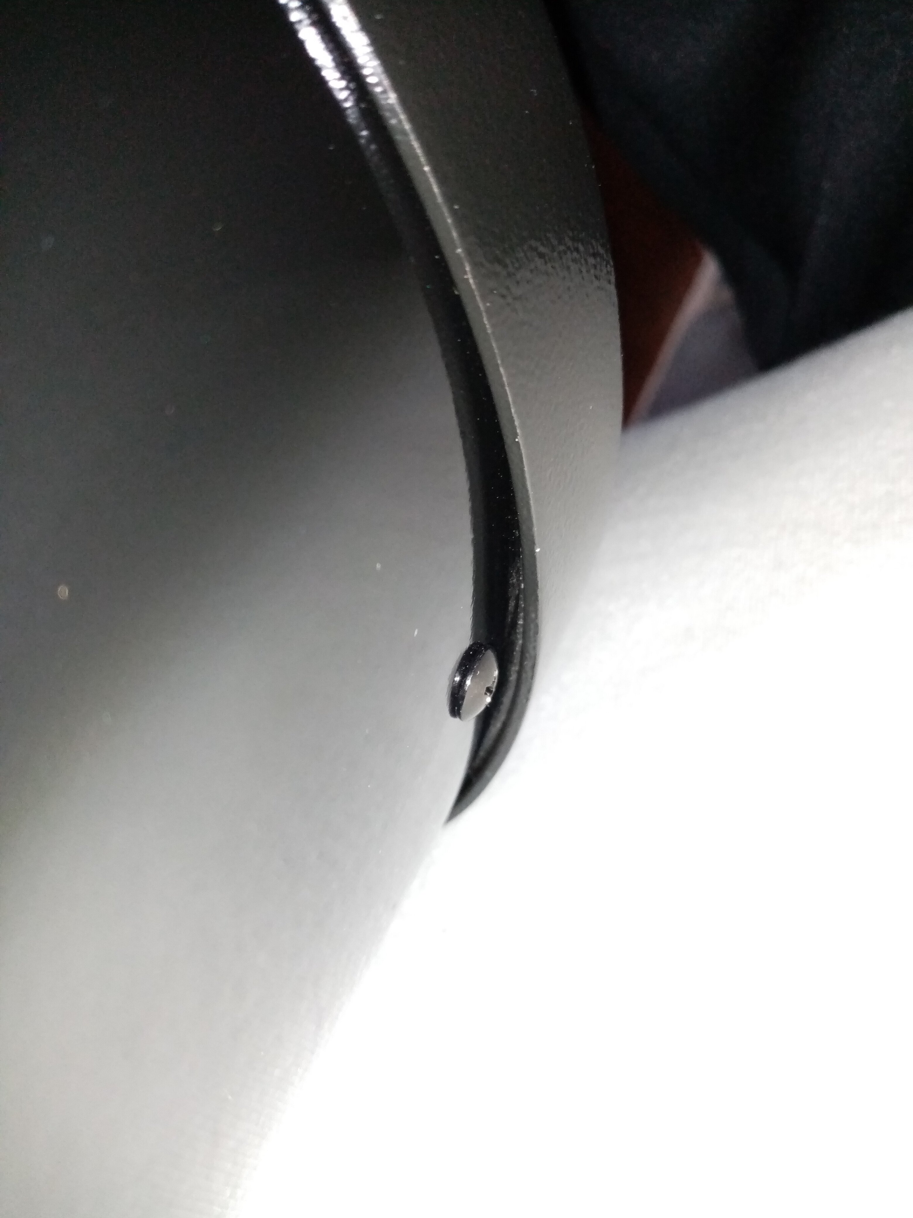

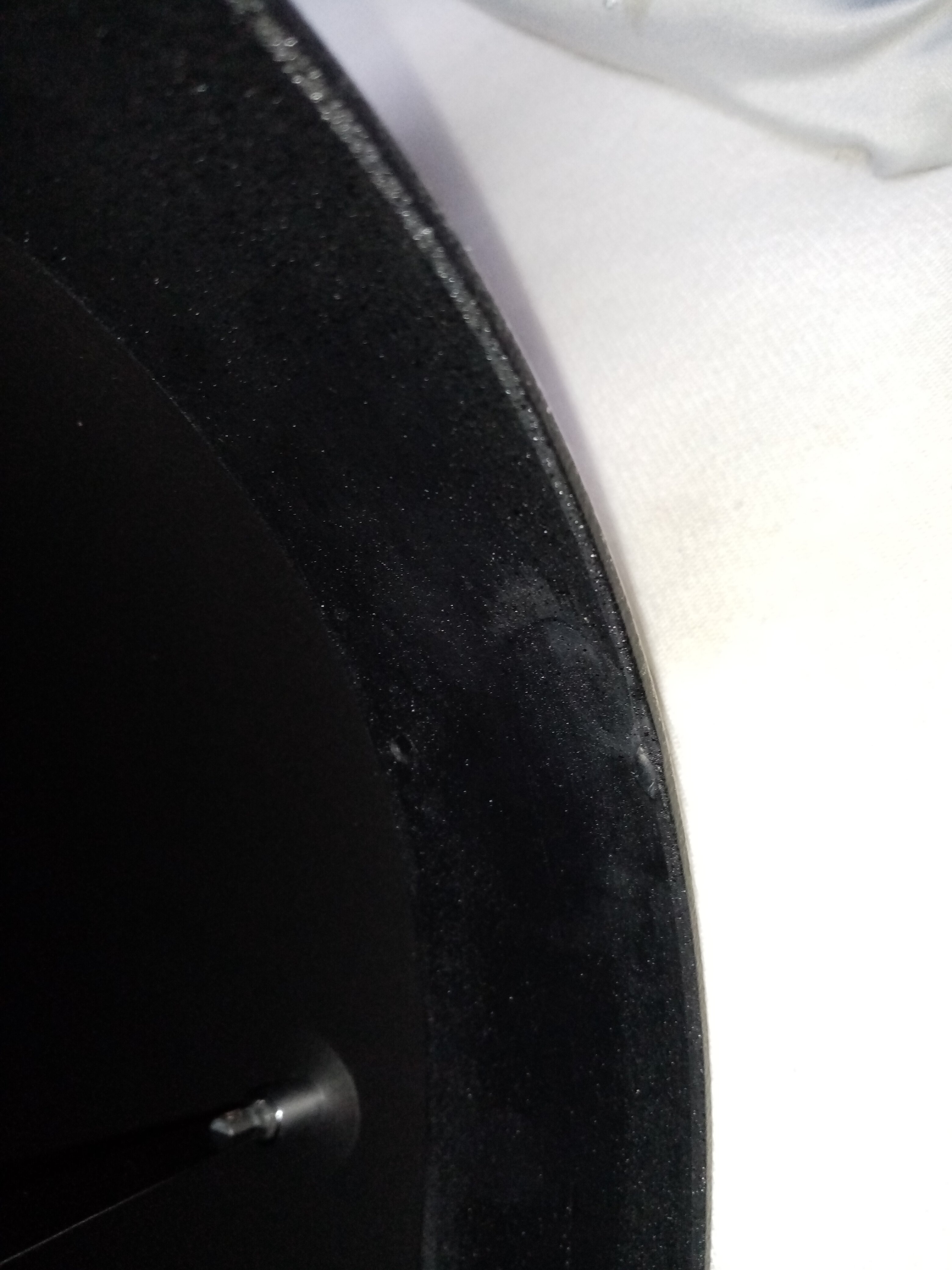

Ensuite je voudrais savoir,
si le tour du tube à l'entrée la ou l'araignée est fixée.
Est-ce que la soudure est bien cela m'a l'air un peu grossier.

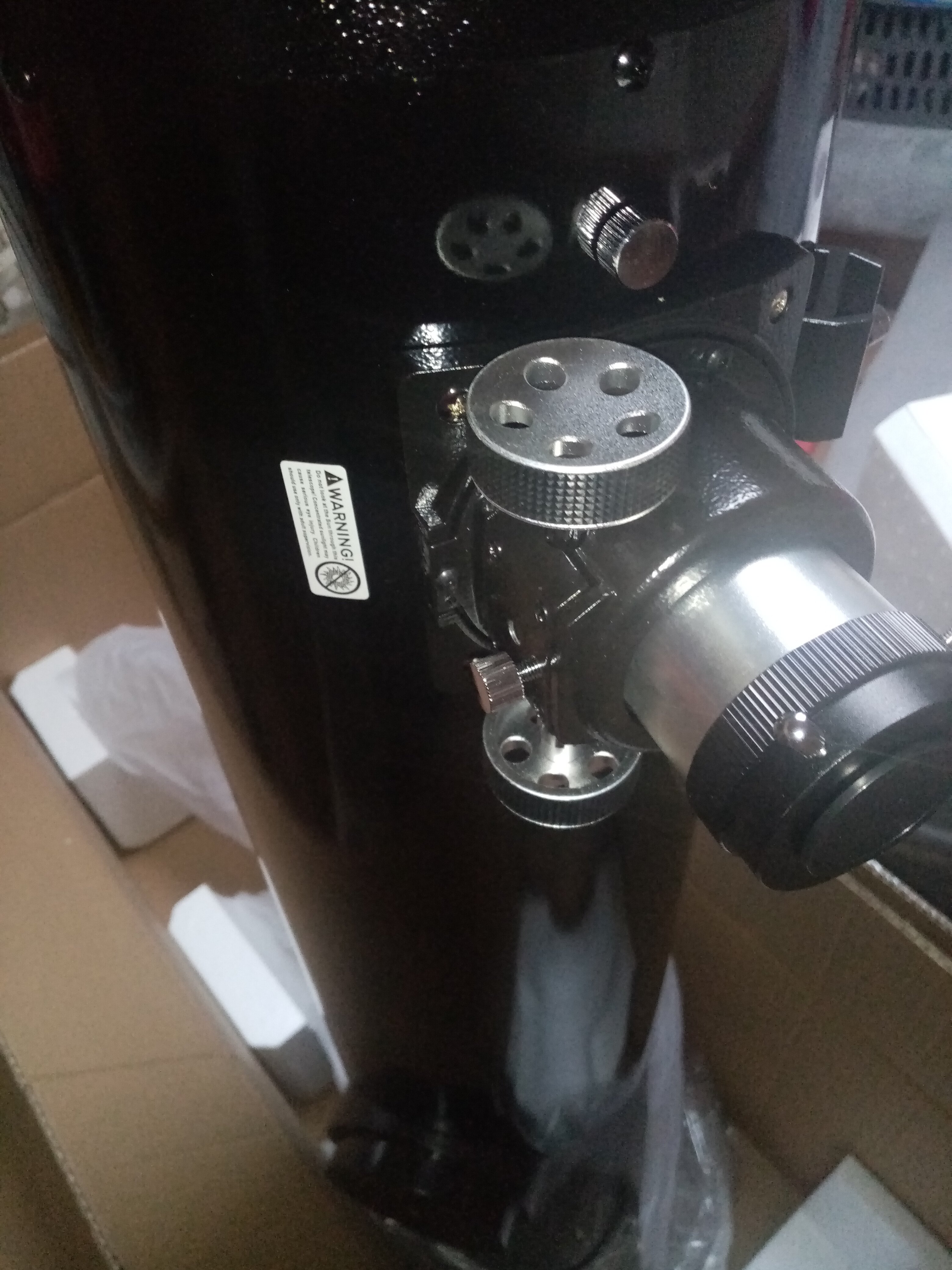

Pour finir le porte oculaire,
alors il y a un oculaire fourni avec le télescope à 25 mm
et du le porte oculaire faut t'il dévissé la première ouverture pour avoir le coulant  de 50.8 ?
Ou y a t'il quelque chose d'autre ? Franchement la question est un peu bête mais je pense que il n'y a rien d'autre.
 Peut-être y aurais t'il  un autre objet à mettre si il y a quelque chose d'autre je ne l'ai pas.

salut, oui il faut enlever la bague qui permet de passer de 1.25 à 2"
pour les "dégâts" si tu l'as acheté chez astroshop c'est  "un peu normal"
ils ont cette mauvaise réputation et comme en ce moment il y à des ruptures  un peu partout,
ils n'hésite pas à reconditionner des "bouses" et ils les vendent comme du neuf,
si tu l'as acheter ailleurs c'est étonnant que le vendeur ne t'ai pas informé que ce soit un déstockage

Pour la poussière perso je ne vois rien sur les photos, mais n'essuie pas le miroir avec un chiffon, il faut faire attention à ne pas le rayer.

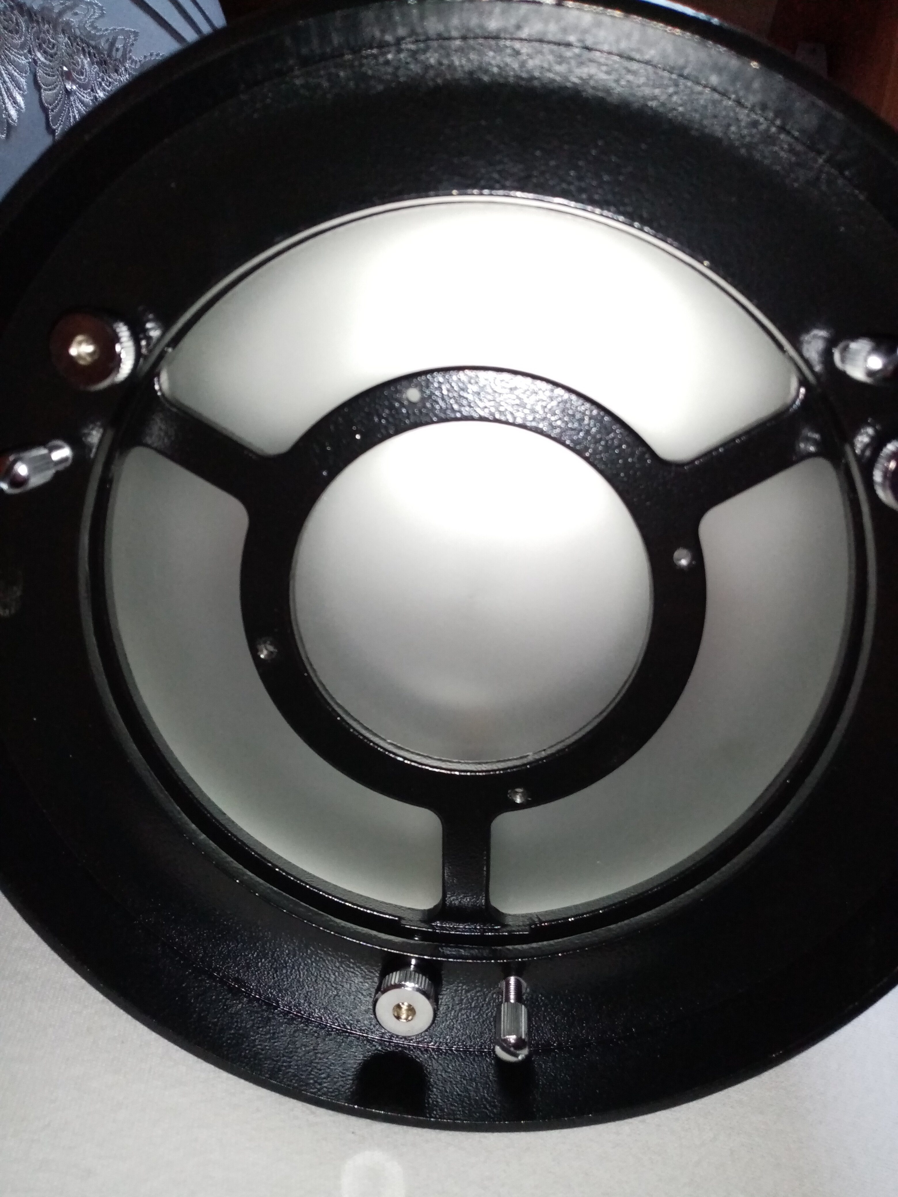

A oui j'oublie sur la 5ème photo en partant du haut c'est la photo du fond la oui il y a le miroir primaire,
est-ce que c'est normal que le tube est comme cela au niveau des visse une légère distorsion

et bien j'en profite pour dire que pour les défauts de "cosmétiques" sur du matériel neuf genre éclat de peinture ou autre, tu n'est pas le premier, pas le dernier et bienvenu au club :(

il y a pas mal de poussière sur le miroir secondaire sur le miroir premier le gros miroir il y a avec la lumière on voit qu'elle que je ne sais pas si ces quelques micro rayures ou Micro grain de poussière cela est-il normal
Bonjour cher NoéAstronomie,
Concernant les poussières, ne regarde pas tes optiques (lentilles ou miroirs) avec une lumière puissante et directe car la poussière est partout !
Tu en verra toujours en lumière puissante, rasante ou directe et c'est normal (même après xxx nettoyages).
Un coup de poire soufflante digne de ce nom genre (avec un filtre) du genre : https://www.amazon.fr/Soufflet-avec-système-filtrage-Tallie/dp/B004A50UVK
avant et après chaque utilisation du matériel et c'est tout.
Le nettoyage trop fréquent est à déconseiller et si il est nécessaire, uniquement dans le cas d'altération de la qualité des vues.
Evidement, si par exemple un enfant vient en demandant "ce qu'est ce machin là ? " tout en mettant son doigt plein de confiture sur la lentille d'objectif du soit disant "machin", il faut passer au nettoyage.
Pour les lentilles de lunette ou d'oculaire : on passe impérativement avant un bon coup de soufflette avec un chiffon microfibre et du nettoyant genre Purosol on essuis (pas trop fort bien sur :) ) et pour finir, on met de la buée avec la bouche (sait pas comment dire autrement) que l'on essui avec le chiffon et pour finir dernier coup de soufflette avec de remettre le bouchon de protection que l'on aura aussi pris soin de "souffleter" à l'intérieur.
Pour les miroirs : pas d'essuyage comme pour les lentilles !! Risque d'enlever l'aluminure : https://www.youtube.com/watch?v=ly_pS67y32k
Franchement, si tu ne vois pas une vilaine grosse tache :) sur ton miroir qui dégrade les vues, un coup de soufflette et voila.

Et pour les genre de micro rayures,
Si cela en n'est bien, même neuf cela peut arriver ?
Parce que sinon il faut que je démonte le miroir principal pour vérifier et franchement je n'ai pas trop envie de touché à cela mdr.

il y a 3 minutes, NoéAstronomie a dit :
D'accord avec toi !!! non, non. pas toucher ;).
Pour les micro rayures, j'en voie aussi sur le miroir de mon mak 127 lorsque je met de la lumière forte et en directe et elle sont uniquement circulaires. Est ce aussi le cas chez toi ?
Si c'est le cas, je pense que cela vient des outils de polissage made in china ;) qui sont montés en papier de verre 80 😁
il y a 4 minutes, fdudu a dit :
MDR OK oui effectivement,
Il sont bien circulaire.
Ha tu me rassure, merci beaucoup. 😁😅😊
C'est ton premier tube?
Perso ça a l'air clean.
Tes photos ne montrent rien de probant à première vu.
Peut-être ton tube est un retour client (il y a l'air d'avoir une trace de doigt???). Rien de méchant.
J'ai acheté la plupart de mes tubes d'occasion donc je crois qu'il n'y a pas trop à s'inquiéter côté peinture qui manque ou poussière. Elle arrivera tôt ou tard!

Ce qui m'importe le plus c'est les micro rayures, si s'en n'est bien ?
Cela pourrais être des la poussière parce que à vrai dire du bout du tube pas facile à dire mdr.
Mais cela ce vois uniquement à la lampe torche après lumière naturel rien cela qui me fait penser à peut être de la poussière ?
Mais comme me l'a cité Fdudu il a son mak avec des micro rayures circulaire et cela serait apparemment d'origine.
Alors si cela n'a pas d'impact au niveau visuel a l'oculaire et dans le temps bien sûr, je le garde.

6e photo en partant du haut, ce n'est peut-être pas ça, mais ça m'a fait penser à une trace de doigt.
Je comprends le fait d'être désappointé par acheter un objet neuf et qu'il y ait quelques détails qui font penser qu'il a été ouvert mais je pense que ce n'est que du cosmétique et qu'il n'y a pas à s'en faire surtout que ce n'est vraiment pas flagrant.
Concernant des soi-disant micro rayure sur le miroir, bien que je doute que ça en soit, sache que j'ai observé dans un 450mm qui avait une énorme trace circulaire d'environ 2 à 3 cm de large et que ce tube en montrait plus que le mien. Donc pas d'inquiétude.
Les miroirs, c'est comme la collimation il ne faut pas toucher, sauf si on sait ce qu'on fait.

Pour la trace de doigt cela n'en n'ai pas une cela est une sorte de soudure
