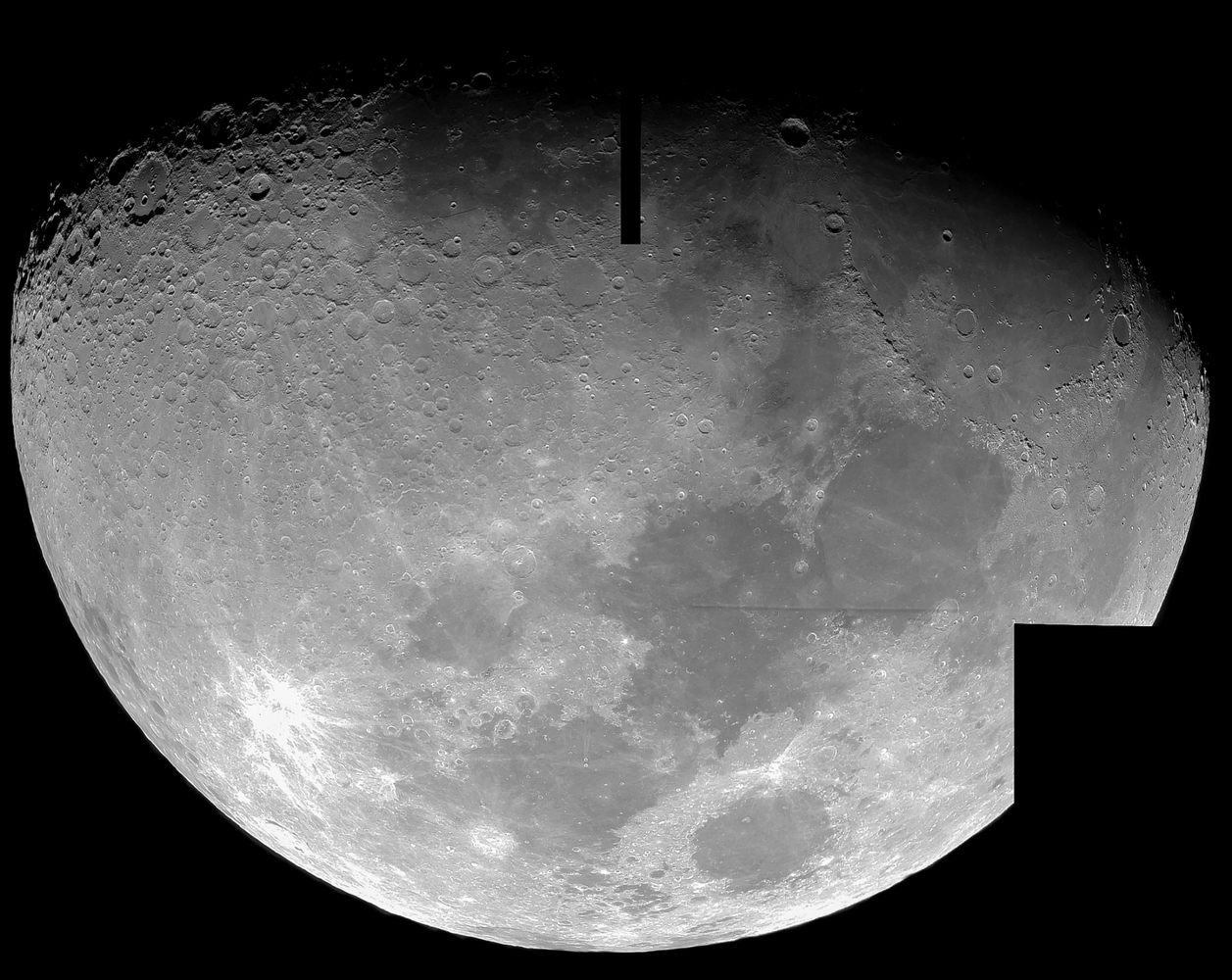

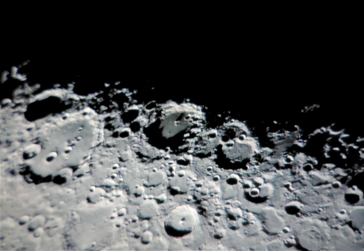

Première mosaic lunaire ! J'était pas loin 😅
Malgré tout je suis super content du résultat surtout pour les détails de certain cratère, pour les intéressés j'ai rec 7 vidéos de 30s avec mon s10e et un skywatcher nirvana 10mm couplé avec une barlow x2 (x150) et j'ai utilisé pipp et auto stackkert puis ICE pour la mosaic. Voila :)

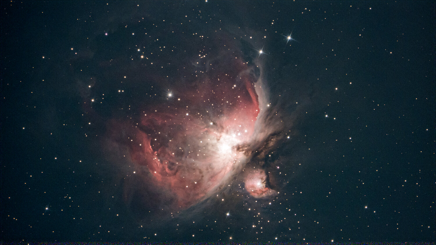

Bienjoué monsieur Mickey , moi j ai craqué pour une caméra Zwo asi585mc et un Asiair mini je voulais faire de belles choses facilement et voilà le résultat , je crois bien que le smartphone c est fini pour moi , je vous souhaite à tous une bonne continuation et avec l avènement des nouveaux capteurs de smartphone à venir , l astrophoto au tel a un bel avenir j en suis sur .

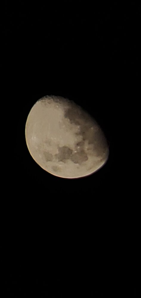

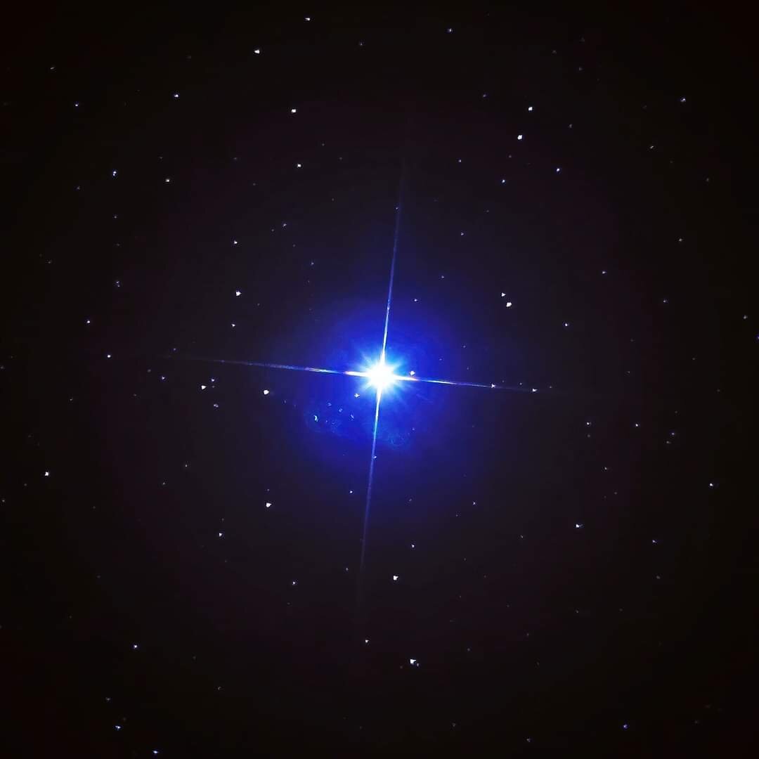

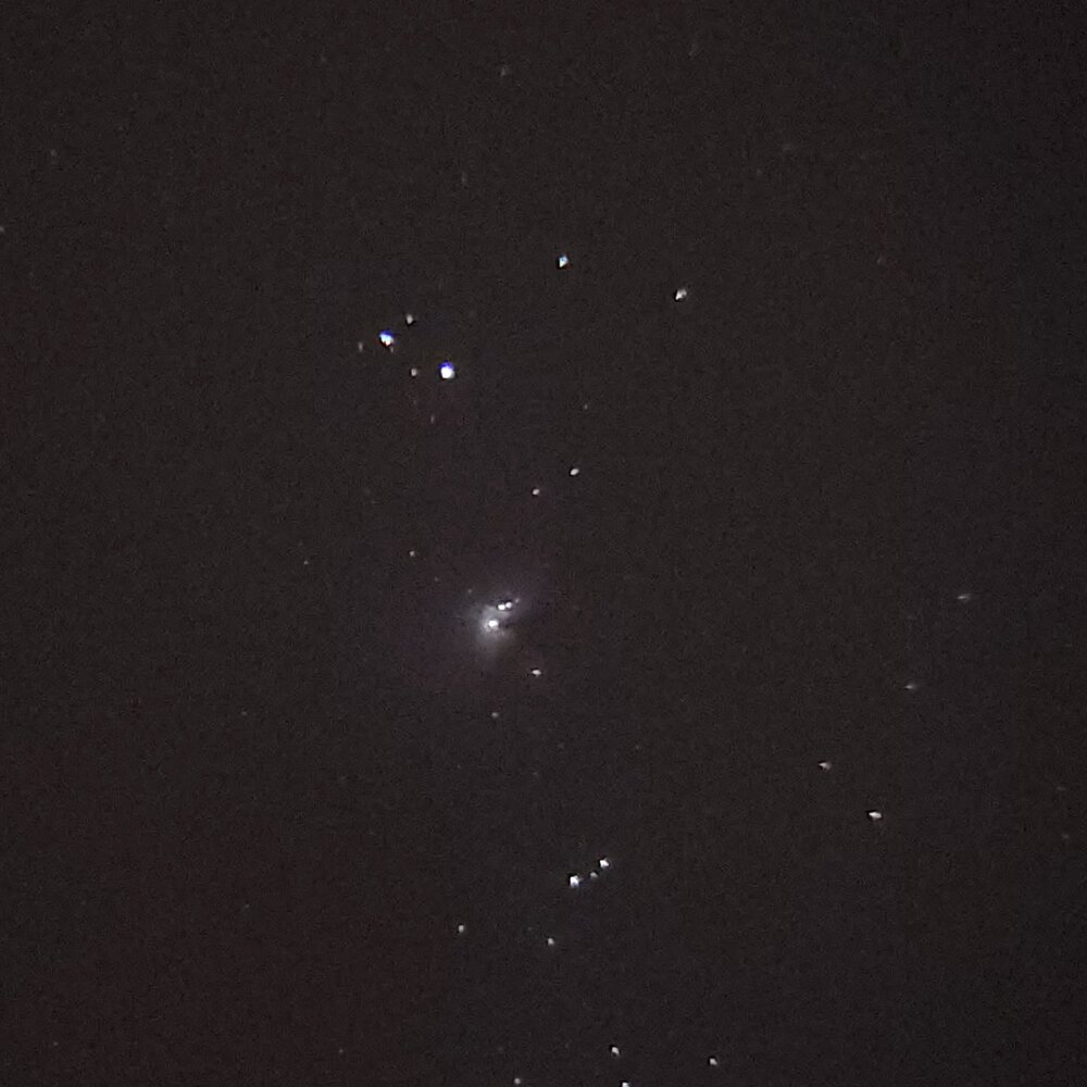

bonjour les amis
voici un petit bricolo fait à partir d'une paire de jumelles 10x50 m et un samsung galaxy S10.
image.jpeg.042e990ac119ee3b7a5c79f9ae2b5e56.jpeg image.jpeg.993c85ca51efeae8070535657504f705.jpeg
résultats sous un ciel de banlieue parisienne
les pleiades
nébuleuse d'orion
lune
le tout plutôt foireux
  • Gné? 1

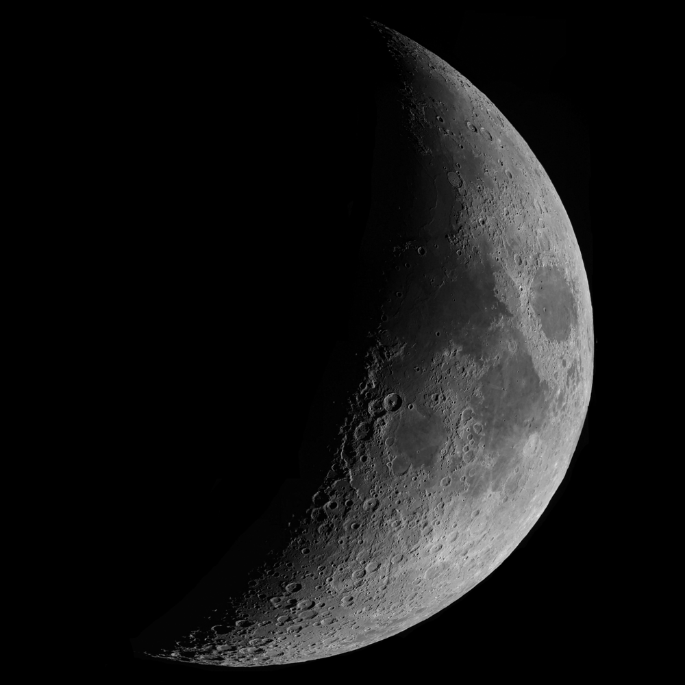

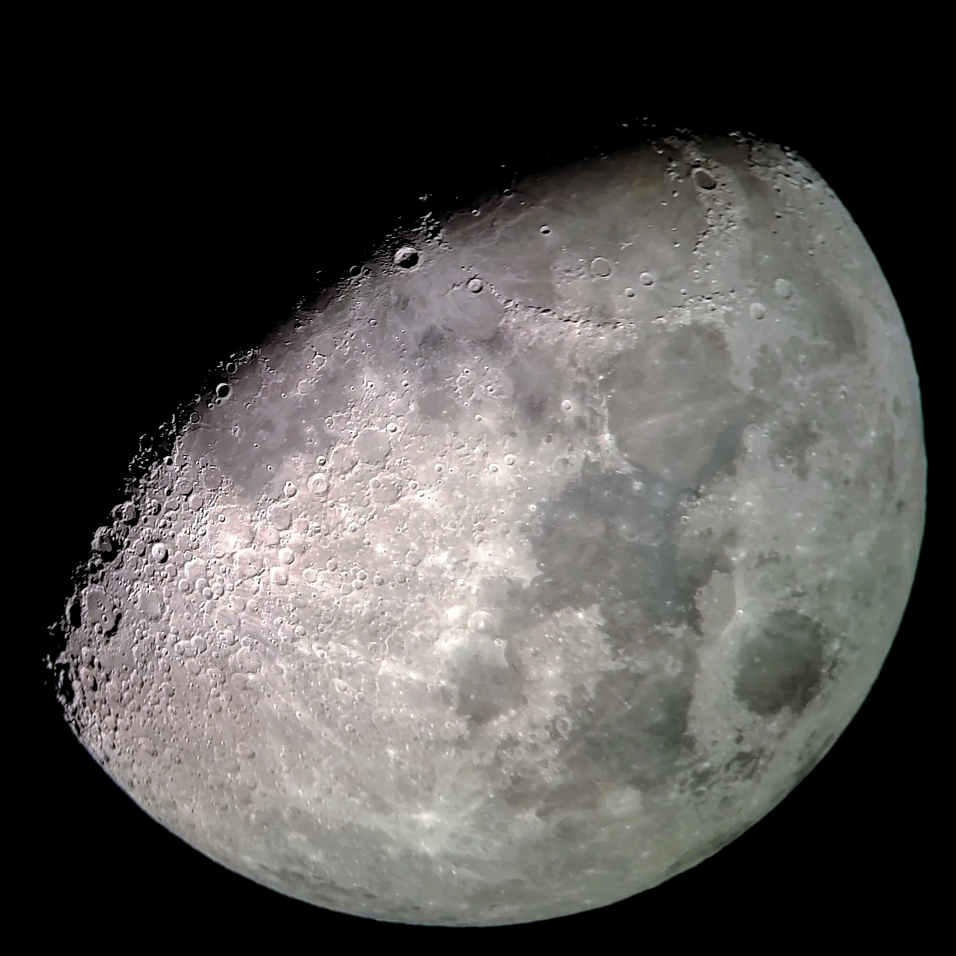

Salut ! je vois que sans moi le topic est inactif ;) 🤪 ducoup voila 2-3 photos depuis que j'ai repris après quelques mois sans observer (on apprécie mère nature pour le temps pourrie)
  • J'aime 6

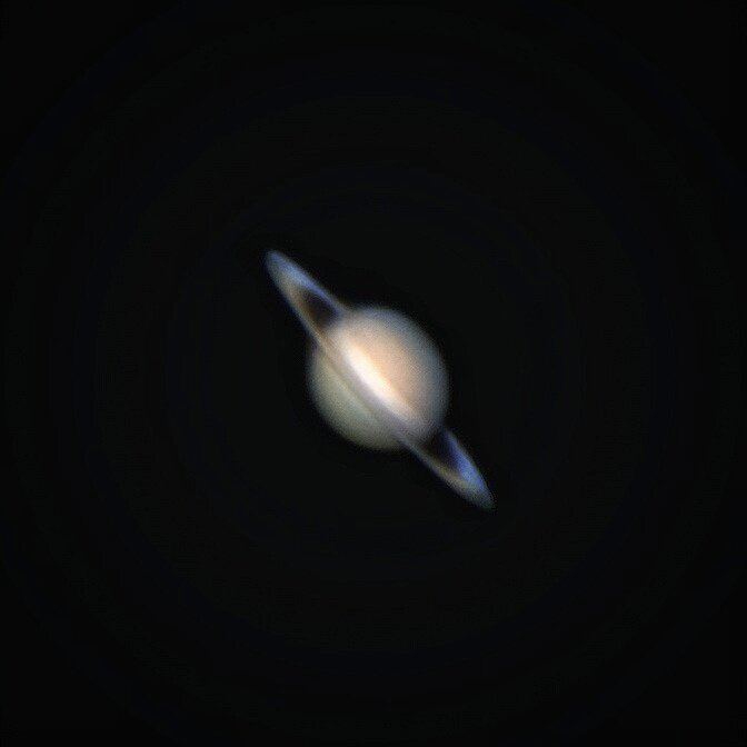

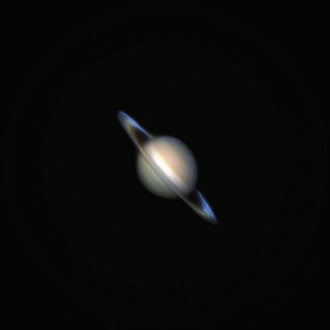

Voici une photo de Saturne réalisée avec un smartphone et un télescope de 300 mm.
Mauvais seeing malheureusement.
Dobson Explore Scientific 305 + plateforme EQ.
Huawei P10 Plus sur oculaire 4 mm.
Vidéo de 30 secondes avec ProcamX pro.
Traitements PIPP, Autostakkert, Registax, Affinity photo et Snapseed.
Liège, 10.08.23
  • J'aime 6

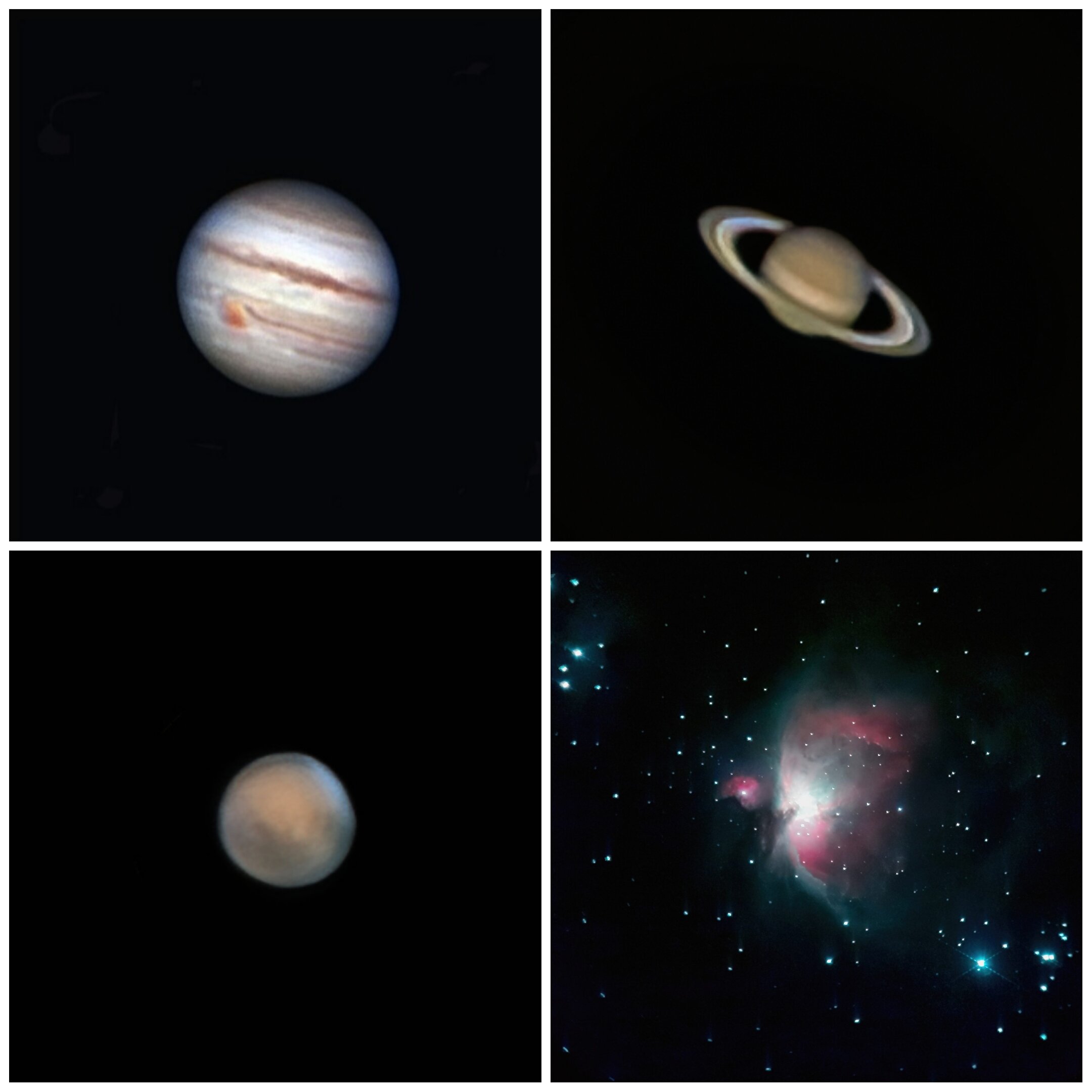

Pour le planétaire, je fais donc de petites vidéos de 30/40 secondes avec l'application ProCam X Pro. (Androïd)
Elle a l'avantage de permettre le contrôle sur différents paramètres comme la sensibilité ISO et le temps de pose. (Shutter)
Je fixe le smartphone au support Celestron Nexyz, lui même fixé à un oculaire (Ici un Artesky Planetary 4 mm)
ProCam X a également un retardateur, afin d'éviter les vibrations.
Ensuite, il y a tous les traitements à réaliser sur ordinateur avec les logiciels spécialisés.
Voici quelques exemples réalisés également au smartphone et télescope.
Modifié par monsieurmickey
  • Merci / Quelle qualité! 5

Sinon pour le matos et les conseils, rien de spécial juste mon tel devant l'oculaire avec un support smartphone, Bill si ça peux t'aider pour les planètes je fait des vidéos de 20s (le temps que la planète sortent de l'écran) puis j'arrête de rec et je recommence, dans l'idée je fait en moyenne 10 000 image pour en garder 10% (dans une fenêtre de 5min max sinon la rotation des planètes superposent les détails). Pour la lune par contre je fait des mosaics: je grossis en x150 et je prend 4-5 photos de chaque endroit de la lune et je garde la meilleur, je me retrouve avec une vingtaine de photo qui reforment la lune complète comme un puzzle et j'utilise ICE pour assembler. Pour les planètes PIPP pour aligner les images, auto stackert pour compiler et traitement avec photoshop.
Voila j'espère ça vous aiderais, j'attends avec plaisir vos prochains shoot :)
