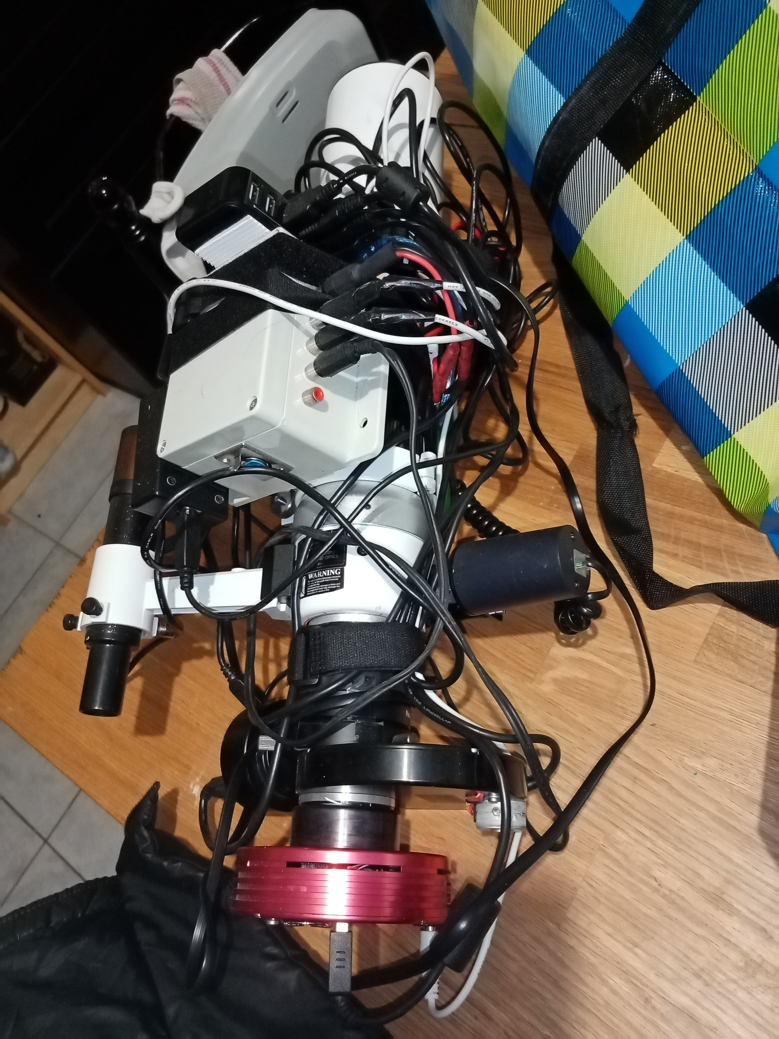

L'idée de mon message était plutôt de dire qu'avec cette lulu (72 evostar) on peut déjà vraiment bien s'amuser. Personnellement, débutant il y a deux ans et demis, ce n'est pas encore la qualité de celle-ci qui me limite, même je m'éclate avec :) tout le matoss est monté en permanence dessus, je jète le tout sur l'eq6-r, je branche 3 câbles et c'est parti !
