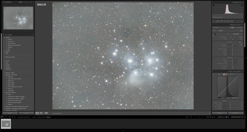

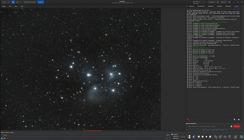

Siolan Posté 8 décembre 2020 Posté 8 décembre 2020 Bonjour à tous, Je viens vers vous car j'ai un problème avec Siril lorsque je traite mes images. Après avoir réalisé mon traitement et étiré l'histogramme, j'obtiens un aperçu de l'image linéaire dans Siril. A ce stade, si je suis satisfait, j'exporte l'image en TIF pour la reprendre finalement dans la suite Adobe. Cependant, le TIF exporté depuis Siril ne ressemble pas à l'aperçu (que ce soit avec Lightroom, l'aperçu Windows etc...) qui était donné dans Siril. Il est généralement plus pâle, trop exposé etc... Je ne comprends pas très bien cette différence ni comment l'empêcher. Des idées ? Un exemple pour conclure : L'aperçu Siril La même version dans Lightroom Je joins aussi le FIS et le TIF. Merci M45.fit M45.tif
vinvin Posté 8 décembre 2020 Posté 8 décembre 2020 C'est un problème de profil ICC (gestion d'un espace de couleurs), ça a été corrigé dans la dernière version de siril, peut être après la 0.99.6, je ne crois pas qu'on puisse l'empêcher sans ça.
LucaR Posté 8 décembre 2020 Posté 8 décembre 2020 Tu as exporté en TIF 32bits, or les produits Adobe ne gèrent pas encore correctement le 32 bits. Il faut exporter en TIF 16 bits, tu auras moins de souci.

Siolan Posté 8 décembre 2020 Auteur Posté 8 décembre 2020 (modifié) Ah super, je viens de tester et en effet maintenant tout va bien ! Merci pour le coup de main, ça va grandement améliorer mon traitement Modifié 8 décembre 2020 par Siolan
