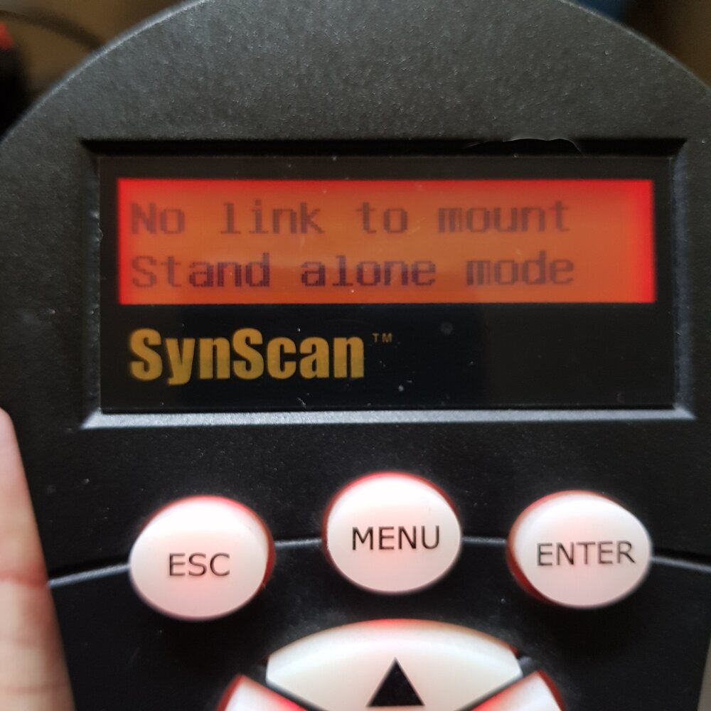

j'ai acheter un  synscan wifi pour connecter ma monture Neq5  goto pro sur mon smartphone
après plusieurs essai smartphone j'ai essayer avec mon iPad qui a connecter
le problème c'est que l'application fonctionne sur l'ipad mais il se passe rien avec la monture 🤥
par la suite j'ai voulu rebrancher ma raquette comme a l'habitude et hop
message
NO LINK TO MOUNT STAND alone mode
depuis impossible de faire quoi que ce soit avec la raquette
Argh! Si tu n'as pas fait de bêtise avec l'alimentation de ton boitier monture, il n'y a pas de raison qu'il ait fumé.
Tu n'as pas tenté une  mise à jour de firmware qui se serait mal terminée ?
Câble d'alimentation défectueux ?
Prises légèrement débranchées ?
Je cherche, je cherche 😀. Mais je suppose que tu as déjà fait le tour des possibilités.

  Le 08/12/2020 à 18:22, dadui73 a dit :
oui je crois que j'ai fait le tour sauf la mise MAJ de la raquette
je crois que mon boitier électronique de la monture a lâcher 😔
Voir davantage
tu t'es tromper de prise ... ok pour la telecommande sur hand controller mais pas deux chose a la fois le synscan wifi et la telecommande synscan en meme temps c'est pour la raison que le boitier electronique a sauter et la carte mere de la monture aussi avec je parie ?
