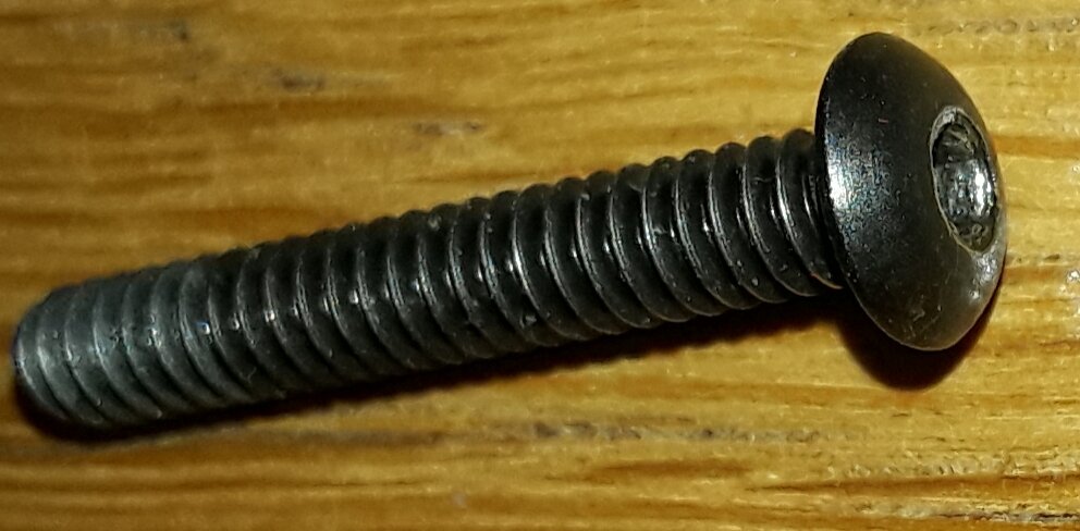

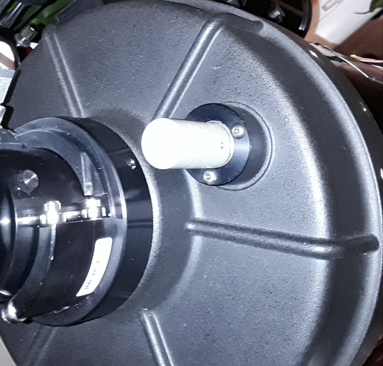

Bonjour. Je cherche à savoir les caractéristiques des 3 vis qui fixent la cage noire des 2 roulements de la molette d'entrainement du miroir primaire sur C8 1995. A priori diam 3,5 mais le pas ? Et où je peux trouver çà ? Je voudrais monter par dessus un raccord eaf, mais je vais manquer de longueur.
Merci.
C'est sans doute un pas américain en pouces, plutôt dans la série "grosse" (UNC).
Une jauge de filetage, c'est assez bon marché (on en trouve à 3 € chez Ali) et ça permet de trouver le pas.
