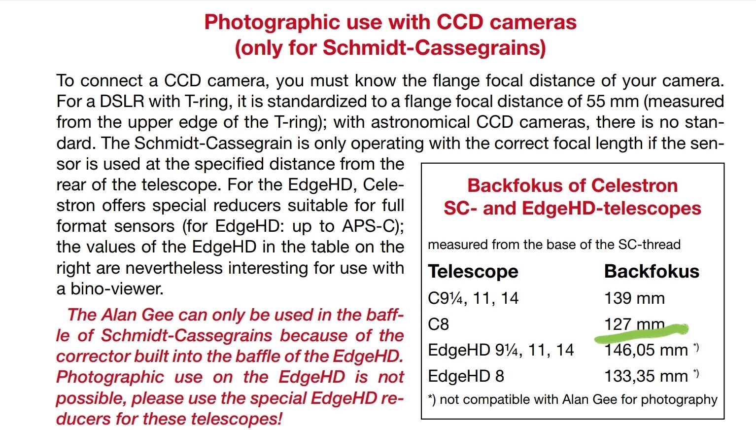

Oui, 121mm de backfocus, d'après le site de Baader (et on peut monter à 193mm de BF pour descendre encore le f/d)... Le RdF Celestron, normalement c'est 105mm de BF... Mais sur beaucoup d'autres RdF, on a un BF plus court... Donc, 121, ça commence à faire ;-)

Voici le BF recommandé par Baader sur le manuel du RF. Ça ne me dérange pas. D'autant plus que le Starizona est donné pour un BF de 90,3 en plus de sa propre longueur qui doit faire au moins 40 mm donc un total d'environ 130mm 🤗
