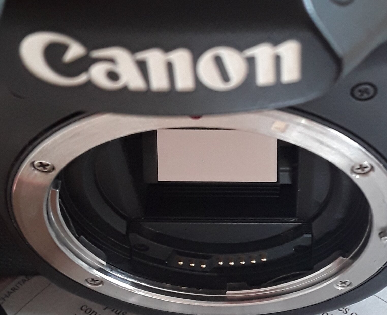

Bonsoir, si c'est des gouttes de salive en soufflant dessus, le mieux c'est d'aller dans un magasin de matériel photo, ils proposent souvent le nettoyage du capteur, mais c'est payant. Mais si vous vous sentez de le faire vous même, il existe des pochettes qui comprennent l'ensemble du matériel qu'il faut pour faire plusieurs nettoyage pour 40€, le prix d'un nettoyage chez le professionnel.

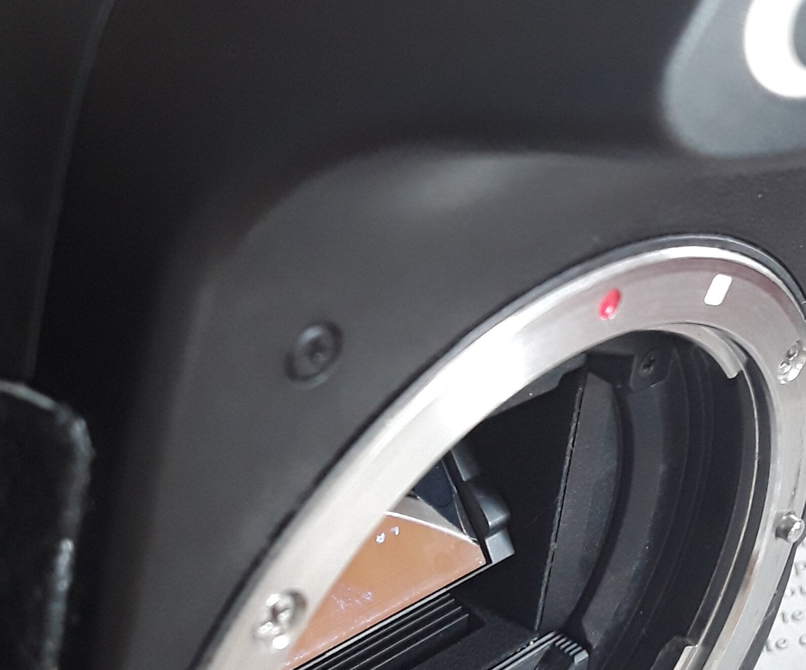

A priori la saleté est sur le miroir basculant, pas sur le capteur.
Le miroir n'interviens pas lors de la prise d'image qui se fait miroir relevé, une saleté dessus n'a pas d'impact sur la photo (à certains détails près, voir ci dessous).
Par contre une saleté sur le miroir a 2 inconvénients:
- cela dégrade ce que l'utilisateur voir dans le viseur (mais c'est juste la visée, pas la photo)
- le miroir est semi transparent et permet d'illuminer les capteurs pour l'autofocus et la calcul de luminosité, si le miroir est vraiment très sale cela peut ici impacter ces calculs et donc aussi la photo prise (défauts de mise au point ou mauvais calcul d'ouverture à appliquer en mode auto)
Personnellement, pour le capteur je ne me risquerais pas à le nettoyer moi même, par contre concernant le miroir je tenterais un nettoyage au coton tige, humidifié avec un peu de nettoyant pour lunettes ou instrument optique (type purosol)
