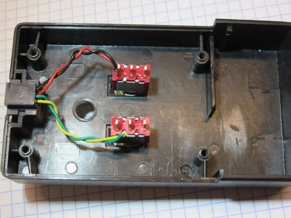

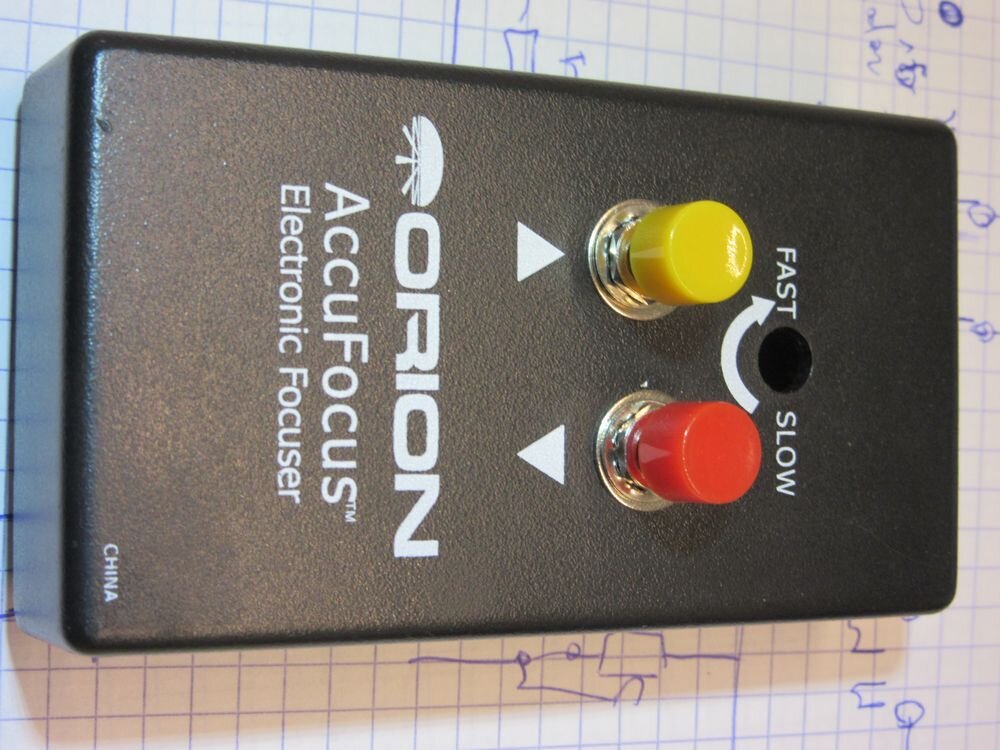

3 raquettes et 3 raquettes dont le bouton poussoir droit ne fonctionne plus au bout de quelques années.(voir la vidéo )
j'ai une télécommande avec un arduino qui fonctionne pas mal ,mais j'ai 2 tubes en // et bientôt 3 peut être une platine x/y pour filmer 2 endroits différents du soleil , donc il me fallait une raquette mobile et qui fonctionne à tous les coup.

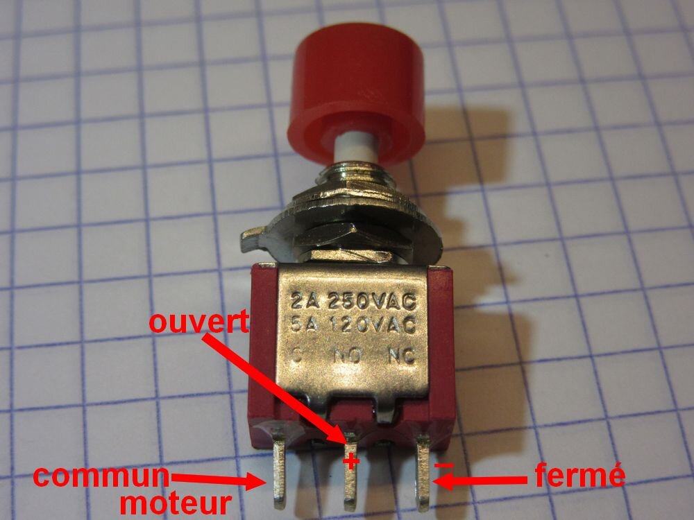

donc 2 BP avec contact inverseur (idéalement il faudrait des bipolaires pour pouvoir se servir du régulateur de tension ) mais on fait avec les fonds de tiroirs ).
petite vidéo pour montrer l'état du bouton , non seulement il remonte à la vitesse d'un escargot qui a oublié de desserrer le frein à main mais en plus le contact ne se fait plus .

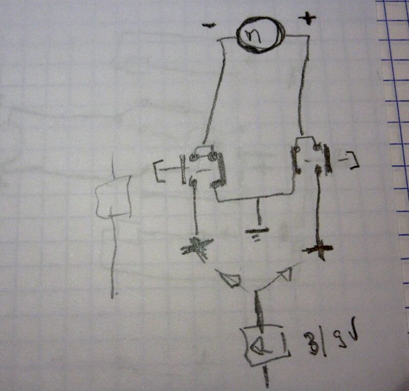

Le schéma
les 2 boutons

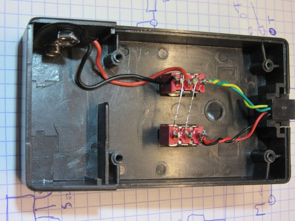

on récupère la prise et ces fils

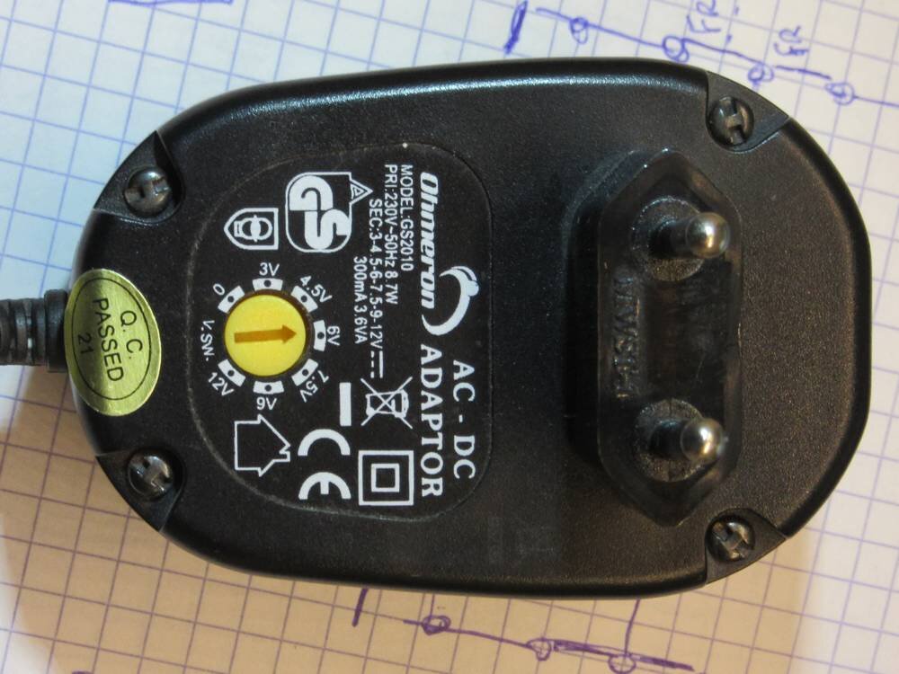

on récupère l'alim pour la pile en attendant de mettre une fiche pour une alimentation secteur réglable 3/9v
reste plus qu'a boucher les trous

Ca m'étonne pas les contacts sont sous calibrés , surtout en continu avec des bobines de moteur qui font un arc à chaque relâchement , faudrait peut être des  condensateurs en // des contacts .
