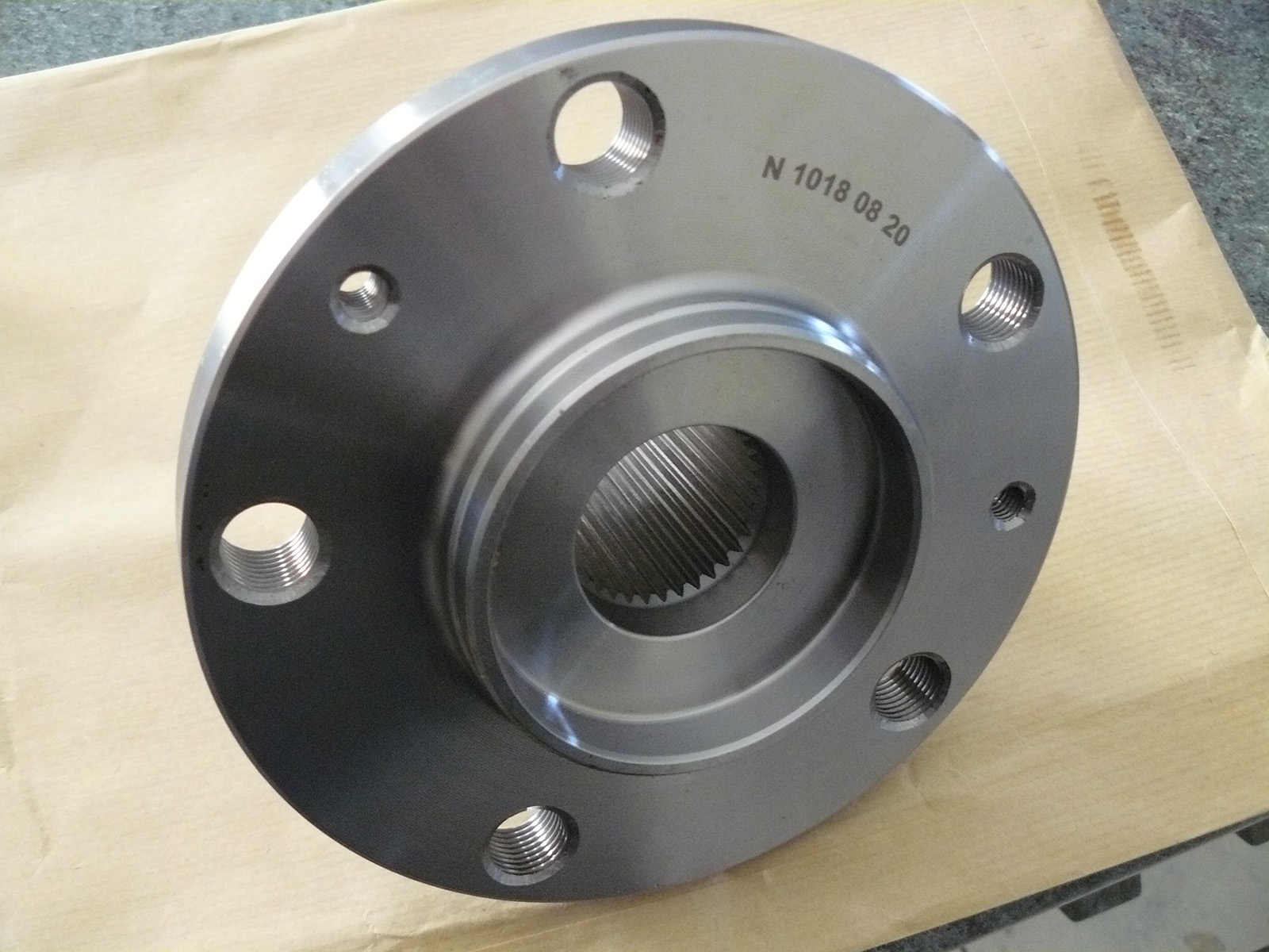

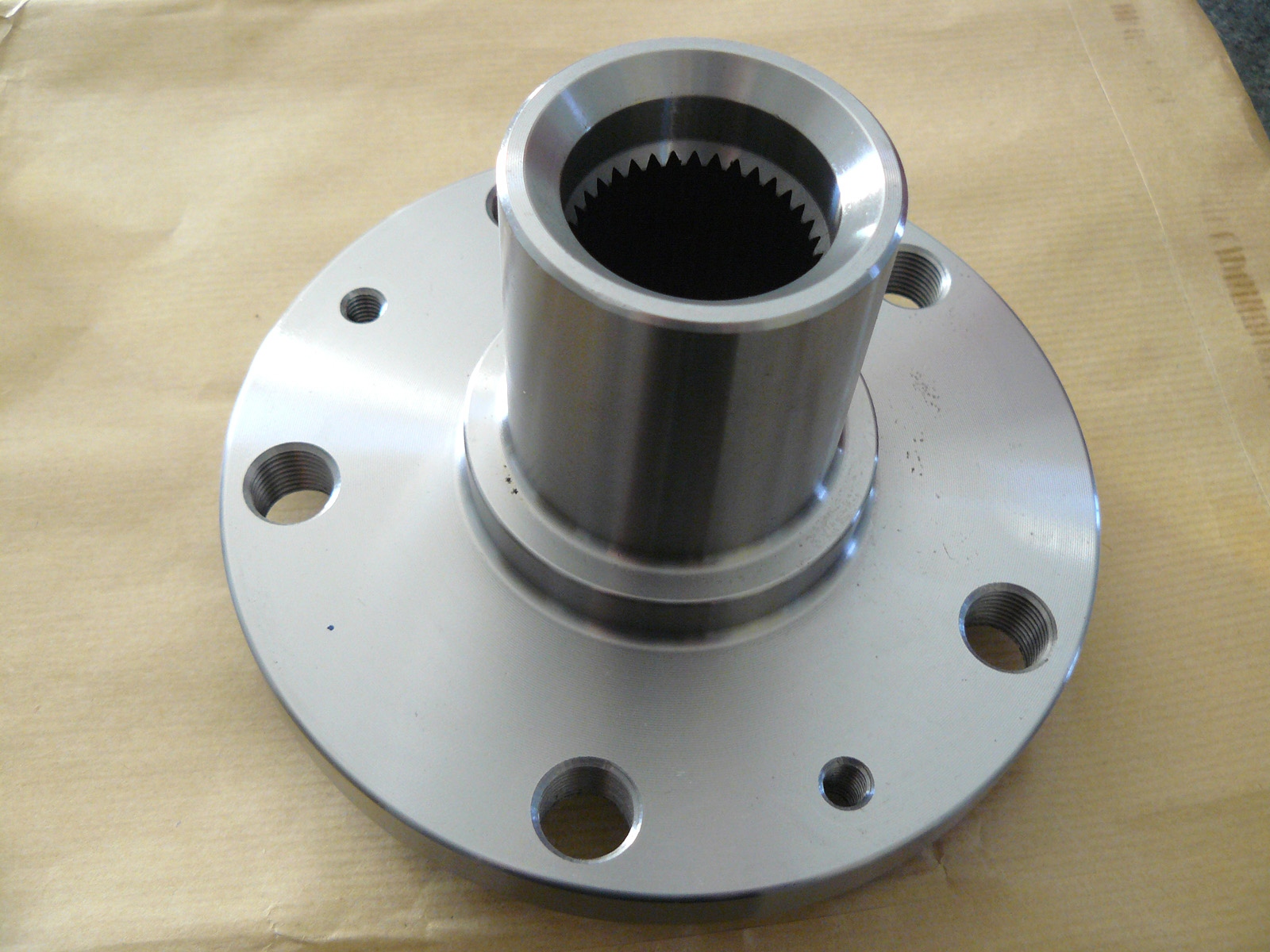

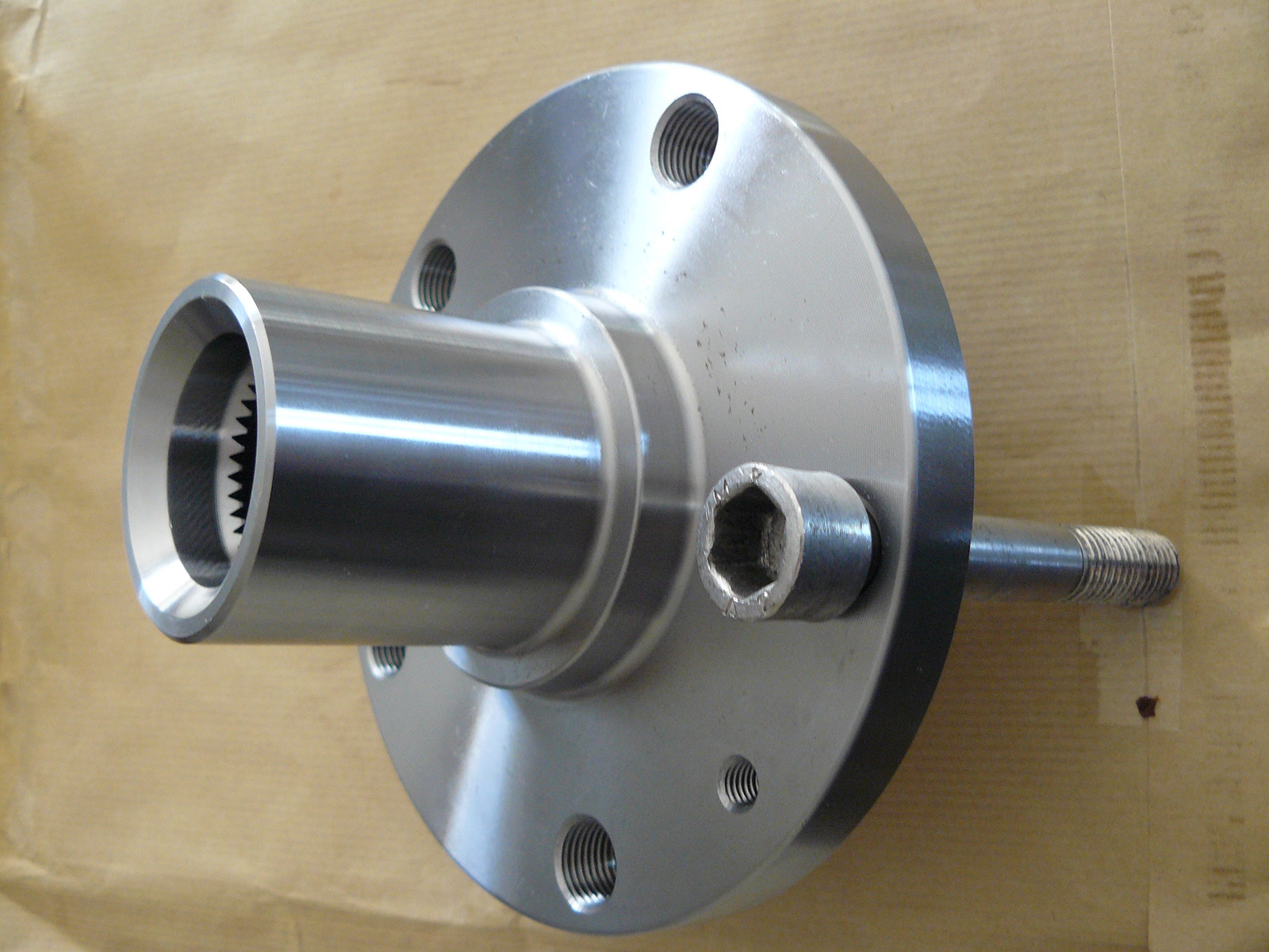

Ca y est j'ai reçu mes 2 moyeux destinés aux axes de déclinaison.
Ce sont ceux indiqués dans le lien ci-dessus (Référence CITROËN : 3307.66 et
PEUGEOT : 1307355080). Massifs et très solides, sans conteste !

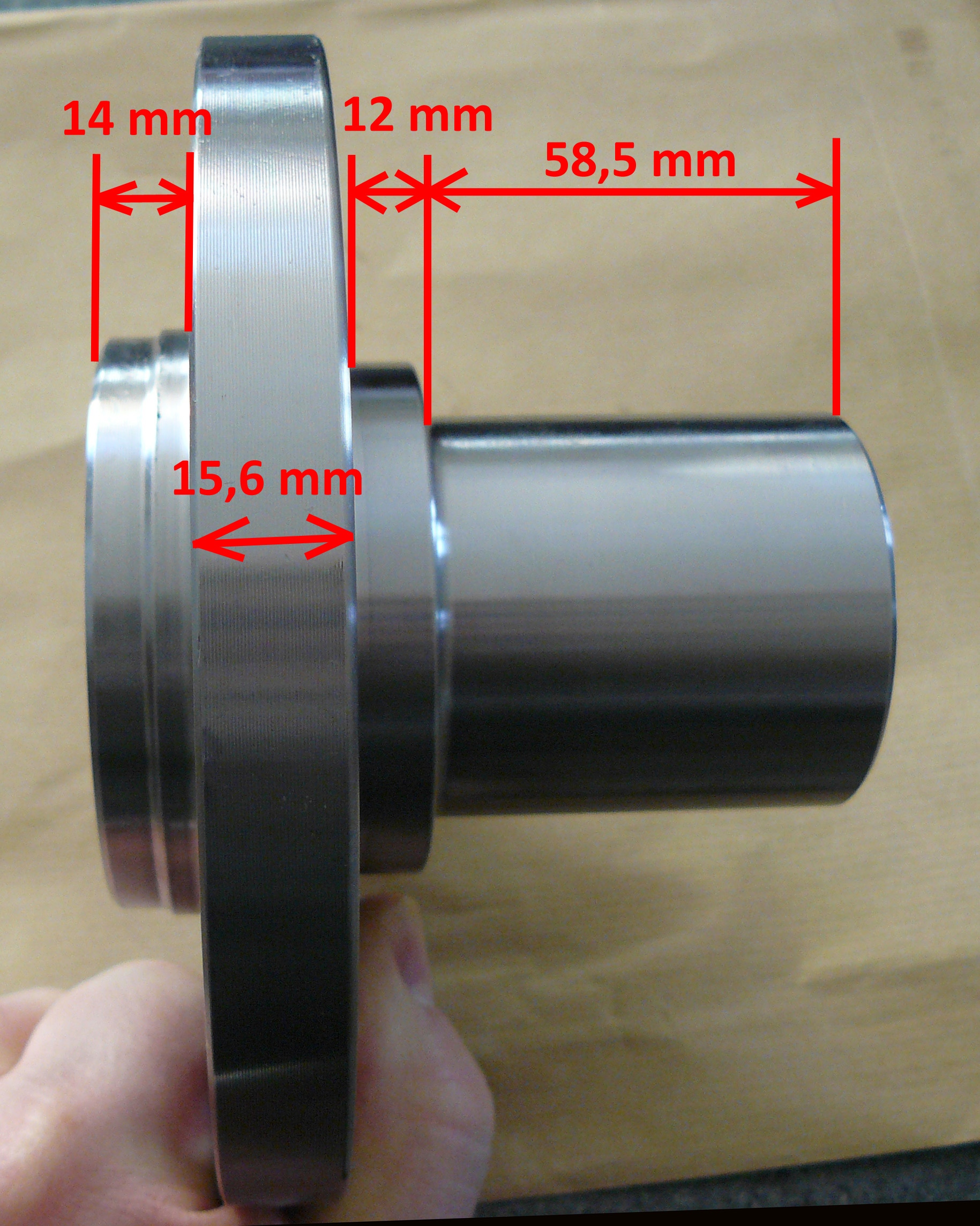

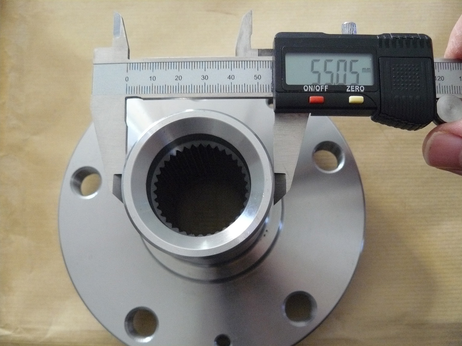

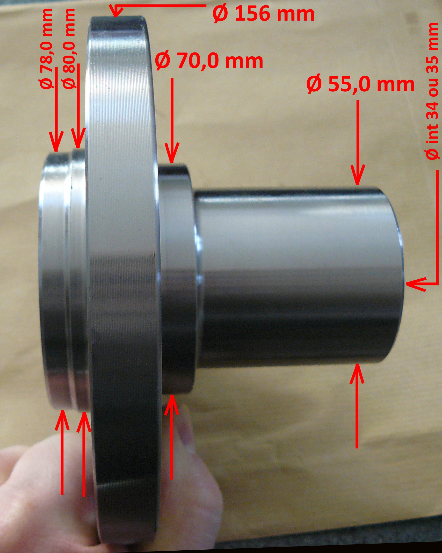

Voici quelques photos et la cotation si ça peut intéresser quelqu'un
Les trous sont des M16 à filetage fin. Si on n'a pas sous la main ce type
de vis, on peut aussi utiliser des boulons traversant de diamètre 14 mm.
Me reste à commander les paliers. A voir comment ils vont s'ajuster : coulissement
gras, mise en place au maillet ou alors à la presse (j'espère vraiment que non).

Pour avoir une idée de l'ajustement, tu peux mesurer le diamètre d'arbre avec un pied à coulisse électronique ou mieux un micromètre.
En règle générale les paliers autoaligneurs acceptent des arbres tolérancés en h6 à h9 soit en 0, -X.
Les paliers sont principalement utilisés pour du guidage pas vraiment pour de la reprise d'effort, mais vu les charges en questions ici il n'y a pas trop à s'inquiéter.
Si ça ne rentre pas tout seul, mets tes moyeux au congélateur quelques heures ça devrait suffire et s'il faut rechauffe les palliers au four à 80° pendant 15-20 min ca rentrera tout seul.
