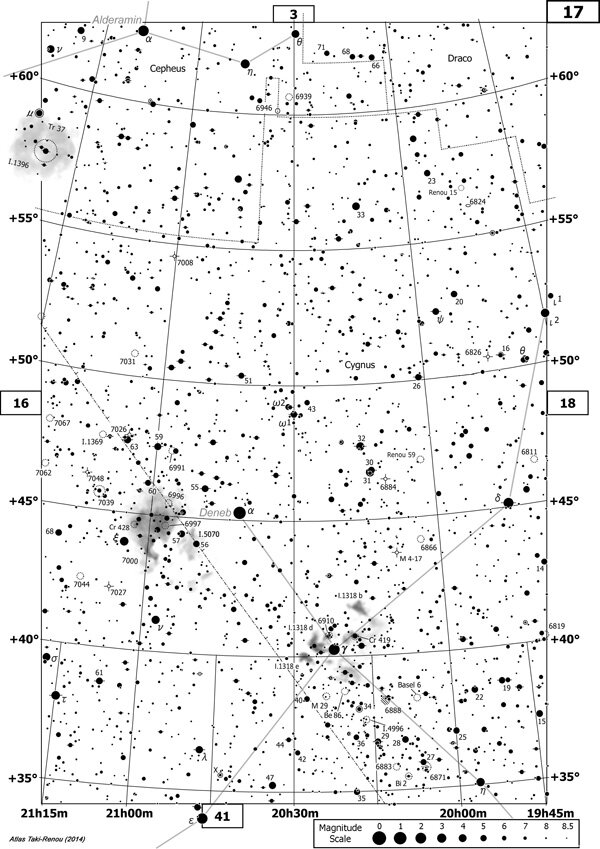

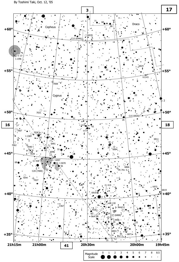

Mais je reviens à l'atlas de base qui m'a servi pdt bien longtemps, le Taki (celui que j'ai téléchargé depuis le site de Toshimi Taki en pdf, pdf en A4 mis sous pochette plastique. Il est plus général mais bien bien utile pour pas mal de visu qui l'ont testé. Il a tout de même un petit défaut, il présente les nébuleuses sous un aspect peu satisfaisant, en une masse approximative, (quant elle n'est pas tout simplement ronde pour simplifier) hachurée. Il n'y a pas non plus de trait pour relier les étoiles des constellations, mais ça, ça se rajoute facilement au crayon.
Au final, j'ai repris toutes ces cartes pour les compléter et remplacer tous ses logos hachurés par des mini-photos en gris nuancé correspondant mieux à la réalité. Au final, cela donne :
Original et la version améliorée pour la page 17 (voir extraits)
S'il y a des personnes intéressés...

En revanche le Taki,que j'avais imprimé,m'a beaucoup déçu.Il eut fallu effectivement modifier toutes les pages à la main pour le rendre moins austère.
