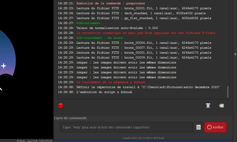

3/ j ai siril qui beugue en fin de parcours et le script echoue (plusieurs tentatives ) si je lis bien , j'aurai des images de dimensions différentes , après vérif. , que ni.....10 images prises les unes après les autres et de même dimension .....là j avoue :b:

C'est que tu as un mélange de RAW et de FITS dans tes dossiers sources (et les RAW et FITS ont rarement la meme taille).
Ou des RAW et des jpg...
C'est ce que je faisais volontairement avant (les jpg me servaient à faire un rapide animation pour voir la derive). Mais depuis la version 99.?, il me collais cette erreur de taille d'image. Pas bien grave mais faut le savoir.

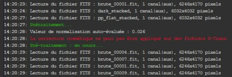

Le 11/12/2020 à 21:18, LucaR a dit :
C'est marqué ici, tes fichiers bruts font 6246x4170 pixels alors que tes deux master dark et flat en font 6032x4032 :

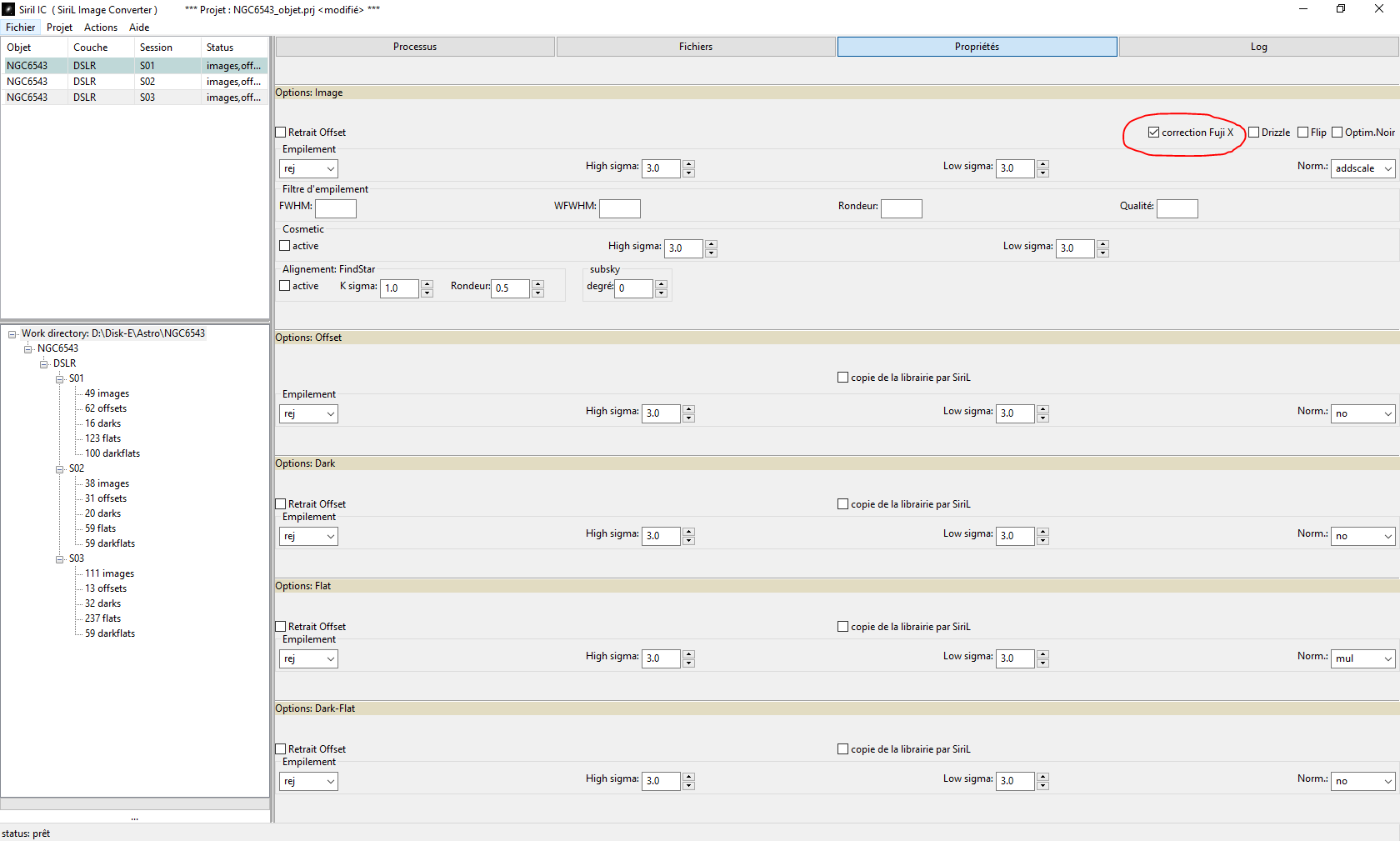

--> C'est clair ! SIRILIC te permet justement, et entre autres, de ne pas te mélanger les pinceaux entre images RAF et FITS : tu choisis tes images RAF pour les lights/darks/flats/bias, SIRILIC crée le script qui va bien suivant tes "envies", puis SIRIL mouline les étapes de pré-traitement choisies.
Concernant SIRILIC, @m27trognondepomme a intégré très récemment l'activation de la correction développée ds SIRIL spécifiquement pour les capteurs Xtrans, entre autres fonctions 😉 : perso je suis sous Win10 et Ubuntu, tout marche nickel, et le tout en qques clics, magique 🧙‍♂️!

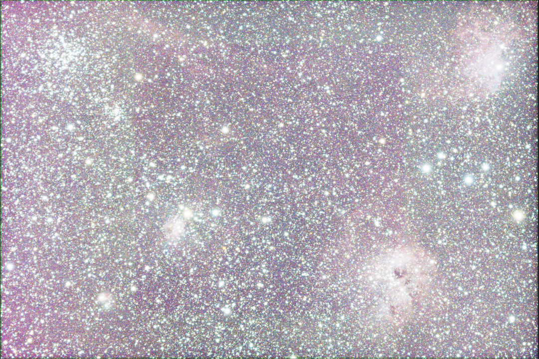

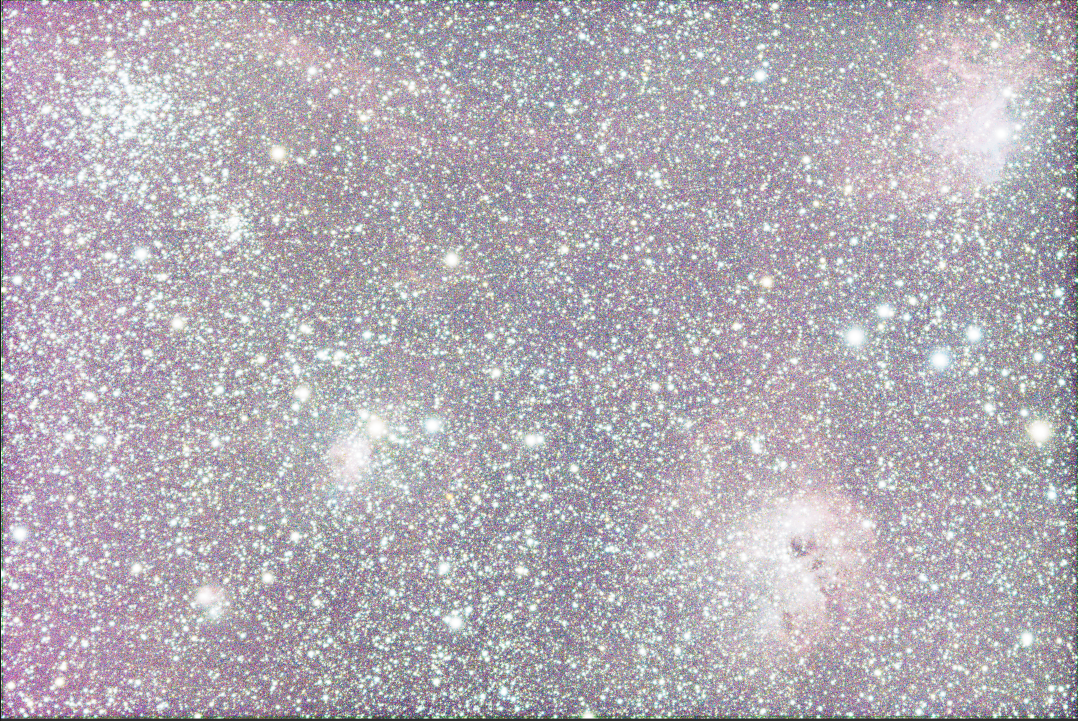

Le résultat non optimisé sur une séquence de la nébuleuse Flamboyante, avec 354 lights (x30s @ ISO3200 au X-H1 sans filtre) calibrées seulement avec le MasterDark construit avec 50 darks, et pré-traitement avec SIRILIC + des étapes post-calibration sous SIRIL :
Et oui c était évident ....et j ai pigé en fait mes dofs sont fait avec le xt2 et les brutes avec le xt4 ....
Merci de me le mettre devant les yeux .
Le 11/12/2020 à 20:45, lock042 a dit :
Je suis sur de moi pour l'erreur.
Méa culpa maxima .........

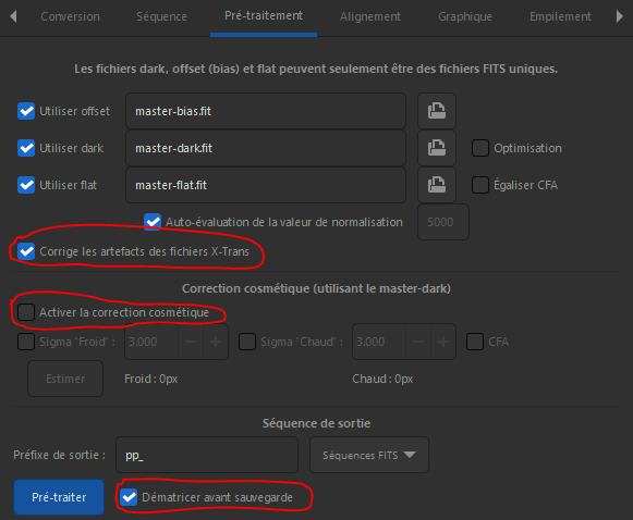

Avec les dern versions de SIRIL dév (depuis cet été ?), tu fais :
1) conversion : lights et dof, avec dématriçage désactivé
2) création des masters dof
3) calibration : sélection des Masters + désactive la corr cosmé pour les X-Trans + active la corr spécifique aux fichiers X-Trans + active le dématriçage avant sauvegarde
Comme ça tu récupères une séquence d'images rgb calibrées "state of the art" pour continuer la réduction (soustraction gradient sur la séquence, alignement etc).

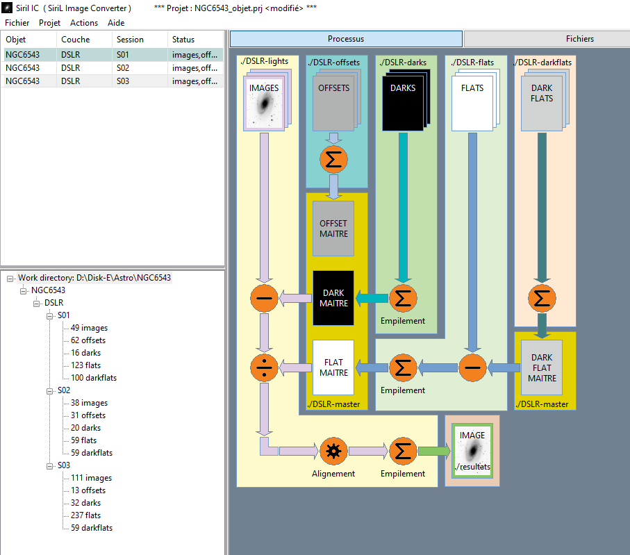

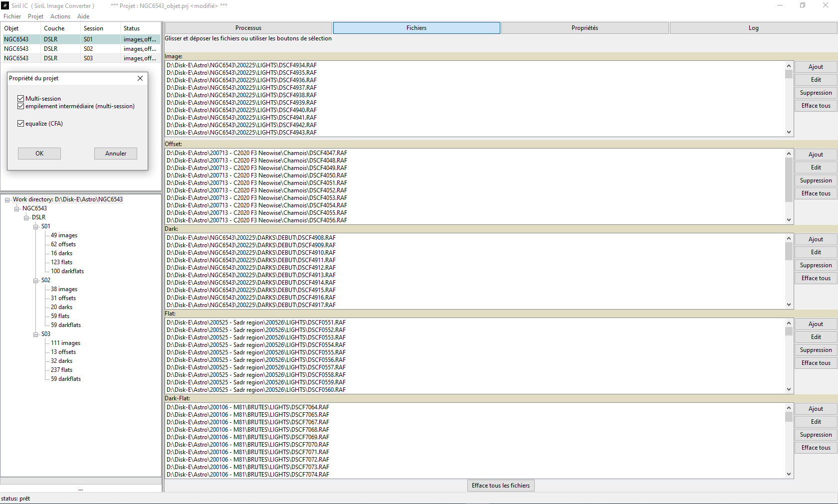

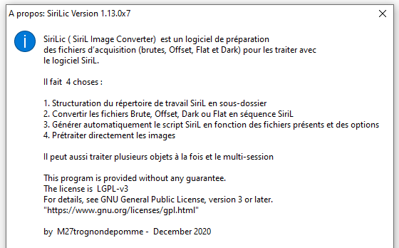

C'est le complément super puissant de SIRIL 💪 : il n'y a pas plus simple ET plus efficace ET gratuit pour faire du traitement astrophoto single ou multi-session avec du X-Trans (entre autres).
Voilà les crédits de SIRILIC, ya pas plus clair :
J'ai coupé volontairement les "changelogs" pour garder qques surprises prévues pour la proch version officielle 😜
Et voilà qques screenshots en mode multi-session d'un mm objet...j'ai mis n'importe quoi comme images pour l'exemple, c'est juste pour les chiffres 😂
Tu configures ton projet et tes sessions + rentres toutes tes RAF + définis les paramètres de chaque étape + actives la corr X-Trans...c'est fait en qques clics puis tu lances, et à la sortie d'usine tu as l'image empilée finale de toutes tes sessions prête pour le traitement post-calibration.
