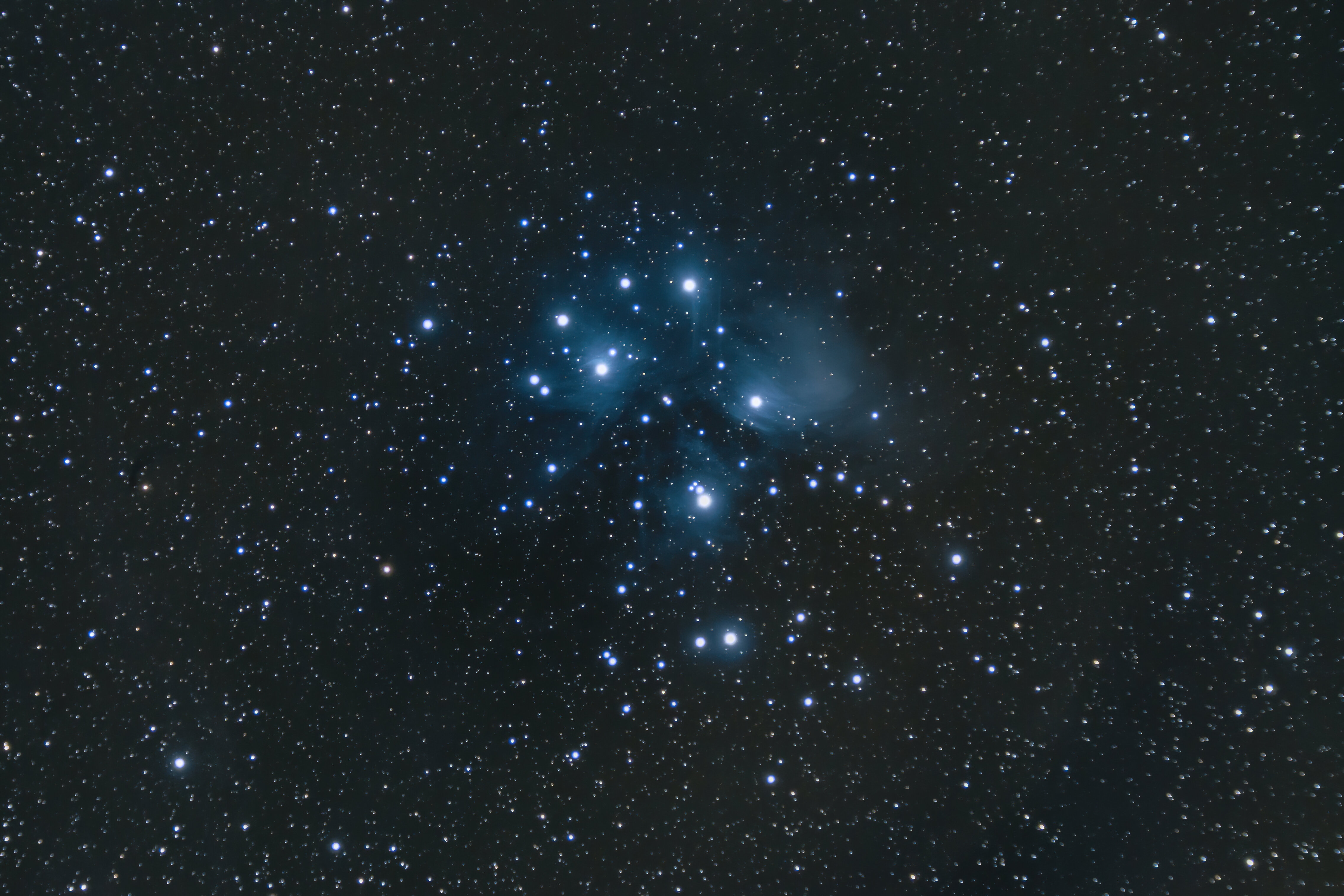

J'avais fait les pléiades il n'y a pas longtemps, avec mon Nex6 (non defiltré, mais pour le bleu...), même setup, mais sans le filtre CLS.
J'ai obtenu ça :

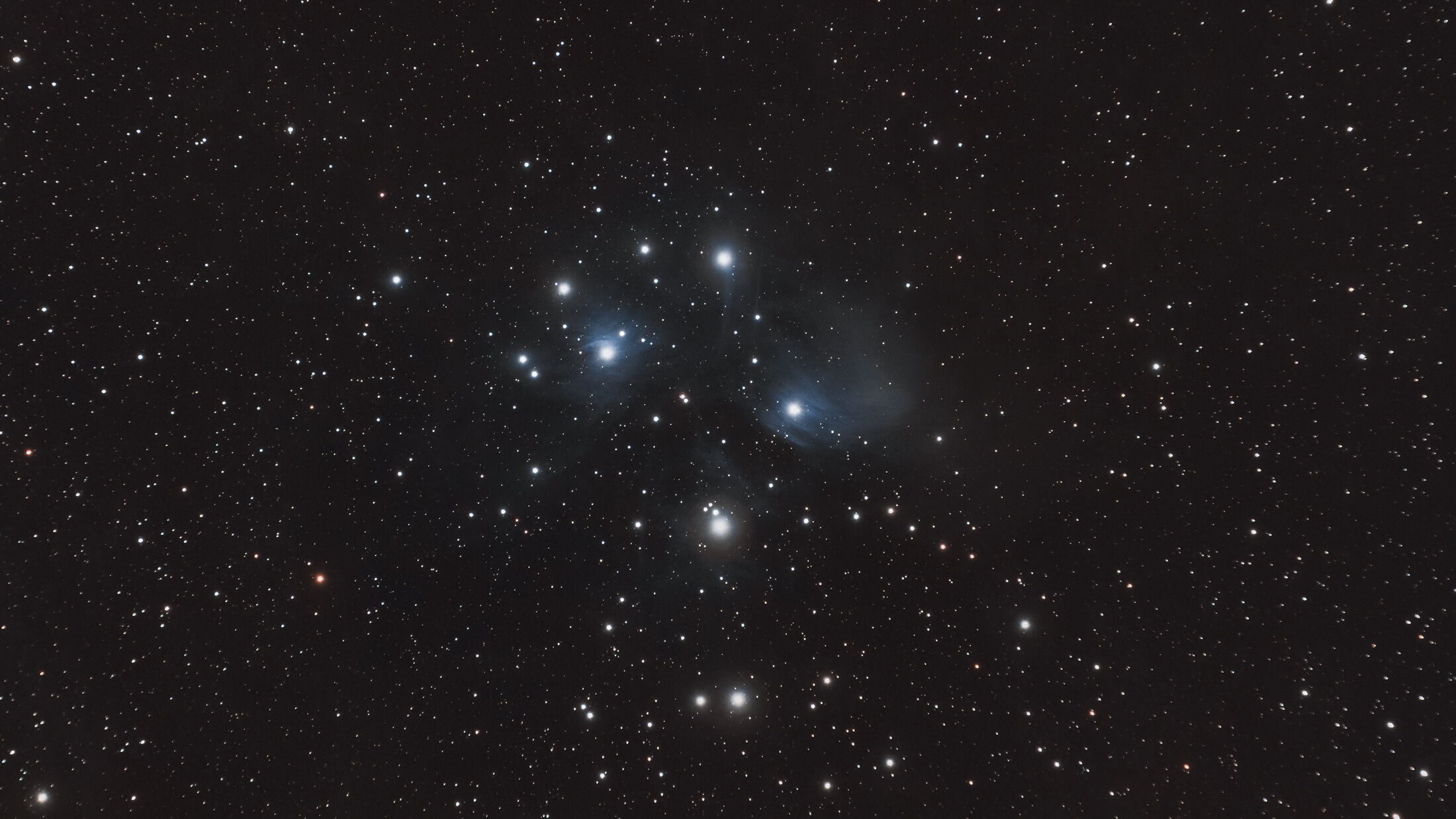

Hier soir, avec mon 60D +le CLS, même temps de pose total en gros (j'ai même des poses unitaires de 120sec au lieu de 30 pour le nex), je pensais avoir au moins autant de couleur et de détail, mais j'ai obtenu ça :
1750124913_M45tifPSLR16.9-denoise-low-light.thumb.jpg.e2388941e6d6fbf72f6e2a18659494d2.jpg
Du coup je me demande, les filtres CLS ça bouffe le bleu?
il y a 52 minutes, 6ri.l a dit :
Il semble que oui, puisque ça passe à partir de 450 nm seulement (chez Astronomik ou Optolong ; il y a peut-être d'autres fabricants).
je viens de regarder les spec des filtres astrodons, déjà ce n'est pas lui qui est en cause, il commence à couper vers 390nm donc logiquement le bleu passe, ouf!
@Moot tu as raison, c'est bien mon CLS qui me bouffe tout mon signal.... bon à savoir, pas de filtre pour les neb à reflexion.

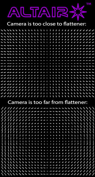

Prochaine étape : regler ce backfocus... après essais les 55mm théoriques sont trop long, je pense que je dois rapprocher mon capteur (plus je l’éloigne et plus les étoiles partent en...) , et donc changer de bague pour une low profile, mais ça c'est une autre histoire.
Il y a 16 heures, 6ri.l a dit :
Plutôt l'éloigner vu la forme de tes étoiles. Il te manque un peu de tirage là
c'est ce que je pensais aussi, mais plus je l'éloigne, plus mes étoiles s'allongent.
du coup je vais essayer en le rapprochant...
Mon apn vient d'être refiltré astrodon, le capteur a aussi été "recalé", du coup le tirage d'origine a peut être changé.
Je pense que je suis maudit avec les réducteurs de focale...
il y a 4 minutes, 6ri.l a dit :
Pour info
Move-Flattener-Outwards-or-Inwards-Spacing-Star-Pattern.jpg.cb5f7f9a37a2357b251348f3593839cf.jpg
merci, je connais bien ce "graphique", mais là pour le coup, plus j'éloigne le capteur du reducteur, plus j'accentue l'élongation des étoiles (alors que ça devrait faire l'inverse)
ça me parait bizarre aussi mais c'est bel et bien le cas.
les lentilles du correcteur seraient-elles montées à l'envers, comme c'est arrivé à Damien?
