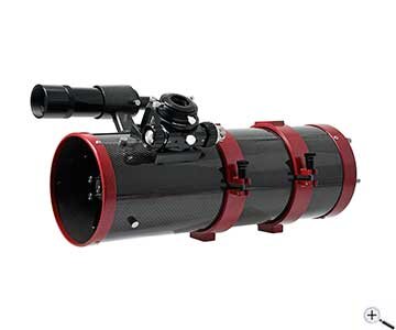

tu as le SW ? https://www.astroshop.de/fr/telescopes/telescope-skywatcher-n-200-800-quattro-8c-tube-carbone-ota/p,22200

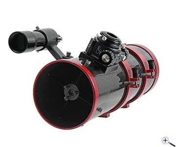

une version TS ? https://laclefdesetoiles.com/newton/6242-tube-optique-newton-ts-optics-photon-200800-tube-carbone.html
ça peut s'expliquer sur plusieurs points : différence de qualité sur le porte-oculaire ,  sur les colliers ,  sur le miroir ...
sur celui du lien plus haut, primaire avec réflectivité 94%, secondaire de 70mm, vis moletées pour la collim du secondaire,  ya un sacré PO  (je trouve)
Modifié par martial_julian
@pyrou61 Le 150/600 est en carbone, ton 200/800 aussi donc à priori la différence de prix ne viens pas de là. De quel type de verre est fait ton miroir. Sur le site TS is annonce un primaire de type silice fondue (fused silica/Quartz). Ceci explique peut être cela. De plus Teleskop Express est le site de vente, mais TS est aussi un constructeur , et il me semble qu'ils fabriquent eux même leur miroirs (à confirmer), il y a donc peut être une différence qualitative sur le polissage du miroir (en plus e la matière)
...ah ok! ...j'avais regardé vite fait sur TE et effectivement, qualitativement, y a pas photo avec mon SW ! ( PO, miroirs non-chinois...)...mais ça n'explique pas pourquoi on n'en trouve pas sur des sites français et de moindre qualité, voire en alu ( style SW ou autre marques chinoises) ???!!

[edit] il est moins cher car tube n'est pas carbone mais acier .

Saur erreur de ma part, TS ne fait pas de miroir, les miroirs sont tout ce qu'il y a de plus industriel et en provenance de Chine (GSO), il ne faut pas croire qu'on achète allemand en achetant TS, on achète au mieux un modèle chinois amélioré pour les produits standards, voire du GSO juste rebadgé pour pas mal de références. Sur les modèles carbone, le tube en carbone est fabriqué en allemagne, sur les ONTC le barillet également, peut être l'araignée, mais c'est tout, ça n'en fait pas vraiment constructeur de télescopes, au mieux ils en assemblent certains  ^^ Il semblerait en revanche (a vérifier) que pour les series UNC/ONTC il y ait un tri des miroirs, d'ailleurs vous vous doutez bien que si les miroirs etaient made in germany, ils ne manqueraient pas de le crier sur les toits! Etonnament, il n'y a aucune mention sur la provenance des miroirs, donc.... Lacerta c'est la meme chose, miroirs industriels from China, et comme pour les ONTC on achète juste un télescope upgradé avec tube carbone, un bon PO, barillet/araignée de meilleure qualité, mais les optiques restent les mêmes que dans les tubes standards, même si triées (comprendre qu'il ne faut s'attendre a avoir un miroir d'artisan dedans!)
