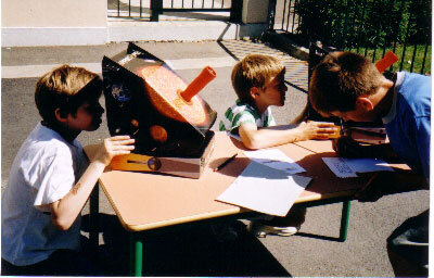

Attention !  Privilégier les écrans pour observations à plusieurs. Je n'ai plus le nom, c'est une grosse boite carton avec une lunette courte décentrée.

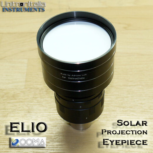

A une époque, on utilisait la méthode de la projection sur un écran, à travers une lunette et un oculaire. C'est sans risque, et tu peux même envisager de projeter l'image du soleil sur un très grand écran, dans une classe, à travers un rideau occultant.

1- Une lunette sur équatoriale motorisée équipée d'un oculaire réticulé en projection. Quand on arrête le suivi, la projection du réticule sur l'écran permet de montrer la rotation terrestre. Ça fait toujours de l'effet et plait beaucoup aux enfants. S'il y a des taches solaires, on peut bien les pointer sur l'écran de projection. Cela prépare au passage sur le second instrument ...

Le Solarscope est très sécurisant, mais franchement, au niveau optique c'est très bof ...
Voir davantage
J'imagine !
Mais, si ça permet de rendre les enfants curieux, je trouve que c'est une séquence réussie 👍. Au sein d'une école, pour moi, l'important c'est de déclencher le truc. Après, il y a les clubs.

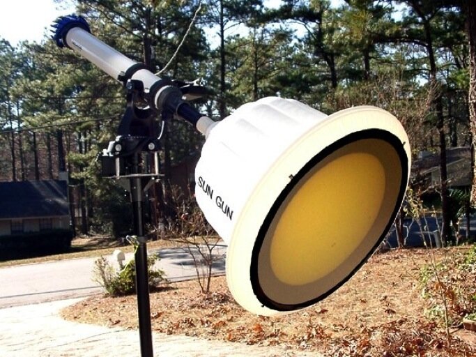

Le Sun Gun ... Bof pour en avoir construit un je ne recommande pas : qualité déplorable ! A l'inverse, je vous propose un hélioscope à miroir : c'est époustouflant ! Et pas très cher ce qui ne gâte rien :D
