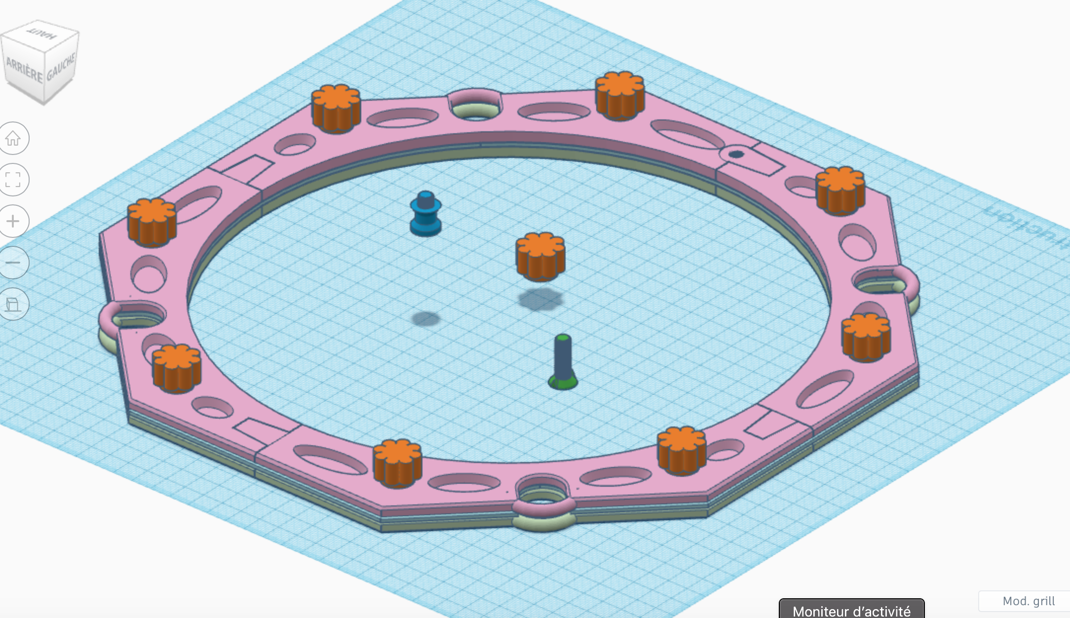

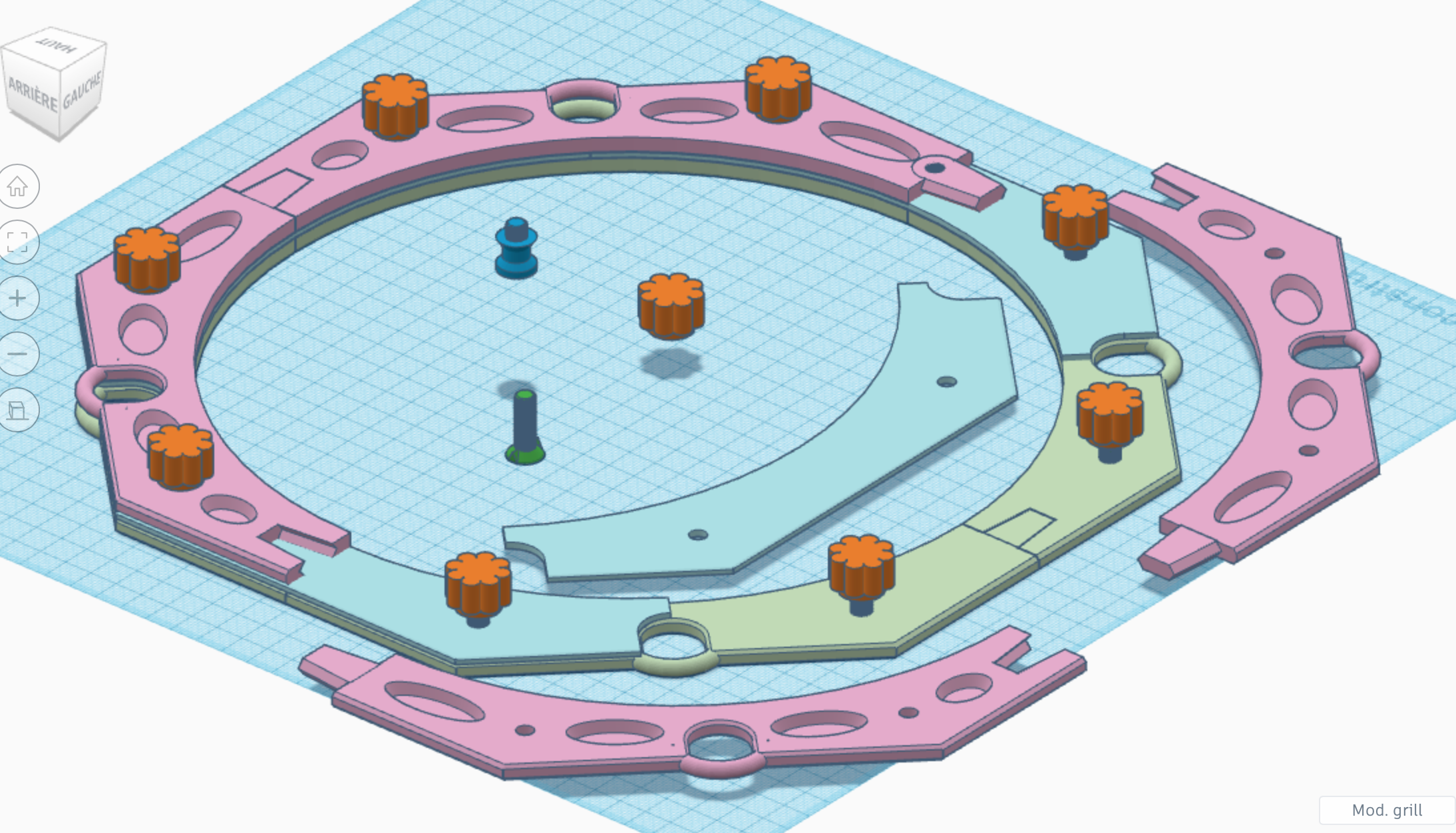

keymlinux Posté 13 décembre 2020 Posté 13 décembre 2020 @mario_18 le modèle n'était pas "public", c'est modifié, voici le lien direct https://www.tinkercad.com/things/0Tqku2yhJI6 Par contre tu devrais voir mes autres modèles publics.. edit: par contre il est bien ajusté pour mon Alkaid (Sumerian Optics) mais je doute qu'il convienne à d'autres newton même si même diamètre.
mario_18 Posté 13 décembre 2020 Auteur Posté 13 décembre 2020 il y a une heure, keymlinux a dit : @mario_18 le modèle n'était pas "public", c'est modifié, voici le lien direct https://www.tinkercad.com/things/0Tqku2yhJI6 Par contre tu devrais voir mes autres modèles publics.. edit: par contre il est bien ajusté pour mon Alkaid (Sumerian Optics) mais je doute qu'il convienne à d'autres newton même si même diamètre. il est possible de modifier les dimensions avant enregistrement pour impression?
keymlinux Posté 13 décembre 2020 Posté 13 décembre 2020 Si tu créé un compte tinkercad tu peut cloner mon modèle public vers ton compte et ensuite y appliquer toutes les modifications que tu souhaites. Si tu exporte seulement les pièces au format STL, tu peut appliquer dans Cura un facteur de grandissement/reduction avant impression (par exemple tu a trouvé un modèle de vase de 10cm de haut, tu peux l'imprimer en 15cm de haut avec un ratio 150%) Mais je ne pense pas que cela soit adapté a des modèles avec plusieurs pièces à emboiter.
