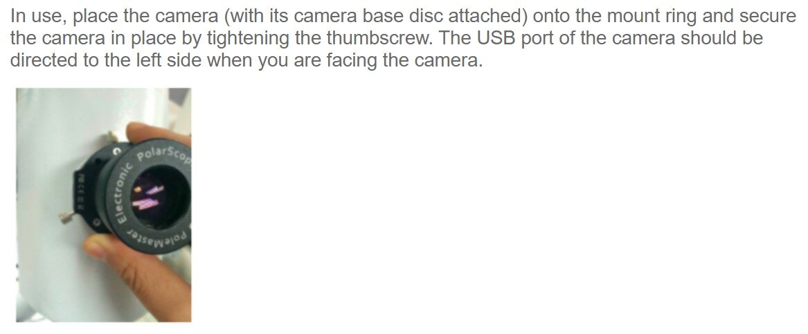

Allons directement à la source, chez QHYCCD :) >> https://www.qhyccd.com/index.php?m=content&c=index&a=show&catid=30&id=22
En cours d'utilisation, placez la caméra (avec son disque de base de caméra attaché) sur la bague de montage et fixez la caméra en place en serrant la vis à oreilles. Le port USB de la caméra doit être orienté vers le côté gauche lorsque vous faites face à la caméra.
Donc à l'est !
il y a 27 minutes, Larbucen a dit :
Merci krotdebouk pour ce tutoriel.
Dans cette vidéo, à la minute 5:58 Christophe de La Chapelle nous indique bien de placer le câble côté ouest. N'ayant pas encore le Polemaster, je ne peux ni confirmer, ni infirmer cela.
Il faut mettre le connecteur vers la gauche (Est). Cf site QHYCCD: https://www.qhyccd.com/index.php?m=content&c=index&a=show&catid=30&id=22
