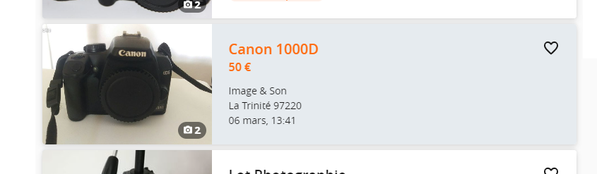

rectificatif : on trouve le 1000D nu à moins de 50 EUR Il suffit d'attendre un peu sur Le bon coin. En ce moment il y en a 1 à 50€. Attention à ne pas le confondre avec le "Canon EOS 1000" (sans D) qui était un argentique.

il y a 5 minutes, Fred_76 a dit :
👍 c'est encore mieux :)

Il y a 4 heures, Fred_76 a dit :
Attention aux frais de port pour celui-là !
Regarde bien le code postal ! ;)
il y a une heure, Flogus a dit :
Ah ouaip ! Pour moi la Trinité était en Bretagne !!!

vu le prix du boiter, qui sera certainement très difficile à revendre vu le prix descendent des plus récents?
