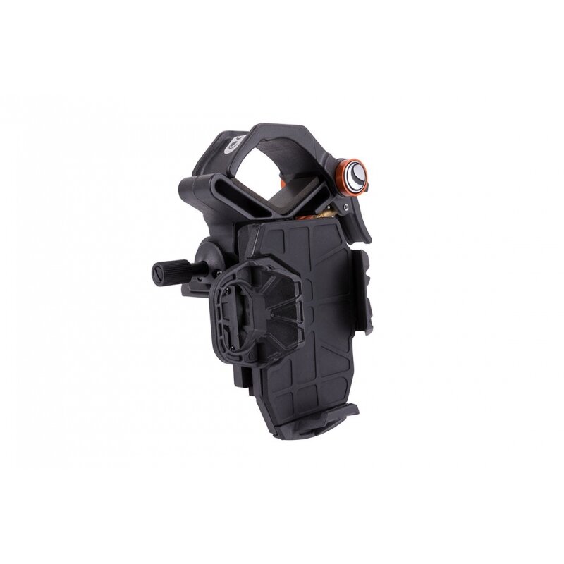

J'ai donc regarder parmi les adaptateurs de smartphone, et celui qui me semble le plus sérieux me semble être ce CELSTRON, réglable sur 3 axes:
Par contre, je m'interroge sur les aptitudes du Dobson a accueillir ce support + mon smartphone (HUAWEI Mate 20 pro). En effet, ce support est annoncé avec un poids de 284gr; mon smartphone fait environ 250gr, soit un bon 500gr au total.
Alors, à votre avis, un Dobson flexible 150/750 peut-il supporter un tel poids (en resserrant un peu le frein), ou faut-il que je parte sur un adaptateur plus basique et en plastique, et donc plus léger?

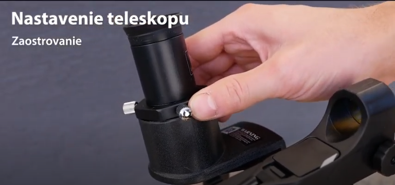

Le Flextube est équipé d'un porte oculaire hélicoïdal. J'ai un peu peur que le système (qui semble se fixer sur l'oculaire) rende la mise au point difficile à maintenir... après, je n'ai pas essayé. Il faudra juste bien placer le téléphone pour que son poids ne fasse pas tourner l'oculaire 🤔. En même temps, j'ai l'impression que tous les supports fonctionnent plus ou moins comme ça.
Il y a 14 heures, antoinedub a dit :
Ah!!! je vois le problème. Je n'avais pas pensé à la mise au point. En réalité, elle se fait via la bague hexagonale avec les deux vis de maintien pour l'oculaire, qui n'est autre que le porte oculaire? Celle-ci se fait de manière aussi basique? En somme, en vissant/dévissant simplement le porte oculaire ?
Et oui, tous les systèmes fonctionnent plus ou moins ainsi. Mais ils ne font pas tous 284gr à eux seuls.
Le modèle proposé par Giz89 est, en plus d'être moins cher, 100% en plastique; donc certainement bien plus léger...
Et puis la largeur moindre de la fixation sur oculaire du modele en plastique, doit permettre une fixation sur plusieurs oculaire, contrairement au celestron avec une fixation bien plus large, qui en permettra un usage que sur le 25mm ou plus (Amazon le précise).

Bonjour, j'ai un dobson flextube 305 1500 et cet adaptateur pour smartphone.
Je confirme que c'est le mieux sur le marché.
Un fois les réglages fait ça tient bien
j'ai aussi essayé les plus légers ( c'est une horreur à régler)

Le Celestron de votre message initial
Modifié par Jacques0563
Il y a 3 heures, Jacques0563 a dit :
Cool, vous en avez un!!! C'est clair qu'il semble de loin le meilleur du marché!!!
Vous parvenez à le fixer sur le châssis qui reçoit le porte oculaire, ou il vous faut le mettre directement sur l'oculaire? Sur l'oculaire, ça doit limiter son usage aux oculaires >25mm, la ''pince'' du support smartphone étant trop large pour des oculaires plus petits, non?

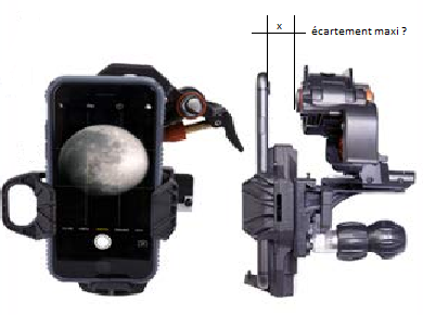

Pourriez-vous me dire si vous pensez que ce support smartphone peut-être compatible avec le Dobson Flextube Heritage 150/750 dont l'oculaire/porte oculaire/coulant est en photo ci-dessus?
Sans vouloir abuser, pourriez-vous me donner l'écartement ''x'' maxi possible sur la photo ci-dessous?
Un grand merci à vous.
il y a une heure, Jacques0563 a dit :
Il est vrai que sur le 10mm il est plus difficile de l’installer mais cela se fait quand même.
Je viens de mesurer le tirage max est de 34mm

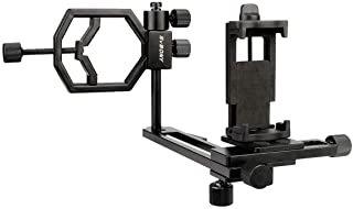

Finalement, j'ai opté pour ce model, qui nous permettra de le fixer sur le corps du télescope (qui supporte le porte oculaire hélicoïdale).
Svbony Support d'Adaptateur de Téléphone Portable,Adaptateur Universel de Télescope de Téléphone, 360° Ajustable Adaptateu...
Malgré le poids, c'est à la fois celui qui permet la pose la plus rigide, et celle gênant le moins la mise au point.

Lourd, c'est clair!!! Mais vu la conception du Dobson, c'était ce modele pour une utilisation non restrictive, le modele similaire mais sur deux axes au lieu de trois qu'il aurait fallu poser chaque fois en bidouillant.
Le chouette modele sophistiqué de chez CELESTRON m'a semblé d'une conception limitant trop son usage avec le dobson Flextube Heritage 150/750 (je n'aurais pas pu l'utiliser avec les oculaires de 10mm et de 3,3mm, probablement de manière instable avec le 17mm.
Et puis celui choisi est surtout le seul (dans le cas de notre futur télescope) a permettre de ne pas nécessairement venir se fixer sur les oculaires, ce qui aurait contrarié la mise au point a cause du porte oculaire hélicoïdale.
