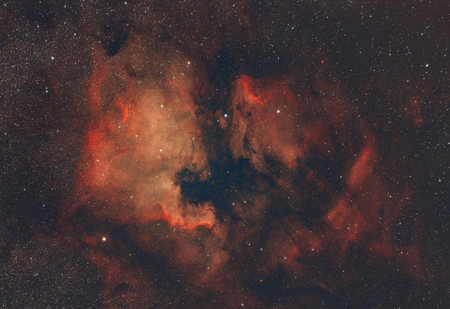

je viens de tester le NBX sous la dernière pleine lune, très efficace, j'ai fait une belle NGC 7000, je n'arrive pas à charger l'image, quelle que soit la taille.
Entre la Quad band de Radian telescope ou le NBX d'IDAS, difficile de les départager. Les deux filtres sont impressionnants d'efficacité.
Je pense qu'actuellement le meilleur rapport qualité prix va au NBX. (Mais je ne me séparerais du Quadband pour rien au monde)
@Colmic, je t'envois l'image par mail, si tu peux la charger depuis chez toi (il y a du tilt, c'est fait avec la Borg 55/3.6, 80 minutes total).
Ici : clic dans l'image pour la full.
