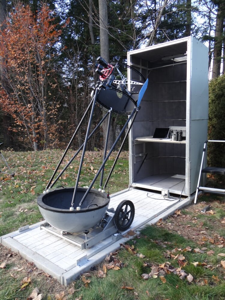

En faisant mes recherches de réalisation de télescopes avec monture à fourche
je suis tombé sur le site d'un astram canadien,Pierre Lemay et de ses réalisations.
Je ne sais pas s'il fréquente par hasard ce forum mais je suis fan !
Géniale la monture à fourche en tuyaux de plomberie !
Top le petit télescope-boule de 150 mm !
Mais je suis tombé en arrêt sur le 500 à base hémisphérique : la compacité d'un dobson
avec en bonus le suivi équatorial. Comment faire plus simple et fonctionnel (à partir du moment
où l'on trouve la solution pour réaliser l'hémisphère avec précision...) ?

Il y a 10 heures, ABDEL1982 a dit :
Je connais son site,intéressant mais la fourche a base de tuyaux de plomberie ça doit bien fléchir quand même !
Si tous les tubes sont tous soudés ça doit déjà pouvoir encaisser un poids conséquent.
Après un T 300 aussi long et lourd s'il est en bois, c'est pas top. Mais tu prends un 300
avec un tube aluminium ou carbone, à F/D 4, donc d'une grosse quinzaine de kg, là je ne
suis pas trop inquiet
Albéric

Ce système doit être assez intéressant à manipuler car tous les degrés de liberté  sont libres 😉
je serai curieux de voir le barillet car sur la photo on peut imaginer que le miroir est absent (La collimation doit se faire par l'avt y a pas le choix), sinon cela signifie que la portion de sphère est gigantesque et donc bof....

merci pour le lien je ne connaissais pas. c'est une belle conception avec des solutions que l'on ne trouve pas à tous les coins de rue pour repondre à son CDC d'observateur.
Yannick
Il y a des trucs sympas, mais la collim, faut qu'elle tienne bien, car si il veut la corriger un poil en cours d'observation, ça doit vite être galère de renfiler les tiges.
Et suivant les hauteurs ou directions d'observation d'observation, il ne doit pas falloir trop ré-orienter le porte oculaire sinon les bords de la sphère doivent flirter un peu avec les galets de guidage.
Il y a 3 heures, zeubeu a dit :
mais quel chantier pour faire la sphère !!
 Ah oui il a mis le temps :be:: "Cet instrument m’a pris plus de 20 ans à fabriquer." ;)
Le 17/12/2020 à 07:19, zeubeu a dit :
Le concept est pas mal, mais quel chantier pour faire la sphère !!
Challenge intéressant pour un constructeur de gros scopes...:p
