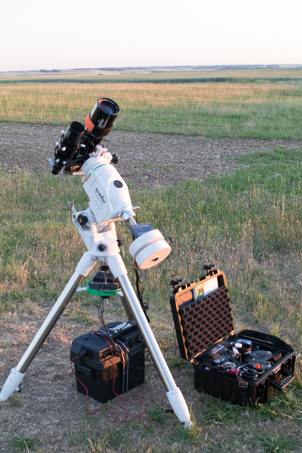

Un exemple
Je prends des photos du ciel profond principalement avec une lunette (diamètre 80mm, focale 500mm)
La lunette principale + lunette de guidage + APN en gros 7 Kg, la monture 15Kg, le trépied 7.5Kg, les contrepoids 2x5Kg, la batterie de voiture dans sa boite 12Kg, la valise 10Kg (contient des oculaires, réducteur et barlow, la camera de guidage, des filtres, tous les cables...). Bilan 60Kg pour la sortie photo...
La monture peut paraitre "surdimensionnée" pour cette petite lunette, mais pour les "petites" cibles j'utilise aussi un newton (diamètre 250mm, focale 1250mm, poids 10kg lui tout seul)

Tu aurais une photo de ta config en nomade, genre encombrement (dans une valise alu etc) pied monture lunette batterie ?
J'aimerai me rendre compte de la place que ça prend pour le rangement et la "nomaditude"? 😉
C'est un point qui a fait lever le sourcil de  monsieur la place dans la voiture ? 🤨
Je prend de la place d'un énorme sac de voyage en plongee déjà, il va falloir faire des voyages dédiés soit plongée soit astro mais les deux je crains que ça passe plus 😂
Pour l'evolutivité je pense que ça se revend facilement si besoin ?
Si tu pars sur une config SW ED80 + HEQ5, c'est habituellement livré en 3 colis
  - 1 colis pour la monture et accessoires monture, carton qui devrait faire 35x35x17 cm environ (habituellement on garde ce carton pour transporter la monture en la protégeant). Mais tu peux aussi opter pour un sac de transport type Geoptik où l'on peut transvaser le bloc de mousse, vu qu'il y a des poignées c'est plus pratique que le carton (et puis les cartons cela n'aime pas l'humidité sur le terrain...)
  - 1 colis pour le trépied et les 2 contrepoids. Je ne connais pas les dimensions, mais d'habitude on ne conserve pas ce carton, la partie trépied + contrepoids c'est solide, ce n'est pas la partie qui risque le plus, et éventuellement on protège pendant le transport avec une couverture ou du papier bulle ou un tapis de yoga en mousse de chez decath'
  - 1colis pour la lunette. Je ne connait pas la dimension du carton, mais si le remplace par une valise en aluminium prévue pour cette lulu la valise fait 66x28x19cm, donc le carton de la lulu devrait avoir une taille similaire.
Personnellement
- pour ma monture j'ai remplacé le carton par un sac geoptik ayant les dimensions du bloc de mousse qui protège ma monture
- pour ma lunette c'est un modèle SW ED80 équinoxe 80/500 qui était fournie avec sa valise de transport en aluminium (mais ce modèle ne se vend plus)
- pour le trépied son carton était très encombrant, je le transporte dans un sac dans lequel j'ai mis une épaisseur de mousse de 1cm pour protéger des chocs importants (le fameux tapis de yoga)
Les contrepoids c'est de la fonte, c'est lourd mais c'est pas le plus gros. Vu que tu fais de la plongée tu doit déjà transporter des poids accrochés à une ceinture 😉

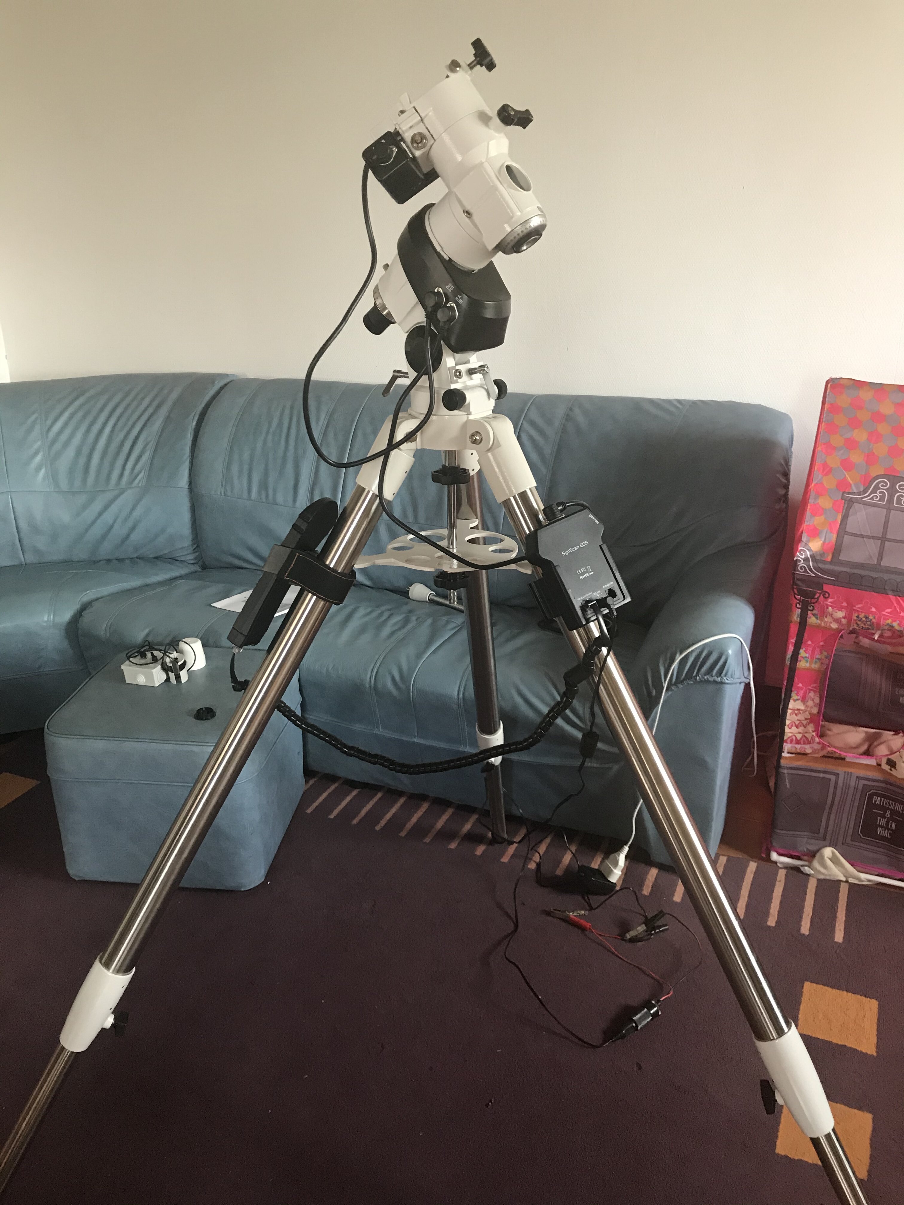

Mon compagnon m'a fait une énorme surprise et a déniché sur le Bon Coin cette Eq5 🤗 Et voilà maintenant je vais pouvoir m'équiper du reste ! 😉
Petite question en premier lieu : quelle  batterie pour mon nouveau joujou ! La grosse question que tout le monde se pose ici apparemment 😂

Ah ben si le Père Noël a des alliers inconditionnels, faut pas s'étonner. Je devine l'émotion sur le moment de la découverte. En tous les cas vous voilà avec une excellente base pour démarrer votre découverte de l'astrophotographie. Cette monture plus votre équipement photo déjà là, vous allez vous faire un immense plaisir.
Que cela n’ôte rien à la joie de recevoir cette monture, il faut juste bien retenir une mise en garde faite par le constructeur : "Ne vissez JAMAIS les deux vis de réglage de la latitude de votre monture en même temps"
Cette action pourrait endommager les pas de vis.

Cette batterie de 23400 mAh de capacité va faire merveille. En pic énergie votre monture consomme environ 2 000 mA, soit une puissance absorbée de 24 W. Vous pouvez donc avec ce modèle tenir 11 heures en consommation plein pot, ce qui est très rare. Avec cette batterie vous n'aurez aucune contrainte de durée, la marge est colossale. Elle pèse 630 g, donc l'âne mort reste au bercail et elle est de plus complètement équipée. Oubliez le lien Zippy que je vous avais indiqué, la capacité est bien moindre, bien que suffisante avec deux exemplaires pour faire une nuit. Mais au prix des batteries il convient d'ajouter pour vous celui d'un chargeur spécifique aux batteries LiPo, ce qui fera dépasser le prix de ce que vous présentez, alors que le produit que vous avez trouvé comporte tout, batterie et chargeur intégré. De plus le connecteur "allume-cigare" vous permet la jonction directe à la monture livrée avec le cordon idoine. N'hésitez pas ou peu, je crois que je vais me décider pour le même achat. En plus de la monture, il y a je pense suffisamment d'énergie pour compléter si nécessaire l'alimentation d'un ordinateur. Belle trouvaille en tous les cas.
Il n'y a plus qu'à ......

Avec ce genre de powerbank il faut se méfier, la capacité maxi est sous 3.7v, ( voltage d'une cellule 1850 ) pour une utilisation sous 12v il faut diviser par trois minimum

Perso, j'utilise une batterie de tondeuse 12v/17ah depuis des années, il faut un peu bricoler mais ça le fait super bien, mon pote utilise un booster auto, ça fait le boulot sans bricoler, un exemple
https://www.norauto.fr/p/booster-avec-lampe-de-secours-norauto-n900-17-ah-12-v-356829.html?CatalogID=260&CatalogCategoryName=1035
