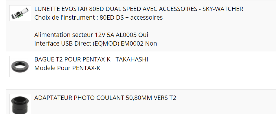

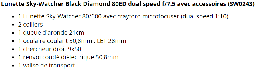

Bonsoir à tous,
Voila je suis sur le point de commander ma lunette 80ED et je voudrais votre avis sur ma liste de course 😉
j'aurai bien appelé Pierroastro mais bon je me dis qu'ici il y a de bons tuteurs qui peuvent me donner leur avis.
Et la suite est ce qu'il manque un "truc hyper important"  a votre avis ?
Rappel je vais faire de l'astrophoto avec un k3 non défiltré.
Et je veux aussi pouvoir faire du visuel. Donc la je vais surement manquer d'un ou deux occulaires donc lequel je prends à votre avis ?
Ha oui et un masque de Bathinov.
Merci pour votre aide !
Modifié par Naty91
