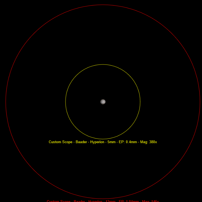

En ce qui concerne tes oculaires, il y a plusieurs sites qui te permettront de simuler des observations, dont 2:
- Stelvision (https://www.stelvision.com/simulateur-telescope/simulateur-telescope.php ). Un site basique: tu rentres les données de ton télescope (focale, ouverture), puis la focale et le champ des oculaires que tu souhaites tester. Tu pourras voir ce que donne l'observation de Saturne, Andromède ou quelques autres objets avec ton matos !
- Astronomy Tools (https://astronomy.tools/calculators/field_of_view/ ). Un site un peu plus poussé, avec lequel tu pourras simuler une observation avec l'oculaire que tu souhaites (Hyperion 13mm, Morpheus 6,5...).

Sinon, Zheerdx.
Je pense que tu as du inverser focal lenght et aperture, pas grave, si ce n'est que ça m'as fait un choc de voir Jupiter aussi petite avec un oculaire de 5mm.
J'ai eu un gros doute d'un coup.

Haha je ne suis quand même pas une burne en anglais ! Sur le site, la comparaison n'est tout simplement pas à l'échelle: normalement, le rayon du cercle jaune devrait être exactement le même que le  rouge (seulement, on a un grossissement différent).
