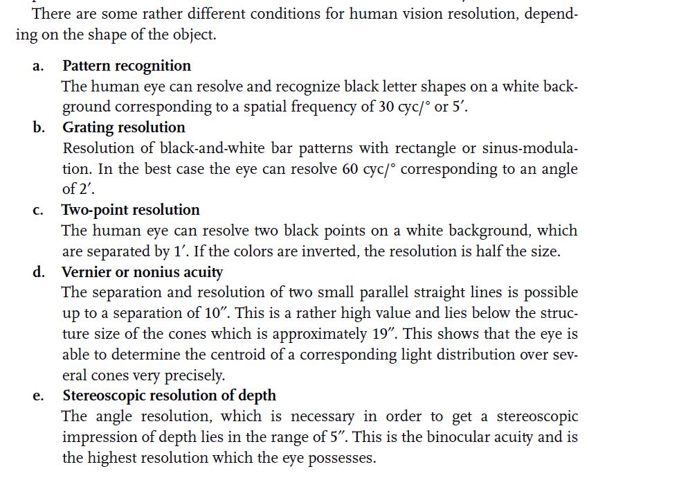

la résolution est de 1' d'arc pour des points blancs sur fond noir. => Gr=D/2
2' pour des points noirs sur fond blanc (ou clair). => 2*Gr minimum nécessaire.

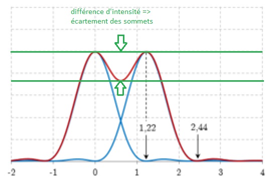

Du fait de la diffraction, et c'est là la figure la plus simple que deux sources ponctuelles, on admet que la séparation est perçue quand la différence d'intensité qui illumine la rétine est suffisante : celà implique une séparation qui est fonction de la courbe de diffraction. (ensuite on peut discuter de cette différence mais en gros on aboutit à une valeur usuelle entre les critères de Rayleigh et Sparrow soit 100-120% théorie)

Herbert Gross (Zeiss) l'indique dans ses cours et ses publications.
Source : 2008 ISBN: 978-3-527-40380-6
Chapître 36.6.7 Resolution
page 58 et 59.
Handbook of Optical Systems
Edited by Herbert Gross (Professeur à l'université Friedrich Schiller, Iena)
Volume 4:
Survey of Optical Instruments

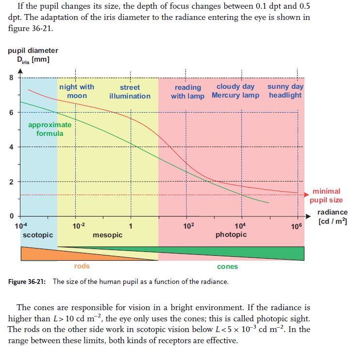

On est en vision mésopique dans ce cas à l’œil nu. La lune (pleine) éclaire à environ 0.25 lux et la diffusion dans l’atmosphère amène à ~ 1lux (entre 0.17 et 1.7 cd/m2 pour interprétation). On est au max entre 20 et 35 (3' et 1.7' d'arc) pour les détails tranchés (fort contraste, cercle noir)
Note : v [cyc/°] est l'inverse de la résolution, H.G. décrit via les fonctions de représentation des contrastes "MTF", j'ai mis la verticale verte pour approximer large la position de 1' d'arc. et ajouter quelques graduations.

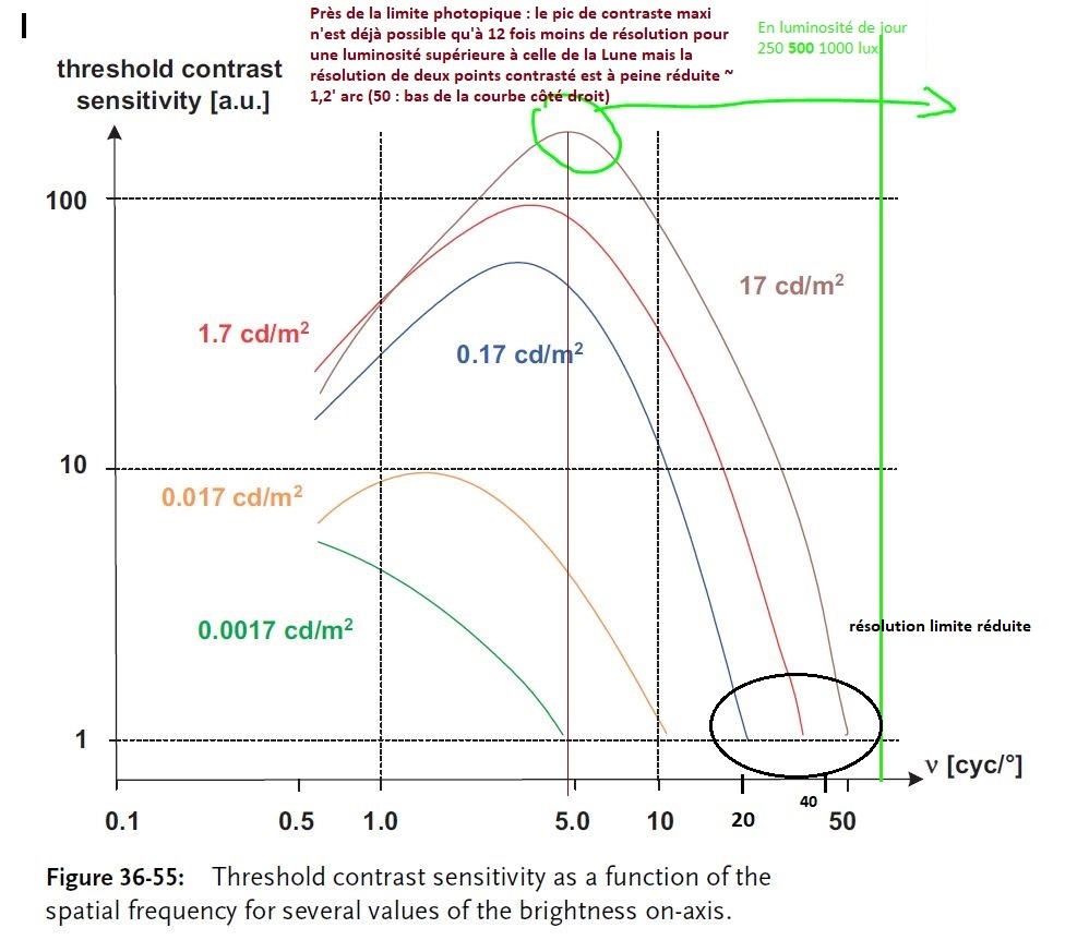

image.jpeg.088595021c42bcb106c69fea52f787d4.jpegcontraste-resolution.JPG.35e98e6cff01e635b79b7d1b4d951ca8.JPG
Pour interprétation, sur les écarts de contrastes de 10% (prendre la ligne 10) qui sont déjà peu courants en dehors du terminateur lunaire, la résolution maxi de l’œil commence déjà à baisser.
L'évaluation de Couder et d'autres personnes dans la littérature (ici ce sont des graphes issus du livre dirigé par le professeur H Gross, de la communauté Zeiss) sont convergentes.
Quand on grossit fort, en particulier sous la zone des 100 lux (reading with lamp) ou cd/m2, la luminosité baisse et la vision se dégrade.
Quand on se met dans la référence 1.7cd/m2 dans la zone mésopique, niveau lumière dans la rue, déjà loin (mais c'est la Lune, il y a peu de couleurs), c'est pas déconnant de faire le rapprochement avec ce que raconte l'expérience et dans le Danjon et Couder.
