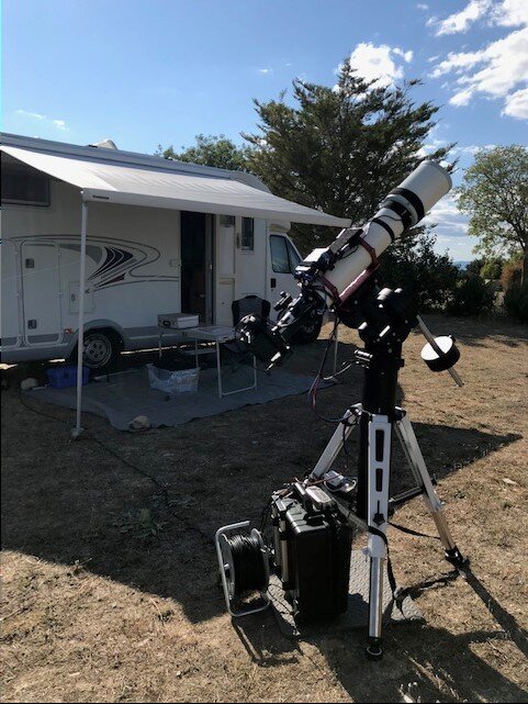

Salut Fredogoto.

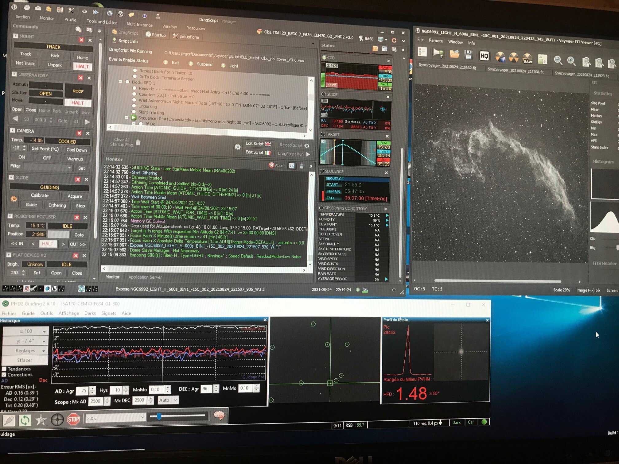

Et bien j'en suis particulierement content malgré les critiques vues ici ou là. Que du bonheur pour moi autant en fixe qu'en nomade. Remplacé mes deux montures EQ8 en fixe et EQ6 en nomade par la CEM70 simple.
Sous PD2 autour de 0.3,  0.4" dès le depart sans chercher à optimiser. Ca me suffit largement pour l'instant.
Hyper satisfait!
Voila.
Eric.
